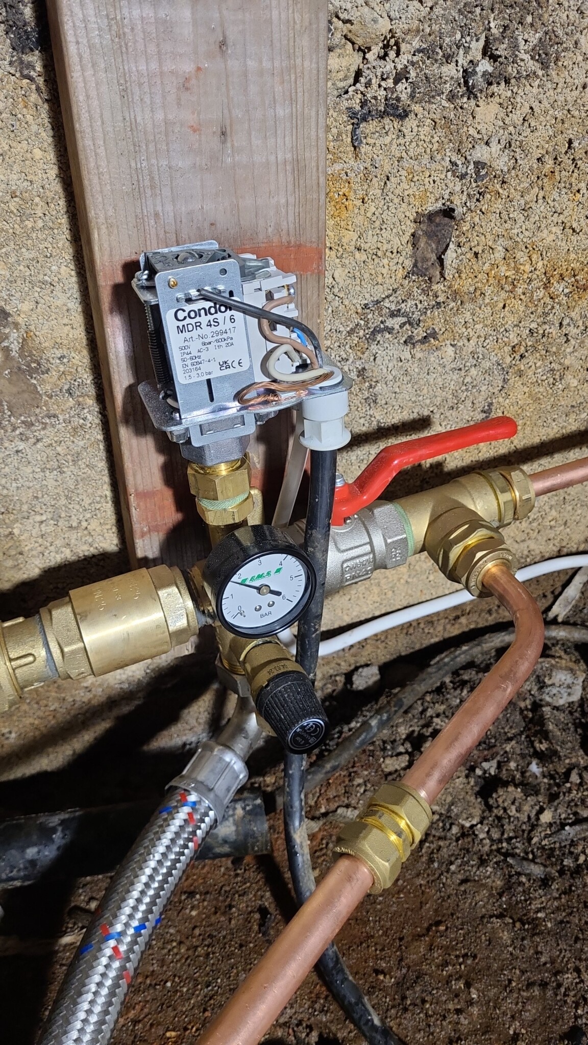

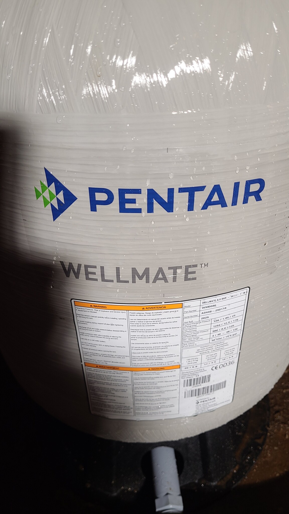

Hat bytt ut min gamla hydrofor mot en hydropress och ny tryckströmbrytare.
På hydropressen är de 1.65bar förtryck. Och i manualen. Så står de art man ska ha förtrycket 0.3 bar under pumpens start tryck. Pumpen startar vid 1.5 och stoppar vid 3.2. Allt fungerar o så men varför behöver ja ända trycket? Förstår inte riktigt hur de funkar. Bifogar några bilder

stämmer trycken du mätt?
jag skulle välja 4bar som frånslag ialla fall
Trycken har jag läst ut från manometern men vet ju inte om den stämmer helt. Men allt är nytt så borde väll de. Har spolat vatten o avläst när man hör klicket u brytare
om förtrycket är som i ditt fall högre än tillslaget kommer hydrop vara helt tom innan den slår till dvs inget flöde i kranen alls
höj trycket

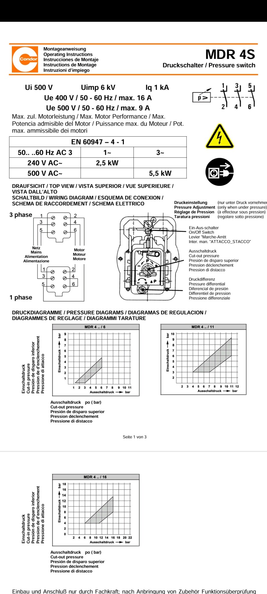

Bruksanvisning för MDR 4S tryckbrytare med diagram över elektrisk inkoppling och tryckinställningar, inkluderar säkerhetsinstruktioner och tekniska specifikationer.

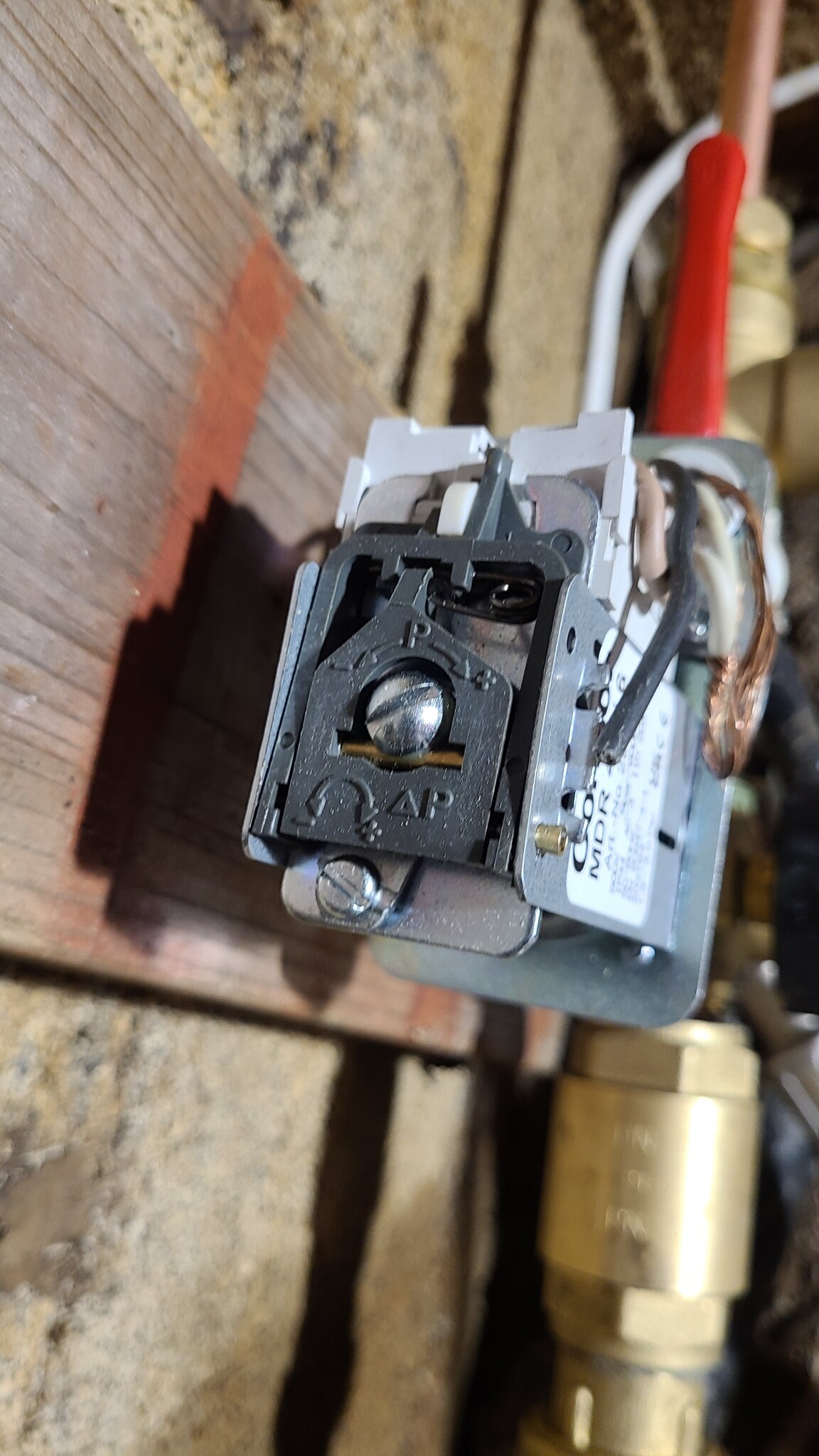

Så ser manualen till tryckströmbrytaren ut. Vilken av skruvarna ska man justera på? Båda eller?
skruva på den stora så följers båda trycken
Ok tack. Ska försöka hinna få tid o skruva på skruven på onsdag. Skriver igen då når ja testat
returen
Så nu har jag justerat trycket. Pumpen startar nu på 2.1 bar och stoppar vid 4.
Kärlet har förtryck på 1.65
Det blir 0.45 under start tryck. Läste att de bör vara 0.3 men de kanske inte ä så exakt nog hoppas jag?
Dilato och 1 till
Det är inte så jättenoga med trycket men hydropressens volym utnyttjas maximalt med färre pumpningsomgångar ju närmare förtrycket vid tom hydropress är påslagstrycket.
Det är ingen katastrof om man fyller lite för mycket och i detta fall kommer du uppleva en kort vattenstopp (dvs sluta rinna helt) i en eller ett par sekunder då pumpen varvar upp innan det flödar igen, då får man gå ut till hydropressen och pysa ut en pust luft i omgångar tills vattenstoppen upphör. - tänk på att det märks om hydropressen är omgivningsvarm och man får vattenstopp eller är kyld med nyss uppumpad kallvatten och det är inte någon vattenstopp - så fyllning i tom hydropress till runt 0.2 - 0.3 bar under påslagstrycket ger lite marginal att det inte blir vattenstopp både när det är kallt och när det är utomhusvarmt runt hydropressen.
