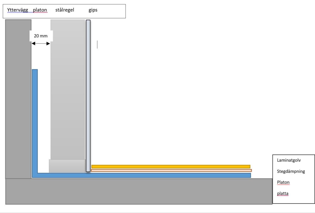

Har ett källarrum som vid enstaka tillfällen får fuktgenomslag på ena väggen. blir blött från vägg och ner på golv.
Alla andra väggar är dränerad och isolerade utifrån, men då garaget är bygg mot denna kortsida så var det ej möjligt att gräva ny dränering där fullt ut. allt invändigt är idag bara murat ingen väggbeklädnind eller puts. är bara förådsyta idag med 2 tilluftsventiler i varsin vägg.
För att kunna nyttja detta lite mer finns en tanke på att lägga platon på golv och upp mot vägg för att sedan byga vidare. Kan man ställa bottenskenan till stålreglar PÅ platon och bygga likt denna skiss? Blir ju att man skruvar den genom platon ner i plattan.

Varför bygga en vägg innanför ytterväggen? Låt den begintliga väggen vara ytskickt och måla med något som släpper igenom fukt. Platon kan du ha på under laminatgolvet med ventilerade golvsocklar men om du har plats skulle jag sätta ett granabgolv istället som gör att golvet blir varmare.
Ja ett alternativ är ju att putsa väggen. Är bara ”slarvigt” murad hålsten idag.
Men såg på nån bild i platons anvisngar där den låg under vägg?
Är det så pass fuktigt att väggen blir blöt så är det där ingen bra idé. Gipsskivan kommer att mögla där i utrymmet bakom.
Kan det inte lösas med dränering så är det bara att gilla läget och göra det bästa av situationen. Dvs inte bygga in väggen utan ha den exponerad så att det fuktiga kan vädras bort. Och satsa på bra ventilation
