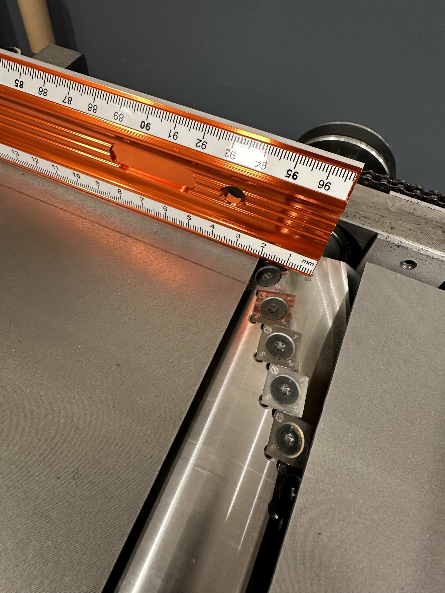

Jag beställde förra sommaren en Hammer A3-31 med spiralkutter som jag fick hem för drygt ett år sedan, oktober 2022.
Sedan dess har jag haft massor med strul med hyveln och Felder har tyvärr inte varit särskilt hjälpsamma, de har en del att lära sig från ex. Festool.
För att göra en lång historia kort sakandes det b.la. en del skruvar för spånsugskåpan och annat som förstör intrycket när man köper en ny produkt. Det viktigaste var att det visade sig att utbordet var utanför tolerans, det hade flera svackor i bordet.
Efter en lång mailväxling, telefonsamtal som inte besvarades skickade Felder en tekniker som kunde konstatera att utbordet var utanför tolerans och då beställde Felder ett nytt bord som jag fick i februari 23. En tekniker kom ut för att installera utbordet under april 23. Teknikerna bytte utbordet och ställde in hyveln för att slutligen testa att hyveln fungerade genom att köra att hyvla och rikta en bräda vilket vid första anblick såg OK ut.
Jag hade nyligen varit sjuk i covid vid tillfället och var inte i bästa form för att göra ytterligare kontroller på hur hyveln hade ställts in medans teknikern var på plats utan litade blint på att teknikern visste vad han gjorde.
Jag upptäckte först under sommaren på semestern då jag hade hyvlat och riktat några brädor till ett soffbord att jag fick en springa mellan brädorna när jag ville limma ihop brädorna, vilket tyder på att hyveln var felinställd.
Jag har varit i kontakt med Felders tekniker som helt slår ifrån sig och menar på att allt var rätt inställt när han åkte hemifrån mig.
För att inte tjafsa mer med Felder tänker jag att det är bättre att jag försöker att lära mig att ställa in hyveln själv, vilket är anledningen till att jag skriver detta inlägg
Jag har några frågor som jag hoppas kunna få hjälp med av kunniga medlemmar på forumet.

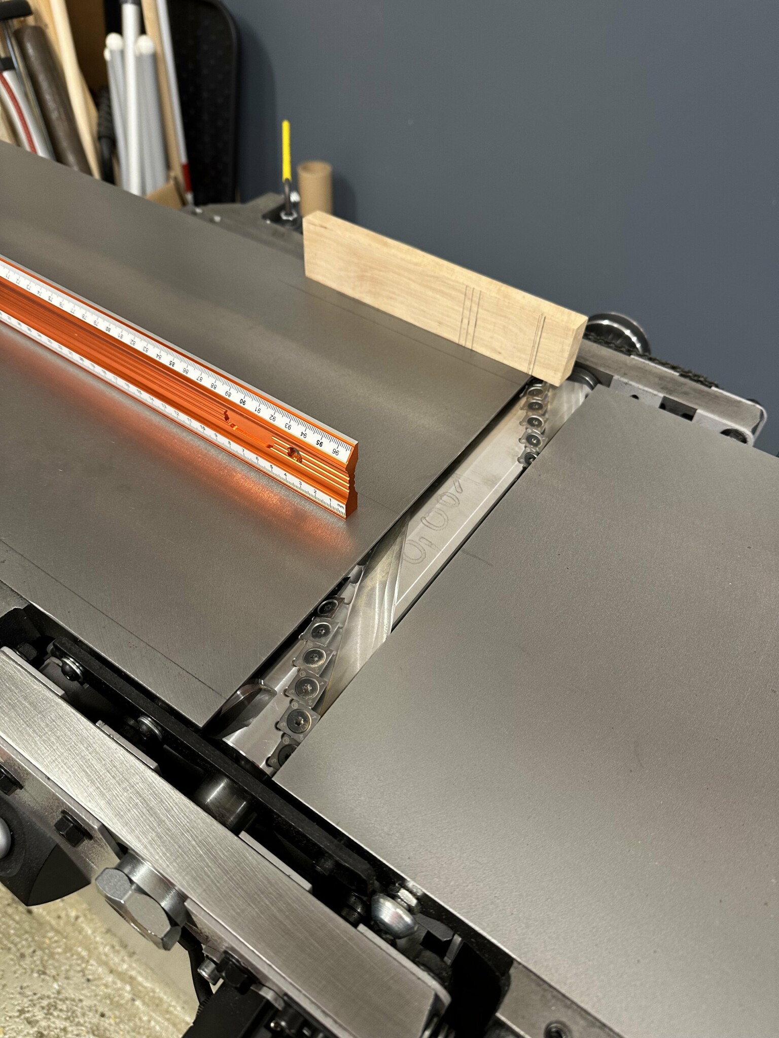

1. Hur ska man tänka när man ska ställa in höjden för hyvelstålen? I manualen står det att stålen bör dra med sig en bräda 2-3 mm (jag antar att det ska vara antingen 2 eller 3 mm på varsin sida av kuttern).
På Youtube är det en del som säger att hyvelstålen knappt ska nudda en rätlinjal, dvs. vara i linje med utbordet.
Vad är det som gäller?

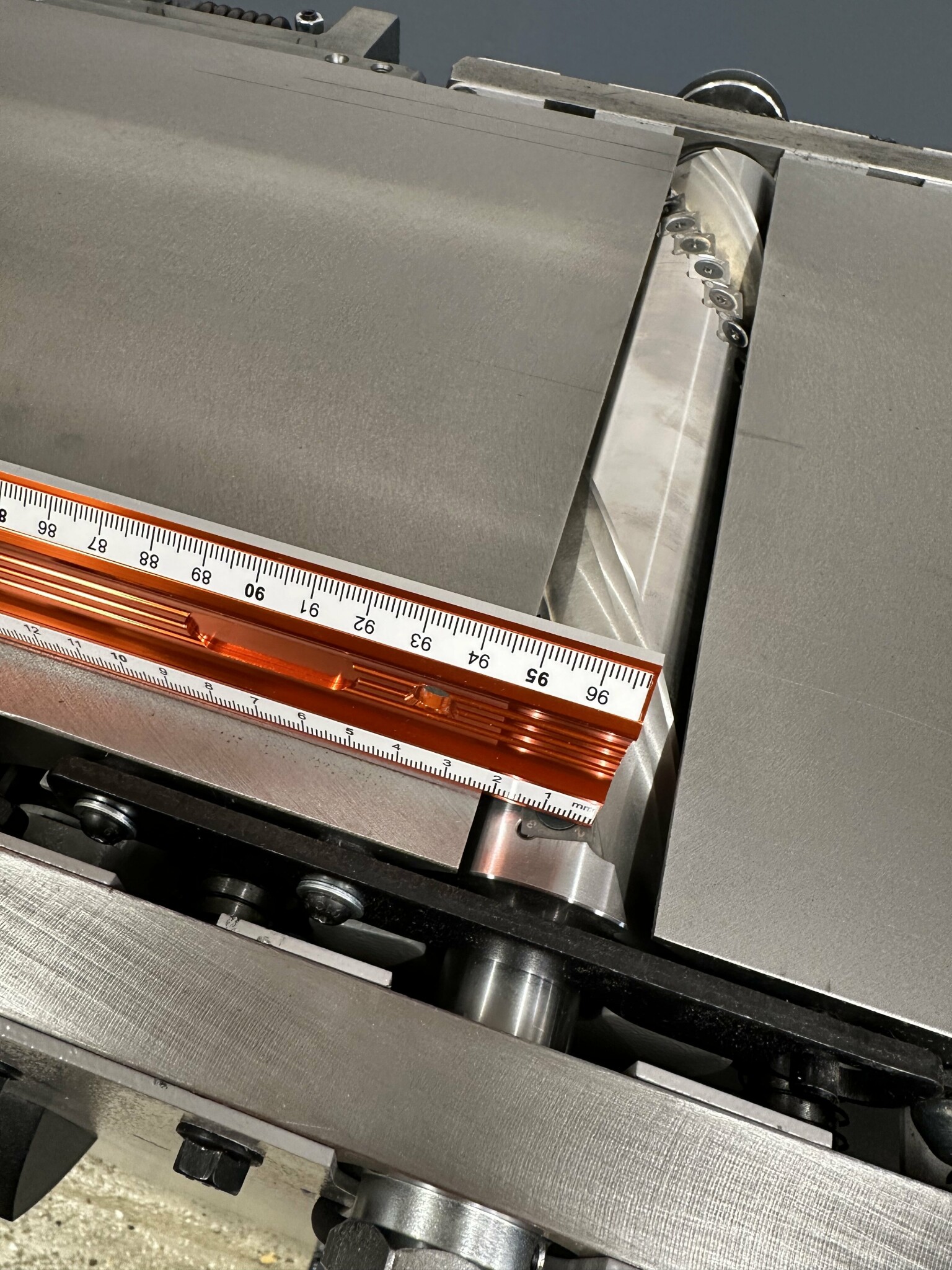

2. Vilket är smidigast att använda en rätlinjal eller en träbit för att ställa in höjden av hyvelstålen från utbordet?
3. Jag har ritat några linjer på utbordet för att säkerställa att alltid använda samma position när jag mäter hur mycket stålen drar med sig linjalen/brädan och att det är samma hyvelstål och hyvelstålsrad man refererar till.
Tänker jag rätt?
4. Det är två rader med hyvelstål och det verkar skilja lite på höjden mellan dessa, jag menar att ena raden kanske drar rätlinjalen 3 mm medans den andra raden kan dra ex. 5mm eller tangerar rätlinjalen lite beroende på hur man ställer in utbordet.
Hur ska man tänka här?
Jag har fortfarande inte lyckats ställa in höjden på hyvelstålen och har brottats med hyveln till och från i drygt en vecka och börjar att ge upp
Tacksam för alla tips och råd jag kan få!

Hej
Det tyder på att dina bord ej är paralella alternativt att utmatningsbordet är för lågt i förhållande till kutterns diameter.
Lägg en lång rak linjal på kant över båda bordens längd kontrollera att borden är paralella dvs ingen glipa mellan bord och linjal.
Provhyvla en träbit i båda kanter på ditt riktbord så kuttern tar lika mycket på båda sidor tar det inte lika mycket i båda kanterna så kan ena bordet eventuellt sitta oparalellt med kuttern.
Om något ej stämmer så tycker jag du ska jaga felder så dom fixar problemet åt dig.

Bra att du valde helixkuttern! Den där skall vi få ordning på. Bra att borden är plana, annars är det svårt eller omöjligt att få stil på den. Jag sitter på tåget just nu, men vi kan diskutera detta en annan gång. Du har en rätskiva, bra. Du behöver även bladmått. Och visst tålamod förstås.
Tack för svar@sweden!
Jag har sedan tidigare lagt ut en rätlinjal över båda borden och konstaterat att borden inte är parallella med varandra, det är som ett U.
Det är därför jag behöver ställa in hyveln från början igen.

Jag får nog sälla mig till skaran inte 100% nöjd. Jag rattar på min a3-31a mer än vad som kan anses normalt, ett par helinställningar från scratch (enligt konstens regler o jag har rätt kunskap o verktyg för det) på ett par år o den lever sitt eget liv på ett märkligt vis.
Din kan mycket väl ha varit bra när teknikern va färdig o sen ändrat sig aningen med tiden. Spänn tillbaka hyvelborden efter planhyvling 1Nm lösare än när den blev inställd o de kan ändra sig. Spänn det hårdare o den ändrar sig på andra hållet. Spänn för hårt o inställningsbuktarna gräver sig in på undersidan av borden o tappar inställningen med tiden. Jag kan rikthyvla en dag o få resultat som tyder på för lågt utmatningsbord, månaden efter tvärtom.

Ja, så kan det vara, har sett på youtube att flera varit missnöjda med just att justeringsmuttrarna på framsidan kan gräva i in sig i bordet till följd av att inställningen för bordet ändras om man låser bordet för hårt.
I mitt fall använde jag inte hyveln alls förrän i somras efter att teknikern ställt in den och det var då jag upptäckte att hyveln var felinställd.
Jag hade inte heller flyttat på hyveln, vilket jag har förstått kan ändra på inställningarna.

Jag förstår att du vill veta hur du skall ställa eggarna höjd, men först måste några andra saker vara på plats. Nu kallar jag mina för A, B och C osv, för att inte krocka med dina numreringar på frågor:
A) Är borden plana? Mät med rätskiva och bladmått både längs bordens kanter och på diagonalerna. Kolla båda borden. Kraven finns, om jag inte minns fel, i manualen.
B) Är kuttern parallell med borden? Mät med indikatorklocka med magnetfot, och mät mot kutterns mantelyta innanför eggarna. Då är det lättare att hitta toppen på kuttern.
C) Är borden planparallella mot varandra? här använder du åter rätskivan och bladmått. Min egen rätskiva är en slipad stållinjal som är magnetisk. Med den har man fördelen att man kan fästa den mot utmatningsbordet med en magnetfot för indikatorklockor.
Om, eller när allt ovan stämmer är det bara höjden på eggarna kvar. De skall ligga något ovanför utmatningsbordet, typ 0,02-0,03 mm. Man kan mäta det med indikatorklocka eller med linjalmetoden som du själv beskriver. Linjalmetoden är enklare. 2-3 mm förflyttning är lagom. Värt att påpeka är att du med den här inställningen kommer att få en aning konkava riktade ytor. Det är faktiskt en fördel vid limning av de riktade arbetsstyckena. Man får dragspänningar i mitten av den limmade fogen, och tryckspänningar i kanterna. När trät tar upp eller släpper ifrån sig fukt kommer det att gå snabbast i ändträt. Om man har tryckspänningar tvärs fibrerna minskar det risken för sprickbildning där.
Exakt hur man justerar allt detta kan vi komma till senare, när du har kontrollerat hur landet ligger.
