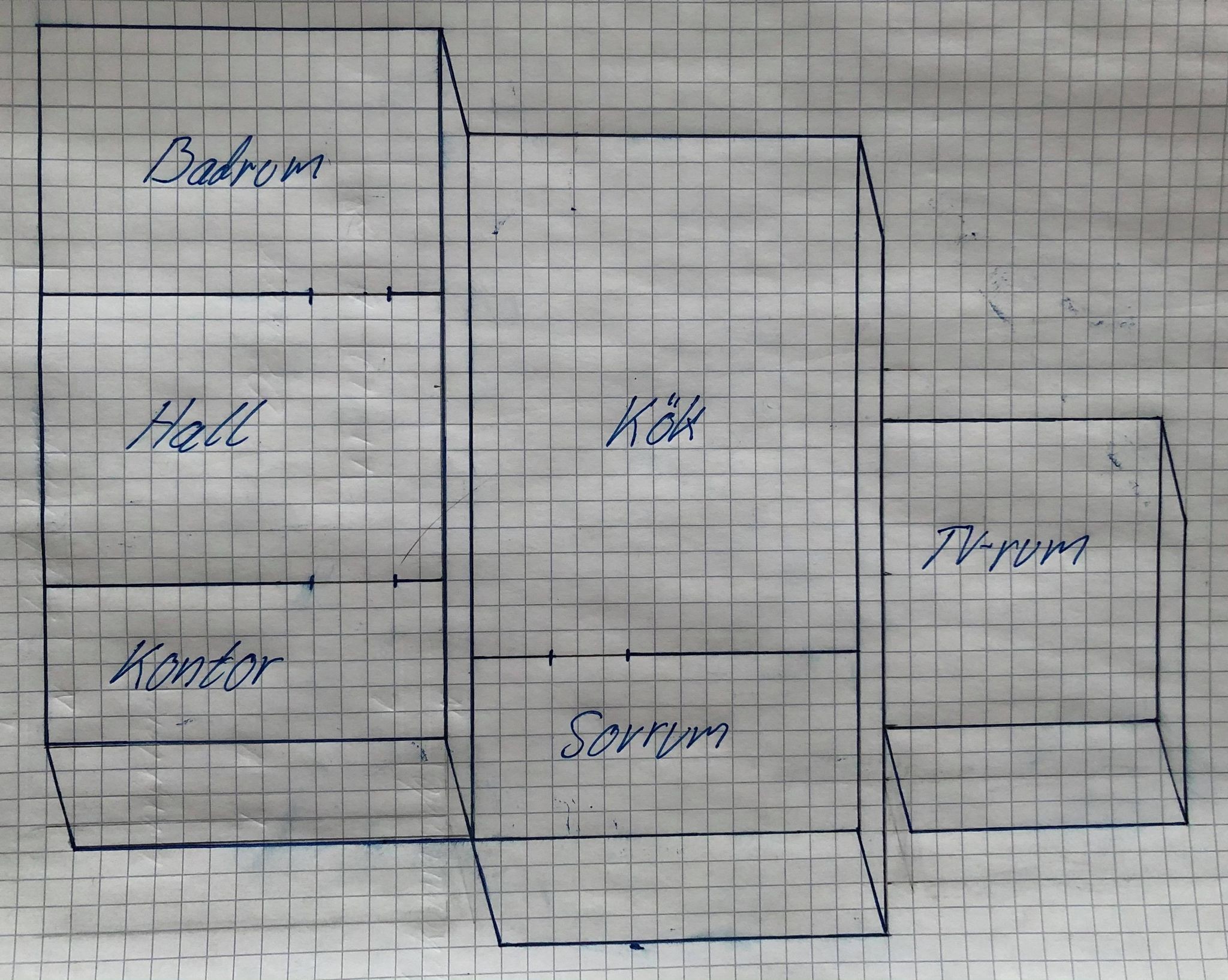

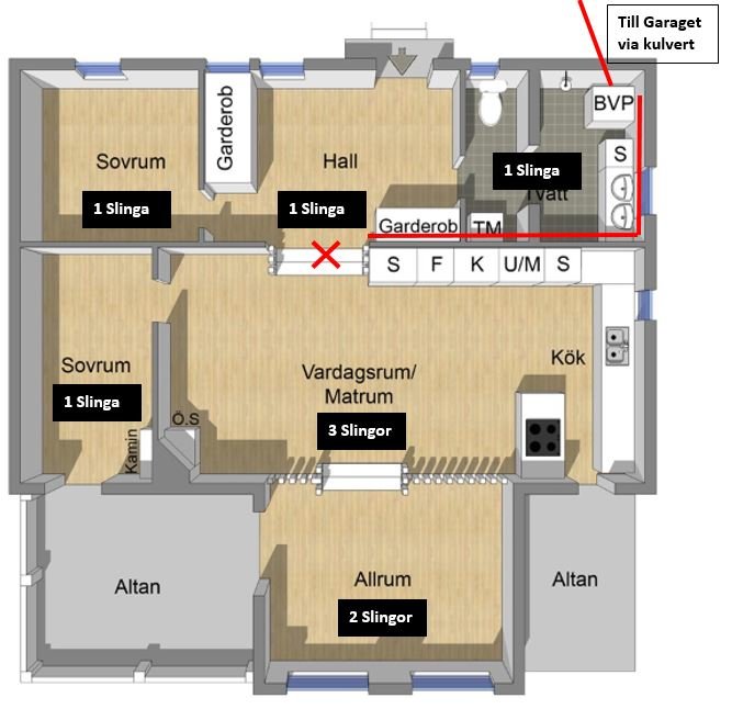

Flyttade in i ett hus för ca 1,5 år sedan. Huset är byggt i tre etage (försökt att rita på en bild). Jag skulle precis börja att försöka optimera golvvärmen och BVP när min 17-åriga VP gav upp
. Nu har jag i alla fall en ny installerad sedan i fredags. Det är en NIBE F1255. Så nu har jag börjat att "rota" i det här med golvvärmen igen för att kunna få det så bra som möjligt.
Jag har enda sedan jag flyttade in haft lite kallt i TV-rummet som ligger längst ner i huset. Tidigare har det varit 16 mm rör hela vägen från BVP till kopplet till golvvärmen (fråga mig inte varför)... Nu är i alla fall piporna runt BVP bytt till 22 mm men det är fortfarande 16 från badrummet ner till cirk. pumpen som styr golvvärmen.
Nu tänkte jag om ni kanske vill hjälpa mig och ge mig tips på hur jag ska gå tillväga för att få det så bra som möjligt?
Röda linjerna på bilden visar rören från BVP till "kopplet" som sitter där det röda krysset är under trappen. Det går även en tjockare slinga direkt från BVP till garaget via en kulvert. Sovrummet bredvid hallen längst upp i huset är kontor/gästrum idag.

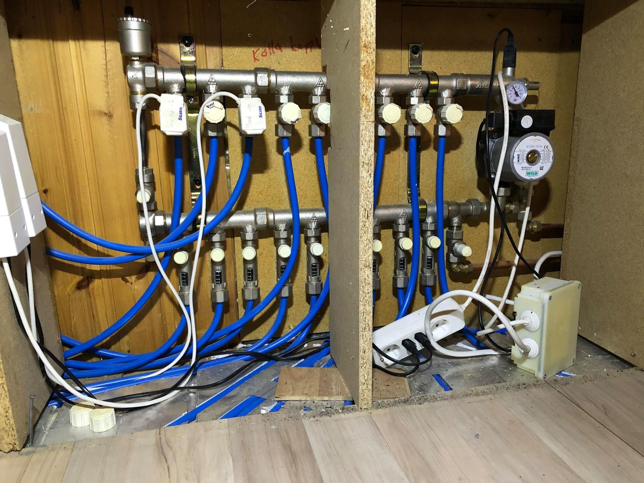

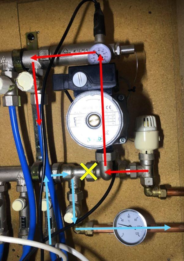

Termostaterna är uppskruvade på max och även returen på vissa slingor. Sedan vet jag inte riktigt med "bypassen". Är det en låsbricka (se bild) den svarta som jag tar bort som vanligt bara och känner om den är inskruvad till max?

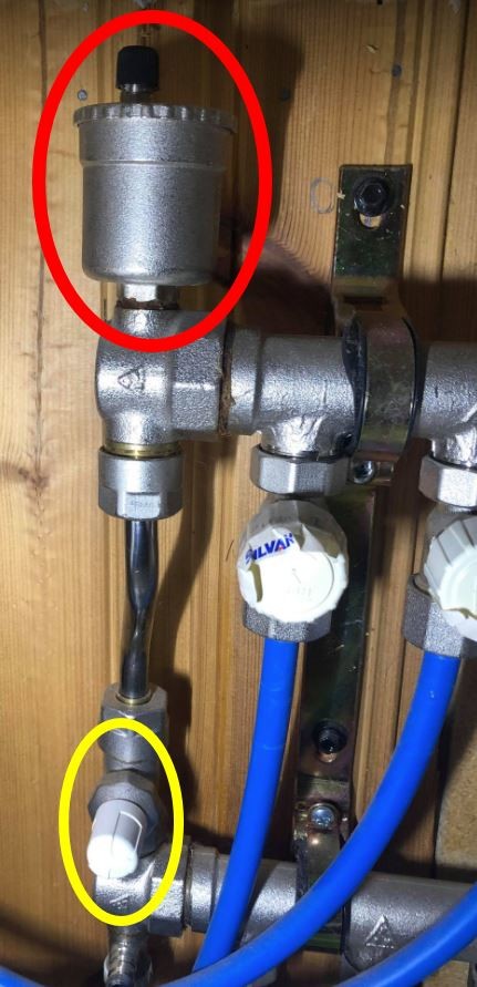

Är det jag har ringat in med röd ring någon slags automatisk avluftare till golvvärmen? Sedan undrar jag om jag fattat rätt när jag ritat röda och blåa pilar om vattnets "bana"? Varför är det en övergång i kopplet (gula krysset) och hur fungerar hela kopplet egentligen
Jag undrar också hur det är med cirkulationspumpen. Blir det varmare ju fortare vattnet går eller är det tvärtom? Det står i alla fall på 2 av 3 idag. Hur påverkar strypningen av returen golvvärmen i respektive slinga? Hur påverkas resterande rums golvvärmeslingor om jag stryper retur eller manuell shunt/termostat i något annat rum?

Om du är säker på att alla är helt öppna även de med elställdon, så är det bara att börja justera på returerna tills tempfördelningen mellan rummen är bra.Nobbe_1 skrev:
Det är en avluftare. Pilarna är nästan rätt, vid det gula krysset kan returvatten passera.Nobbe_1 skrev:
Termostaten till höger känner av framledningstemperaturen och om tempen blir högre än inställt värde stänger den och mer returvatten blandas med, som alltså passerar det gula krysset.
Ju fortare den går desto varmare blir det, men returen kan också bli varmare.Nobbe_1 skrev:
Stryper man returen minskar flödet i den slingan, och de andra får något mer.Nobbe_1 skrev:
Det blir något varmare i de andra rummen.
Det är alltså så ja menar att du ska justera, men kom i håg att minst en ska va helt öppen.

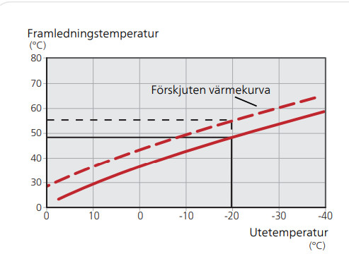

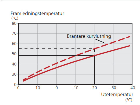

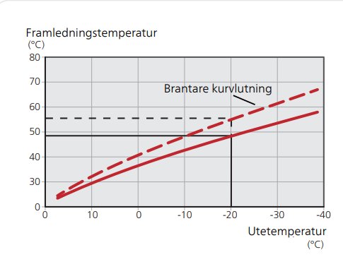

Det finns två inställningar för värmekurvor, dels lutningen, numrerade 0-15 detta avgör hur varmt det blir inne vid en viss utetemp .Nobbe_1 skrev:
Och dels förskjutningen om man är nöjd med innetemp iförhållande till ute men det är alltid lite för kallt så kan man flytta kurva upp och ned läs mer om detta i instruktionsboken.

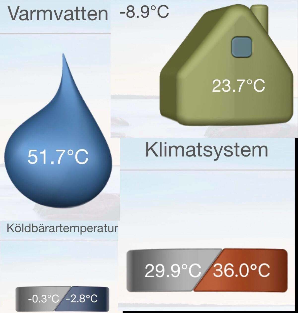

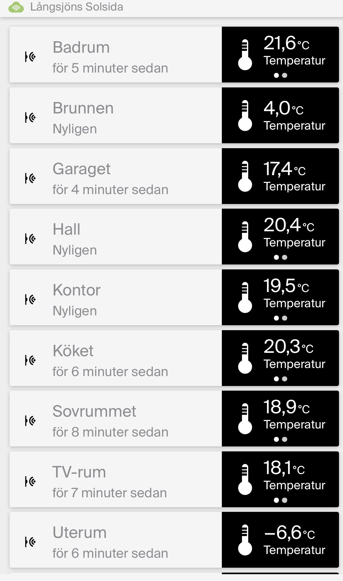

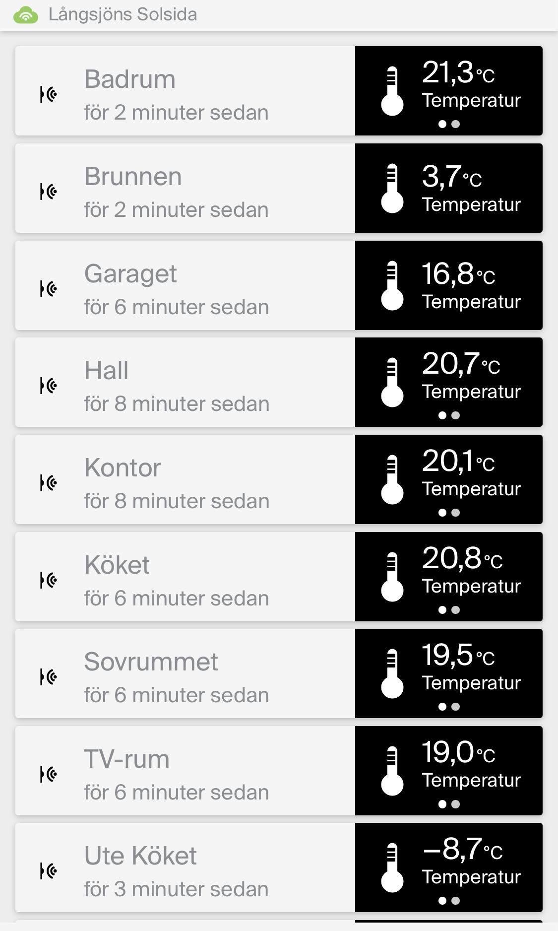

Fördelningen är rätt bra som den är just nu men som tidigare innan jag bytte BVP så är det lite väl kallt i TV-rummet på nedersta planet. Jag skulle nog vilja ha ca 21 grader där ”nere”. Just nu är det -14 grader ute. I garaget är det på tok för varmt nu (ska vara mellan 7-10) men installatören har varit här och konstaterat att termostaten som dom monterat är felaktig.
Jag kör på kurva 5 just nu. Jag förstår så pass mycket att utegivaren ska ge en bestämd värme när det gäller utgående till värmesystemet. Men jag måste nog läsa på lite angående det där med förskjutning av värmekurva
