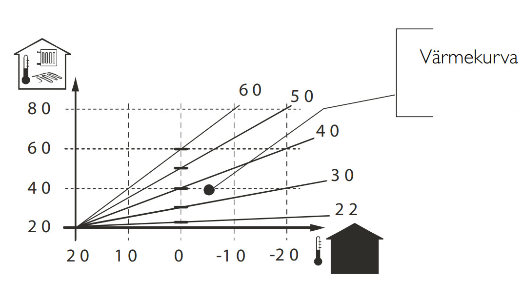

Vi har precis flyttat in i ett hus där vi har en elpanna samt vattenberedare.
Vi vill lära oss mer hur vi justerar värmen i den men förstår inte riktigt informationen i manualen.
Vi är helt färska när det gäller sånt här. Tar gärna emot alla tips hur vi hanterar en elpanna.

I manualen hittar man exempelvis den här bilden som jag antar på något sätt indikerar hur elpannan ställs in beroende på utomhustemperatur, men vi förstår inte riktigt hur vi ska läsa av den.
Tack på förhand!

Vilken PW 13 är det det finns 2 st , en med bara rattar på framsidan och en med en display på höger sida
OM du tittar på nedre skalan är det utetempen och den vänstra är vattentempen som ska gå ut till element/golvvärme.
Vid noll ute så finns en tumregel, att det ska gå ut ca + 42 C , det blir då kurva 40.
En elpanna är bland det enklaste man kan ha för uppvärmningen. Värmekurvan styr vilken temperaturen ska vara på värmevattnet som skickas ut till radiatorerna eller golvvärmen beroende på hur kallt det är ute. T.ex. 40 °C varmt när det är ±0 °C ute kallas här kurva 40.

Och om det finns termostater på radiatorerna och utrymmet där pannan står och rören är dragna har någon form av uppvärmningsbehov spelar det heller ingen roll om framledningstemperaturen är högre än vad som krävs. (Med värmepump blir det annorlunda.)
