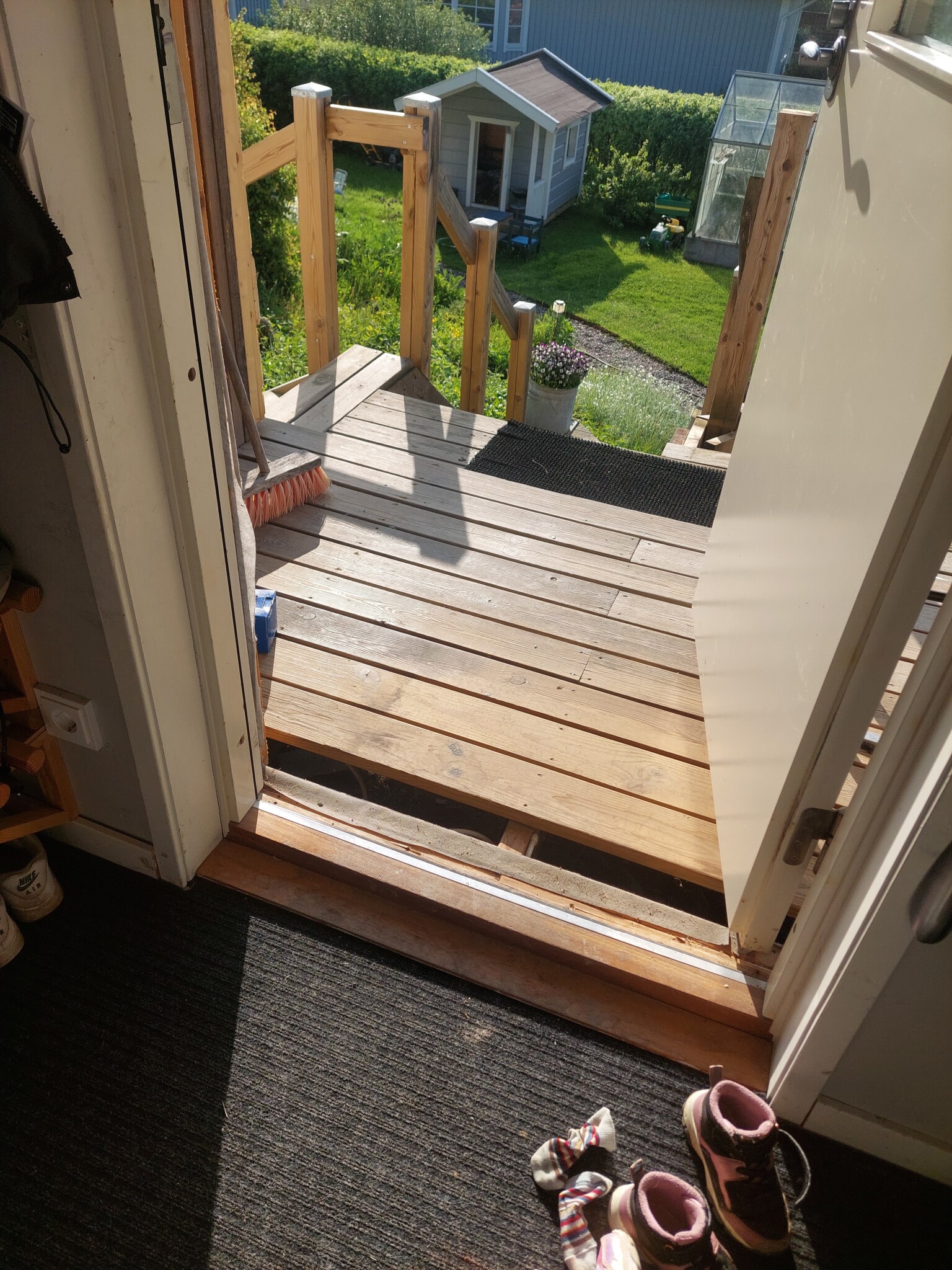

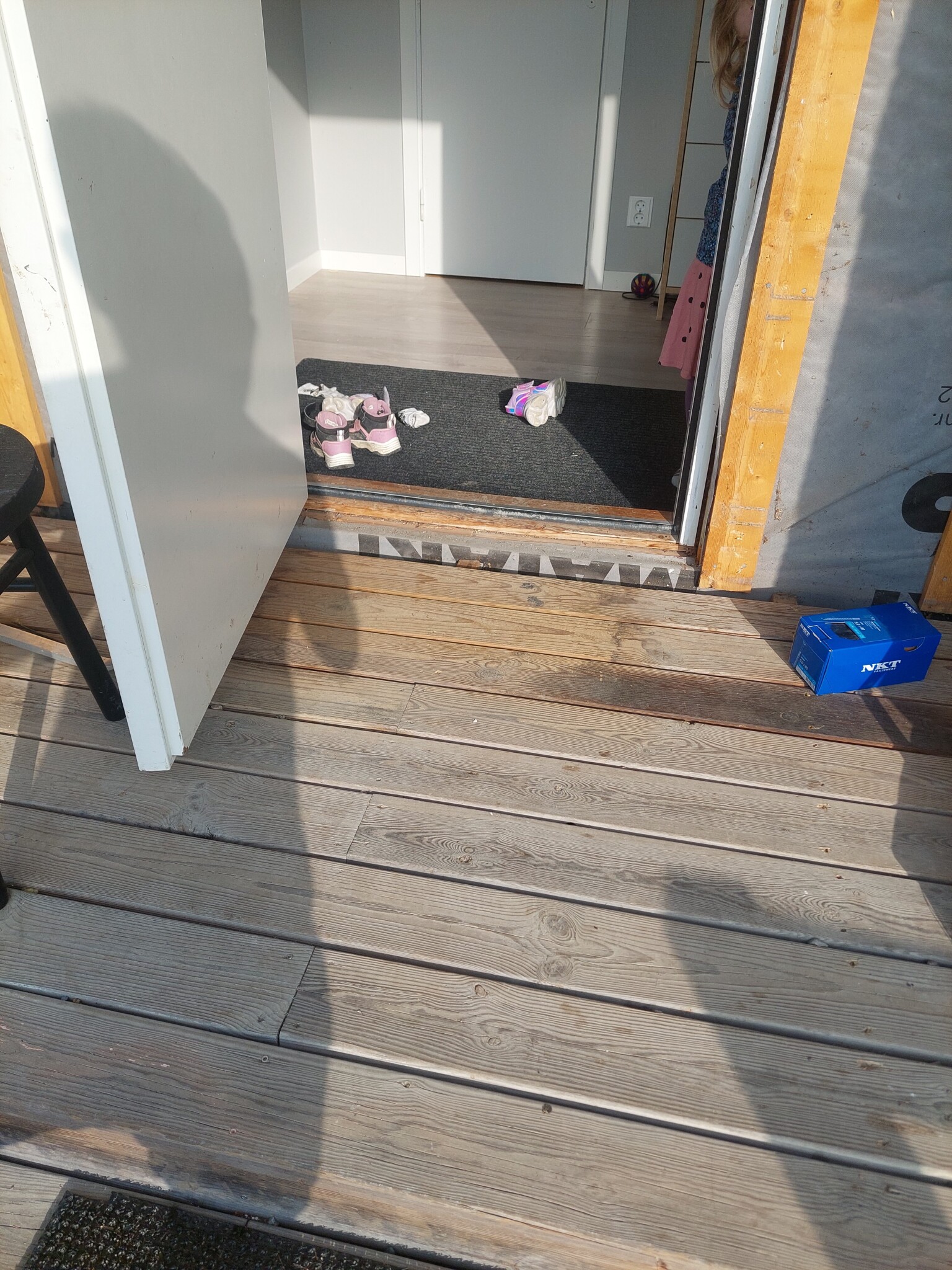

Jag håller på att bygga om en farstukvist till hall så att det blir en del av huset.
Golvet kommer att bli: golvspån, flytspackel ca 15mm för elektrisk golvvärme, fix och klinkers.
Min fundering är om jag ska lägga golvspånet ända ut i ytterkant på bjälklaget och ställa dörrkarmen på spånet?
Och sen använda typ Essves nivåskruvar för att få upp karmen i lagom nivå för att kompensera flytspackel och klinkers.
Alternativt bygga ytterväggen först. Sen lägga golvspånet mot syllen och justera höjden på syllen så det stämmer med den färdiga golvhöjden.
Så tänker jag med. I och med att golvet kommer bygga ca 50mm (22mm spån, 15mm flytspackel, 4mm fix, Xmm klinkers) så blir det ju inga problem med en 45mm syll under dörren.T Testarn skrev:
