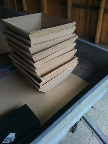

Kommer gräva och gjuta för stolparna. Har byggt gjutformar som är 40*40cm i botten 20 cm hög och med en öppning på 20cm i toppen (se bild, fast de är uppåner på bilden) Har en väldigt stenig mark så därför kan jag inte gräva så djupt, det kommer bli ca 35cm ner i marken.
Undrar om jag ska kan köra på 45*95 stolp eller ska jag ta 95*95?
Staketet i sig kommer bli ca 1m högt och ska hålla barnen på rätt sida av staketet =)
Hur långt mellan kan jag säta stolparna? Hade tänkt 2.5m, för långt eller kan jag ha lite till??

Har grävt ner alla formar och gjutit nu och det gick ca 25L i varje form. Körde 1del cement 2 delar grus och 2 delar singel.
Men vet inte om jag gjorde bort mig vid grävningen då jag blev "tipsad" om att sätta dom med 3 meters mellanrum så jag gjorde det. Då jag nu fått höra att det är för långt och att staketet kommer vika sig.
Om det nu är för långt, vilken höjd på staketet skulle det klara att hålla uppe?
Stolpen är 70*70.
Höjden hade vi tänkt 95cm.

Har själv 1,25 mellan stolparna staketet, på altanens staket 1,50.
Vid kortändan på altanen blev det en sektion 2,20 m
men det säckade så jag fick lägga en kloss under staketet, det fungerar det också
om det är ett stumt underlag, i detta fall blev det mot altangolvet.
stolparna är 90x90 mm. Har använt lärkträ.

Om och när det kommer att börja "hänga" på mitten kan ju ha att göra med vilken dimension du använder på dom längsgående mellan stolparna..
Ta nån med lite större dimension så ska du nog se att det kommer gå fin fint med 3 meters mellanrum.
Benny_o_Lina skrev:
Hade tänkt 45*75 på dom som går mellan stolparna, kan det tänkas räcka?
Vet att någon av mina sektioner är straxs över 2 meter.. ser inte riktigt ut som det du tänkt men jag ska ta nårra mått o nån bild på mitt sen när jag är hemma..
har tagit det säkra före det osäkra nu och gräft ett extra hål mellan varje så nu sitter de på ca 1.5m och håller inte det då vette tusan. Blir tre dagars extra jobb men bättre det än att det blir plockepinn utav det =)
