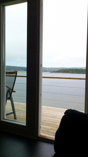

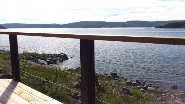

Här kommer förslag på en budgetvariant med rostfri stålwire från Clas. Allt gick på under 1000:-
Visserligen inte godkänt enligt branchreglerna.
Det får inte vara så stora springor och dessutom inte vara horisontellt så att barn kan klättra. Så har man små barn är detta inget alternativ.
Vi ville absolut ha en bred överliggare så att man kan hänga på och ställa saker på räcket så den är i tryckt virke.
