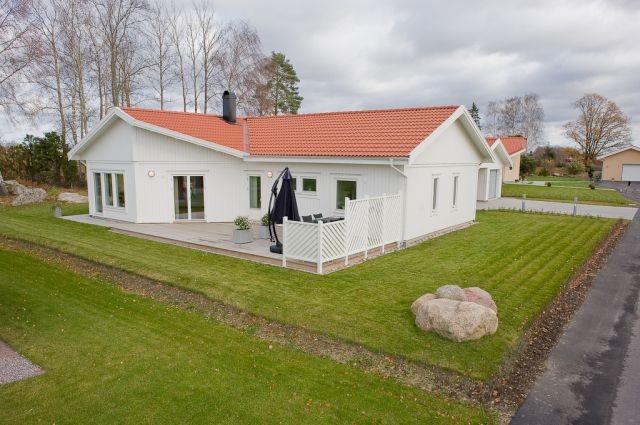

Vi har köpt ett hus som har en planterad häggmispelhäck i tomtgräns. För oss räcker det inte med häck utan vi behöver även ha ett staket för att hålla inne hundar och barn. Häcken är planterad för ca 1 år sen tror jag och alltså inte särskilt hög.
Jag skulle vara tacksam för förslag angeånde vilket staket som skulle passa i kombination med häcken och hur staketet ska placeras - innanför/utanför?
Bilder på staket/häck kombinationer mottages tacksamt!

Sätt ett vanligt "tråkigt" nätstaket på insidan av häcken. Då slipper ni spring av djur och barn igenom häcken, iallafall från insidan och ut ;-)
När häcken sedan växer upp kommer nätstaketet att bli mer eller mindre osynligt, till en del beroende på om ni vill ha klippt eller friväxande häck.
Ett nätstaket är också tämligen underhållsfritt, till skillnad från exempelvis ett målat trästaket som kan bli besvärligt att underhålla när häcken så småningom växer upp.
Jag ser också att er tomt inte är så stor, då passar det också bra med ett smalt och diskret staket. Det kan se lite tråkigt ut tills häcken växt upp en bit dock.

Eftersom häcken inte bör gå utanför tomtgräns vore det vettigare att sätta nätstaketet 10 cm in på tomten och sedan låta häcken dölja staketet genom att det växer igenom. Jag har satt fårstängselnät på detta sätt - billigt och lätt att sätta upp och dessutom är 'rutorna' större än vanligt nätstaket. För min egen del gäller det också att hålla barn och hundar innanför tomtgränsen. Du bör kunna göra på detta sätt redan nu eftersom häcken är så ung.
