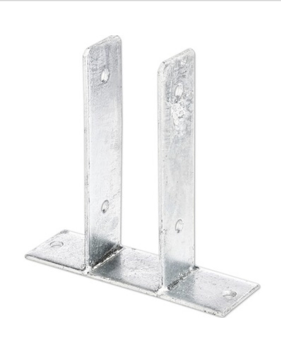

Jag hade tänkt bygga ett staket 110cm i stolpskor typ:
Funkar det att sätta fransk träskruv istället för genomgående bult? Anledning att jag tycker det verkar svårt att borra rakt igenom så stolpen står rakt.
Vid användning av fransk träskruv, är det bättre att dra 4 kortare skruv i varje hål eller 2 långa (1 per sida), nästan genomgående hela stolpen?
Tacksam för hjälp!
Tacksam för hjälp!

Du kan inte ta en omslutande stolpsko istället?
Men en skruv i varje hål skulle jag föredra, eventuellt klippa av spetsen på skruven för att få mer grepp innan dom krockar
Slår igen ett slag för WAF, sitter bergfast och snyggare än frallor.. Är det 70 stolpar kör med 4st 8x40.M Makoz skrev:
https://www.essve.se/essvese/sv/om-traskruv-waf
(Förborra med 5mm)
