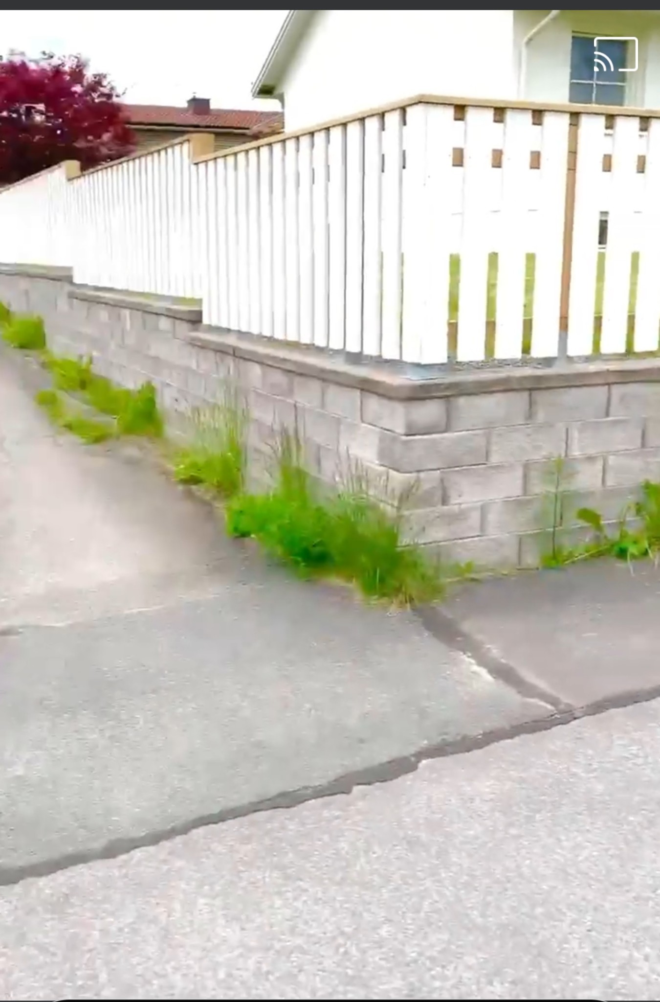

Hej
Håller på med att bygga staket runt huset och jag försöker hålla mig inom max höjden så jag slipper bygglov.
Jag har redan en stenmur runt huset och staketet skall byggas på själva muren. Tomten är högre än själva gatan därav det finns en stenmur.
Nu vet jag att max höjd på staket är 1.10cm ska jag utgå från gatan eller från min egen tomt/mur när jag gör mätningen?
Om jag sätter ett 110cm staket på muren blir totala höjden (mur+staket) 210cm när det mätas från gatan.
Behöver jag bygglov för detta eller vad säger reglarna? Hittade inga som helst info om liknande fall på nätet.

Så som jag har förstått det räknas det från gatans/trottoarens nivå. Syftet lär väl vara att det det ska vara trevligt att gå på gatan och inte kännas som att man går i ett dike.
Men du kan ju alltid fråga kommunen och då kan man vara anonym.

Det finns inga regler, det är en bedömningsfråga.
Staket kräver ju inget bygglov men ett mur eller ett plank gör det. Stället du staketet på muren så kan man dels se det som ett staket på en mur (ej bygglovspliktigt) men man kan också se det som att du har byggt på murkonstruktionen och höjt den (bygglovspliktigt) eller byggt ett plank på muren om det är högt och mer trä än luft (bygglovspliktigt). Detta avgörs i slutändan i rätten och de går troligen på hur det ser ut och upplevs.
Därmed finns det särskilt två parter vars bedömning är intressant för dig: Kommunen och dina grannar. Båda är nämligen de som kan få igång ett tillsynsärende. Det är ju inte önskvärt. Så har du de två parterna med dig så blir det troligen aldrig någon diskussion om det är ett staket eller plank. Så prata med dessa parter.

Jag har ritat ett ärende där grannen var införstådd med att gränsen skulle förstärkas och jag minns att det var rätt komplicerat och sedan skulle vi redovisa jordmassor också. Jag tror det stämmer att man mäter utifrån gatans nivå.

Har du marklov och ev bygglov för muren?
Elektroniktokig
· Göteborg
· 177 inlägg

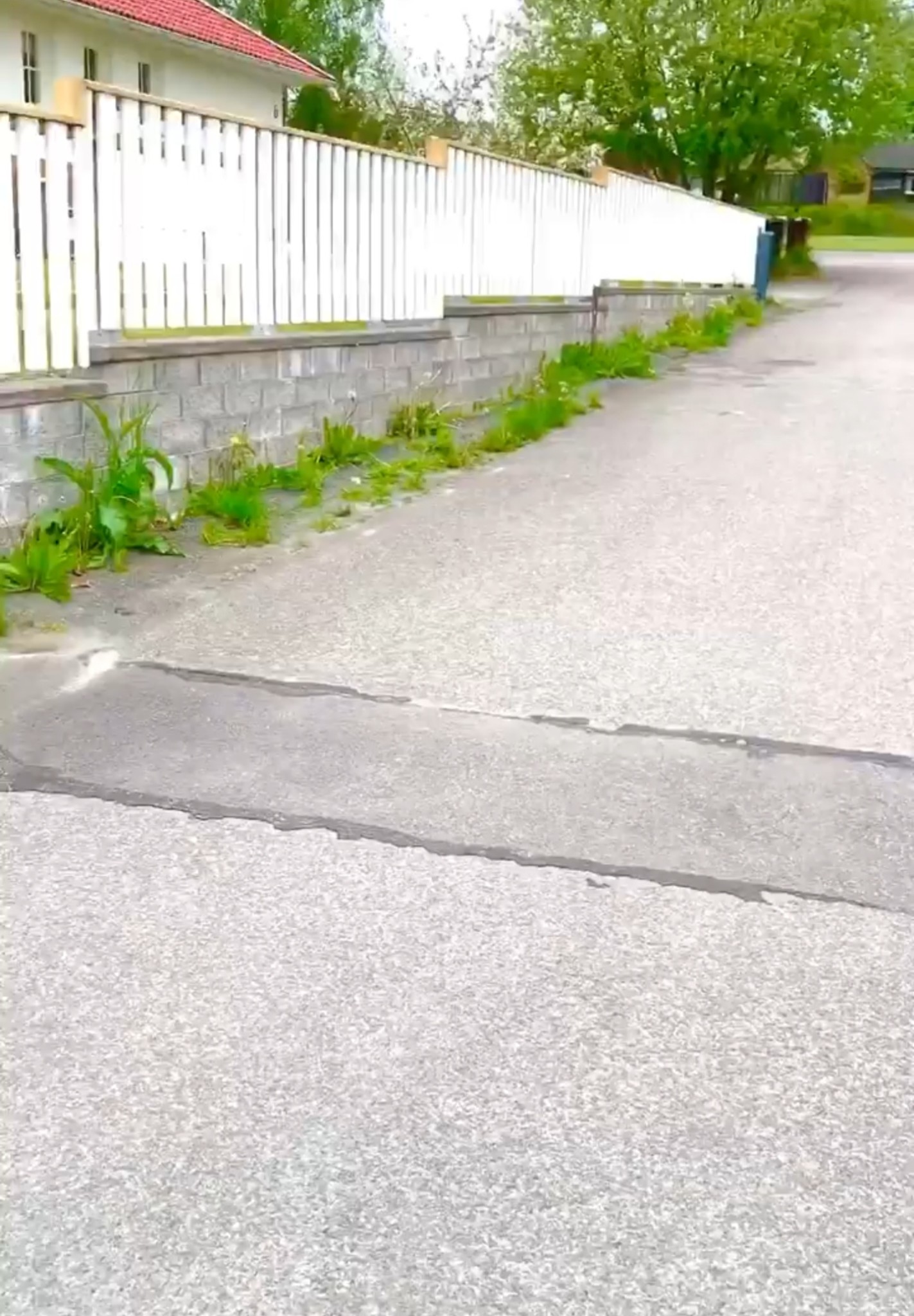

Fick utgå från muren och räkna 110cm från min egen tomt. Det blev högt när man kollar från gatan 150-190cm men inne på tomten är 110cmB Biloz skrev:
Jag hade dock kontakt med gatokontoret som bekräftade att vi inte behöver bygglov innan vi byggde staketet.
Se bilder
