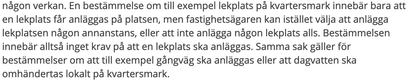

Jag delar din och @b8q läsning av detta. Men en detaljplan och dess bestämmelser ger inte en skyldighet för de som listas att genomföra en åtgärd. Detta kan inte regleras i detaljplan. Den enda som har en skyldighet att genomföra planen är kommunen och då gäller det ordnandet av allmän platser under kommunalt huvudmannaskap. Det regleras inte av 11:19 utan i 6 kap av PBL.F Falckman skrev:Efter att ha läst lite i förarbetet måste jag nog säga att skribenten

Jag ser inget lagstöd för detta. Att inte genomföra åtgärder i riktning mot ett plangenomförande bryter inte mot en skyldighet enligt PBL eller föreskrifter eller beslut som har meddelats med stöd av PBL. 11:19 är således inte relevant.F Falckman skrev:Enligt 11:19 PBL (se stycket ovan för varför jag anser att 11:19 PBL trots allt torde vara tillämplig) får kommunen förelägga bland annat ägaren att vidta en lovpliktig åtgärd. Så jag ser faktiskt inte varför kommunen inte skulle ha rätt tvinga ägarna av kvartersmark att utföra diverse åtgärder så att nyttjandet av marken är förenligt med gällande detaljplan.
Kommunen får pröva ansökningar om lov enligt 9 kap. PBL. D v s byggnadsnämnden sitter enligt PBL passiv tills tomtägarna vill genomföra något som kräver lov. Men när lov sökts finns öppningar för åtgärder.
Jag som tycker Boverket är så tydliga om vad som kan och inte kan regleras med detaljplan i den länkade texten. Jag har svårt att de att de kan bli mer konkreta i sin beskrivning av detaljplaneregleringar än så här:F Falckman skrev:
Jobbar som planeringsarkitekt med detaljplaner både kommunalt och som egen konsult. Precis som @Claes Sörmland skriver ovan är en detaljplans främsta uppgift att reglera vad som får byggas och i regel inte vad som ska byggas. Utifrån gällande PBL kan vissa åtgärder krävas av en privat fastighetsägare, om de krävs för att bebyggelsen ska bli lämplig. Åtgärderna måste genomföras innan lov eller startbesked kan ges. För följande kan kommunen ställa krav på att lov eller startbesked inte får ges förrän:

Ovanstående ska alltså kopplas till ett lov. Kommunen bör alltså inte kunna knacka på och kräva åtgärder av er som fastighetsägare, såvida ni inte söker någon form av lov och att åtgärden krävs för att byggnaden ska vara lämplig ur ett säkerhets- och hälsoperspektiv.
Oerhört många detaljplaner reglerar åtgärder som helt saknar lagstöd och är mer kommunens vision eller ambition. Jag misstänker från din beskrivning att detta är ett av fallen. Såvida det inte tydligt står i planbeskrivningen vad syftet med häcken är.
