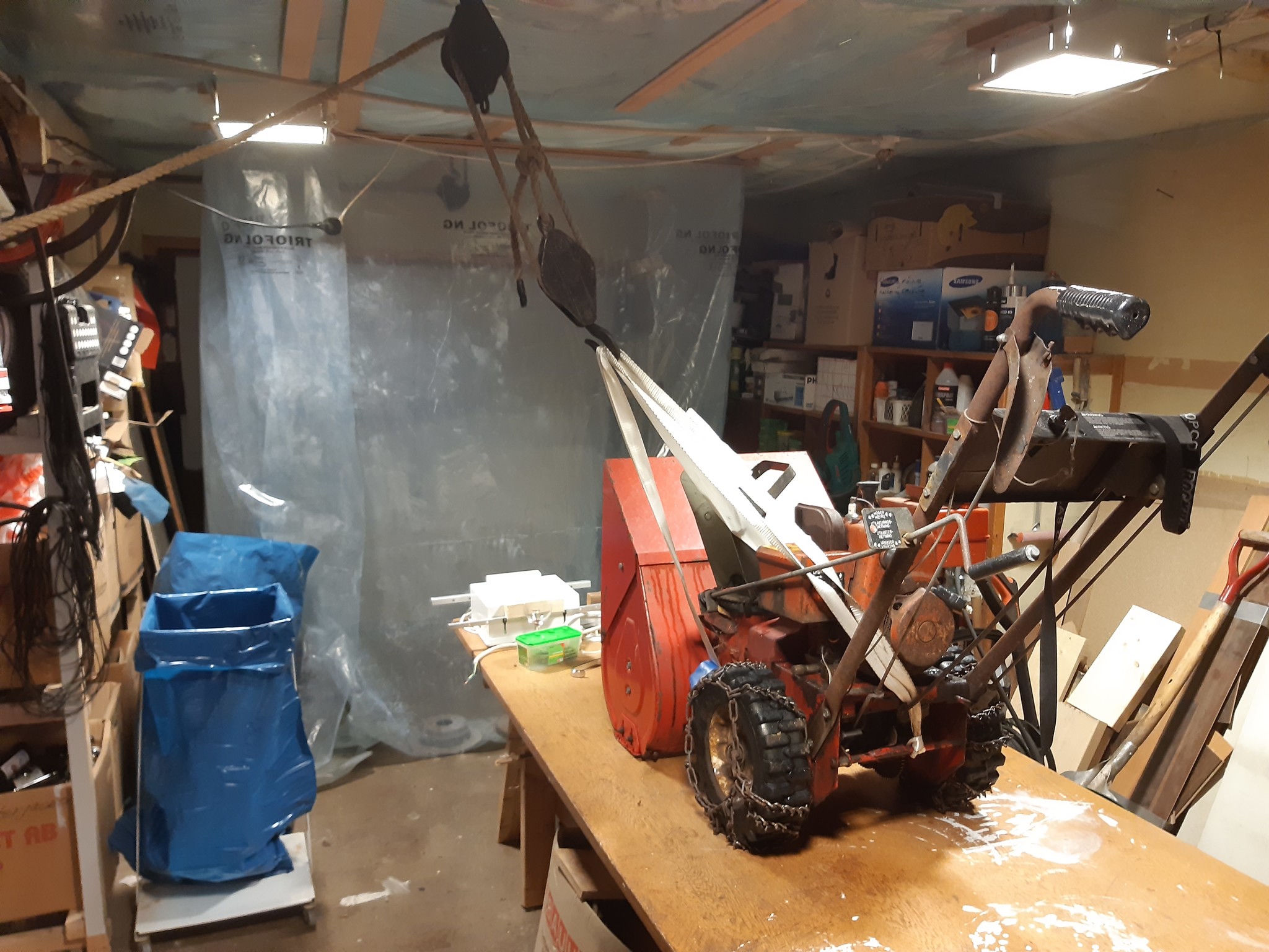

Ett rörigt garage med upphängd plast som avdelare och en snöslunga framför på ett bord.

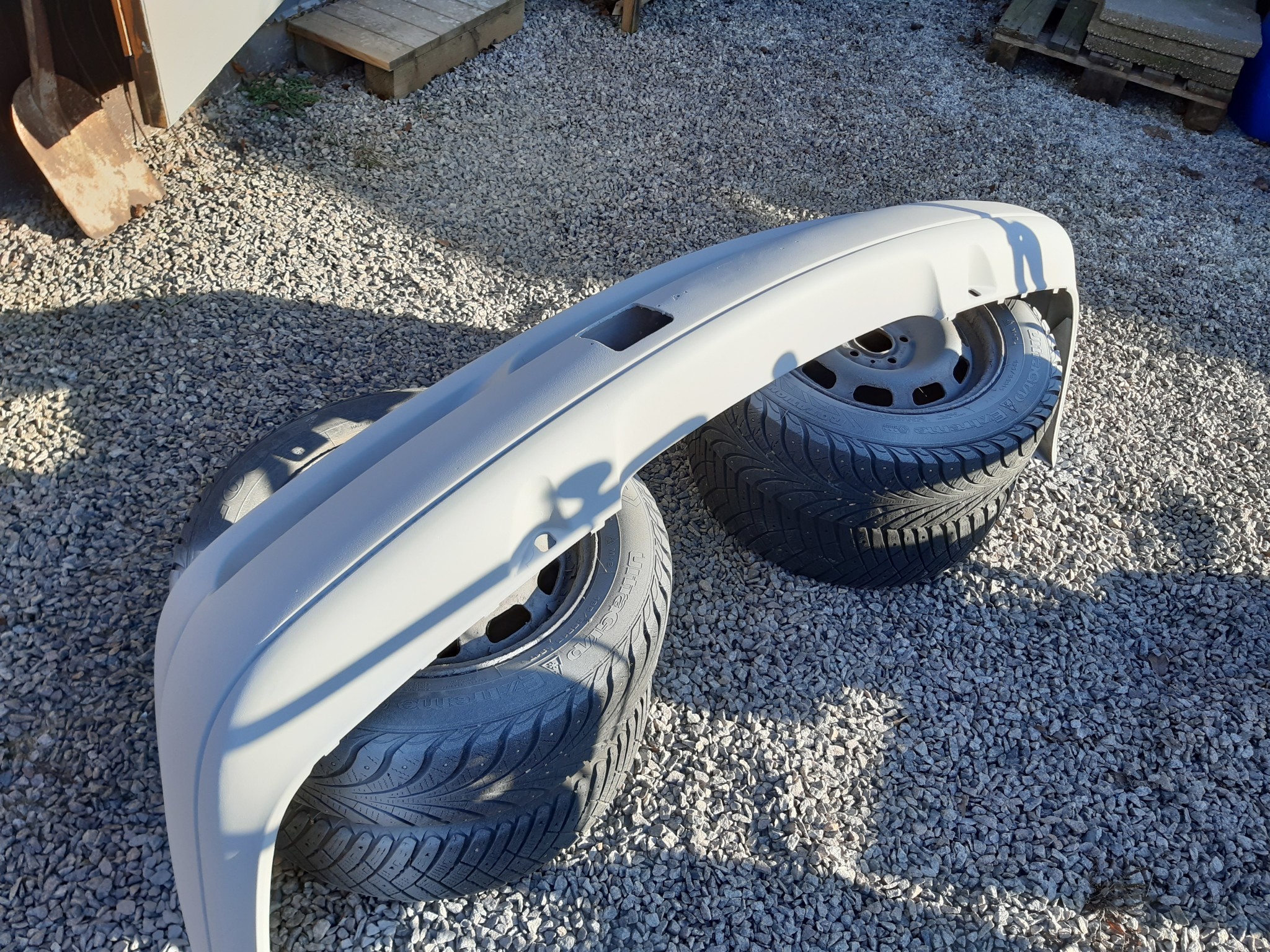

Bil stötfångare och två däck liggande på grusunderlag, målade med färgspruta.
Jag hängde upp plast i en del av garaget(bry er inte om snöslungan och skräpet :)).Man får vara noggrann med skarvarna vid golv och tak för det dammar mycket! Annars går det att vara utomhus.
För övrigt så kan jag rekommendera Biltemas billigaste färgspruta (SG600) Finns ingen anledning att köpa för flera tusen, den bäckar igen förr eller senare ändå!
Tack för bilden! Så du hade plast på en vägg och i taket? Ser jag rätt då?

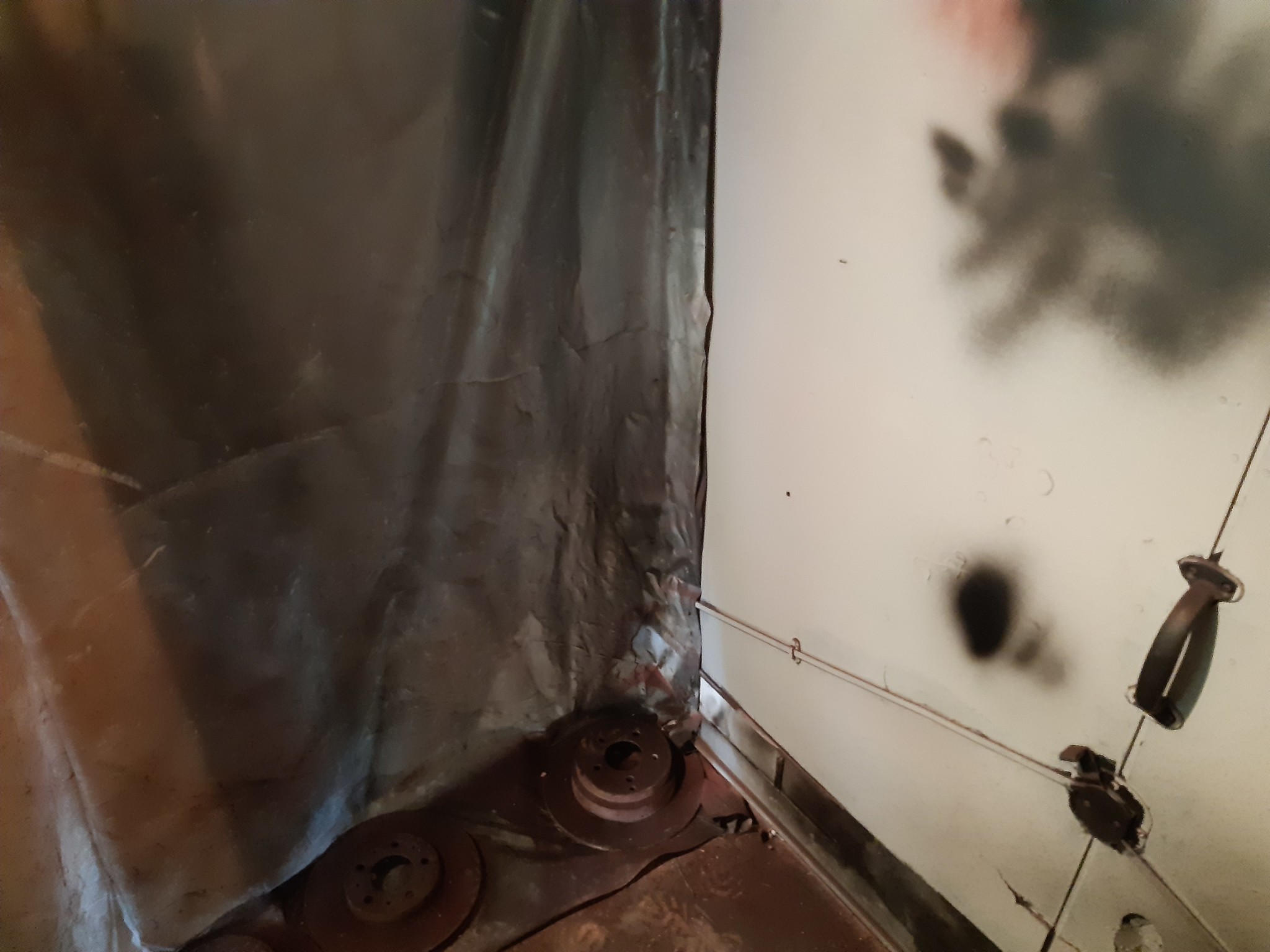

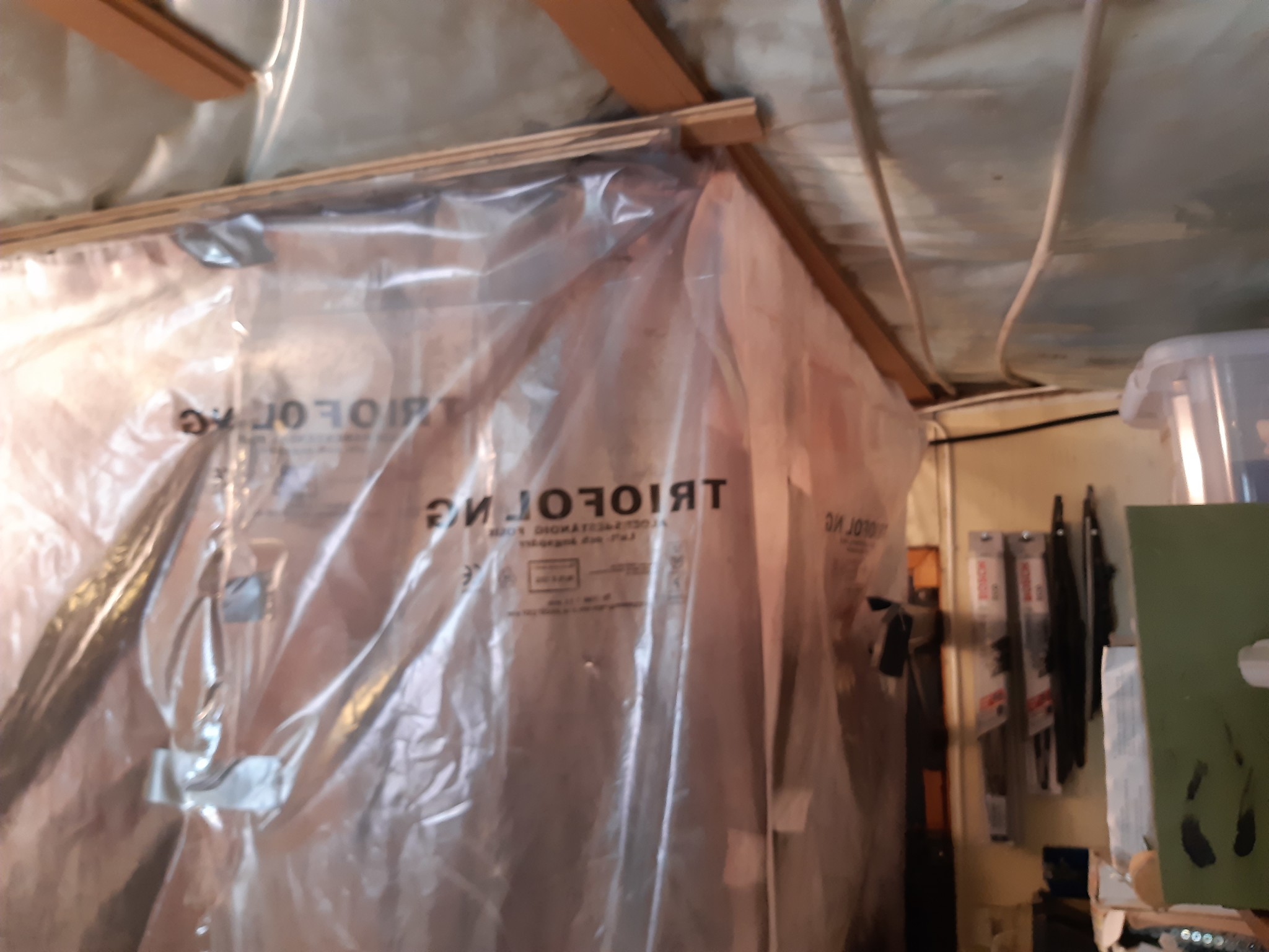

Nja... Jag har gjort ett "rum"/"lackbox" av plast Improviserad lackbox skapad av uppspända plastark inuti ett rum.
En hemgjord lackbox av plast med suddiga lackfläckar på väggen och gammalt verktyg i förgrunden.
Ett hemmagjort "rum" eller "lackbox" av upphängd plastfolie i ett garage eller verkstadsutrymme.
