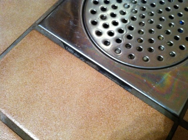

För någon vecka sedan upptäckte vi att klinkerfogen vid brunnen vid duschen började spricka, sedan dess har det lossnat en del bitar som ni kan se på bilderna.
Finns det risk att fuktspärren är kaputt där? Vattnet rinner undan sakta men säkert.
Det är även små sprickor och små bubblor i fogen på andra ställen längre (runt 50cm) ut runt brunnen, är detta farligt?
Badrummet renoverades 2005 av en fackman, så jag ska ringa och reklamera det tänkte jag.
Men vad ska jag säga, kan han säga nej till att fixa det och vad gör man i det fallet?

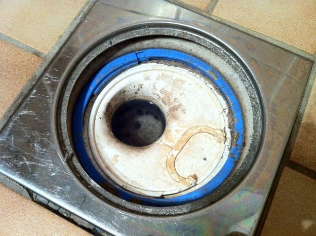

Ser det i övrigt rätt ut med klämmringen och de delarna?
Tacksam för svar!

Kalla dit firman, det där bör gå på garantin. Efterssom det dessutom troligen är en ganska enkel operation så borde det inte vara så svårt att få firman att åtgärda. Vad som sedan är rätt metod är svårt att ha en uppfattning om. Troligen så vore det bärst om de kan demontera risten och sätta fast den igen med lite mer fix, och foga om. Men jag vet inte om det finns risk att tätskiktet skadas då.
Silikon skall man normalt inte använda i fog mot risten, det skall kunna passera vatten under fogen på sin väg mot brunnen.
frågan är hur det kan släppa, sitter det nån fix under risten eller är den helt i luften?
Golvläggaren som hjälpte mig sade att han alltid i princip fyllde den undertill runt brunnen så att den inte fjädrade när man stod på den.

Absolut ingen silicon i den fogen precis som hempularen skriver.
Antingen fogar man bara med vanligt fogbruk eller så plockar man upp risten och lägger en ny med mer fix under och fogar om alltihopa.
