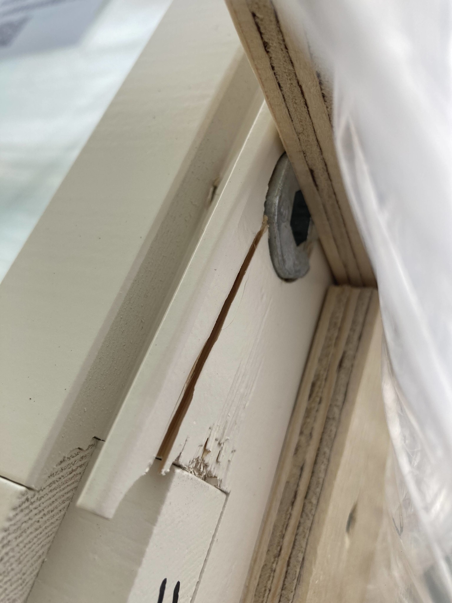

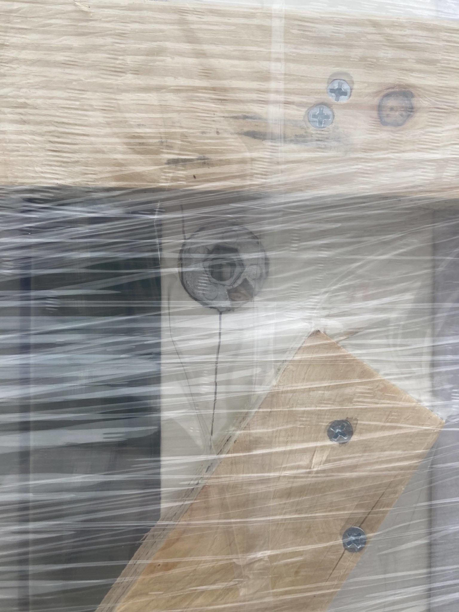

Beställt fönster från Elitfönster och är lite besviken över hur dom valt att montera karmhylsorna på dom fasta fönstren. Karmhylsorna monteras nämligen så nära smygspåret att det spricker samt att hylsan blottas i spåret på flera fönster. Detta hävdar Elitfönster är deras sätt att montera hylsorna på fasta fönster för att inte skada glaset. Någon med erfarenhet av deras fasta fönster och kan säga ifall det här är deras standard? Enligt mig en konstruktionsfel att dom inte gör något för att motverka sprickbildning vid montage av hylsan.

Helt sjukt dålig bortförklaring. Precis som du säger är det ett konstruktionsfel som du inte ska acceptera. Trät ska inte spricka av att man skruvar in en karmhylsa, då har men fel dimension på förborrningen. En konsekvens av att trät spricker, förutom att det ser för jävligt ut, är att konstruktionen försvagas.F Freg skrev:
Nya fönster ... skulle personligen bli skogstokig om jag fick fönster som du fått och en förklaring som är totalt förkastlig.
Reklamera, begär nya felfria fönster.
