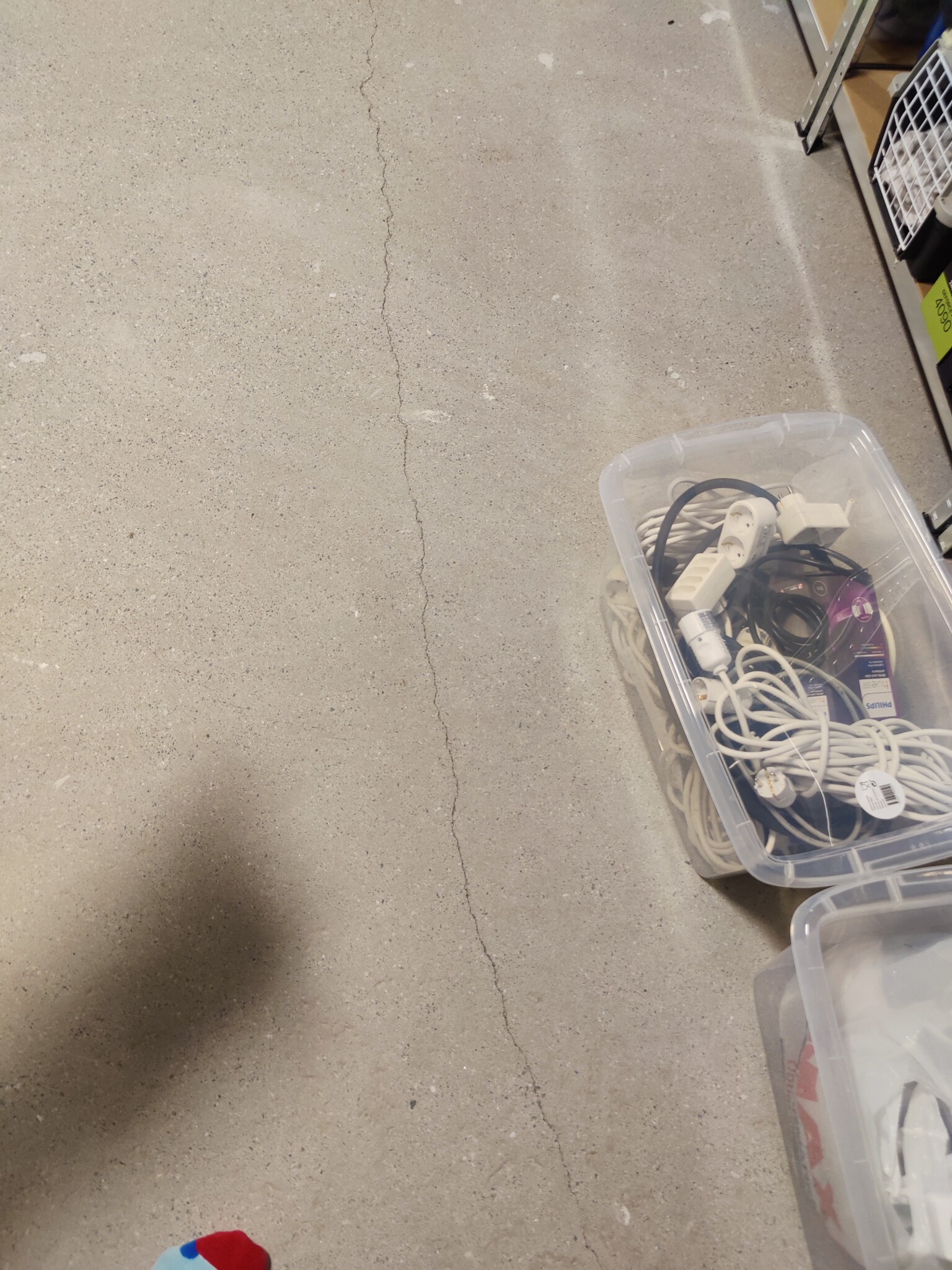

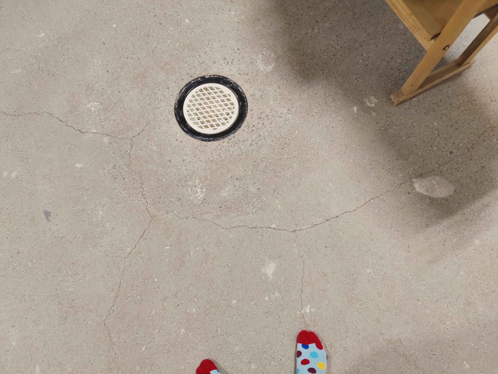

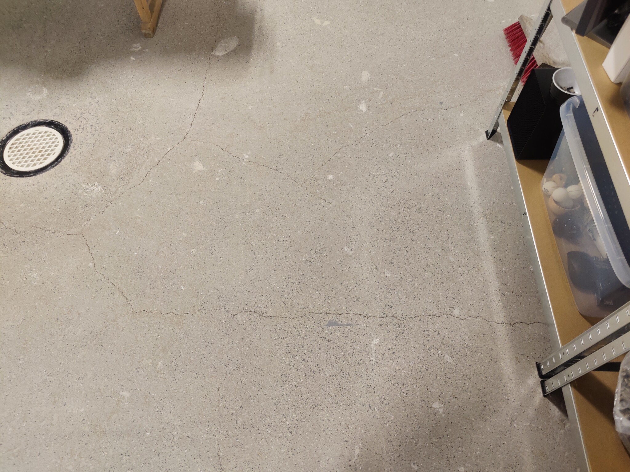

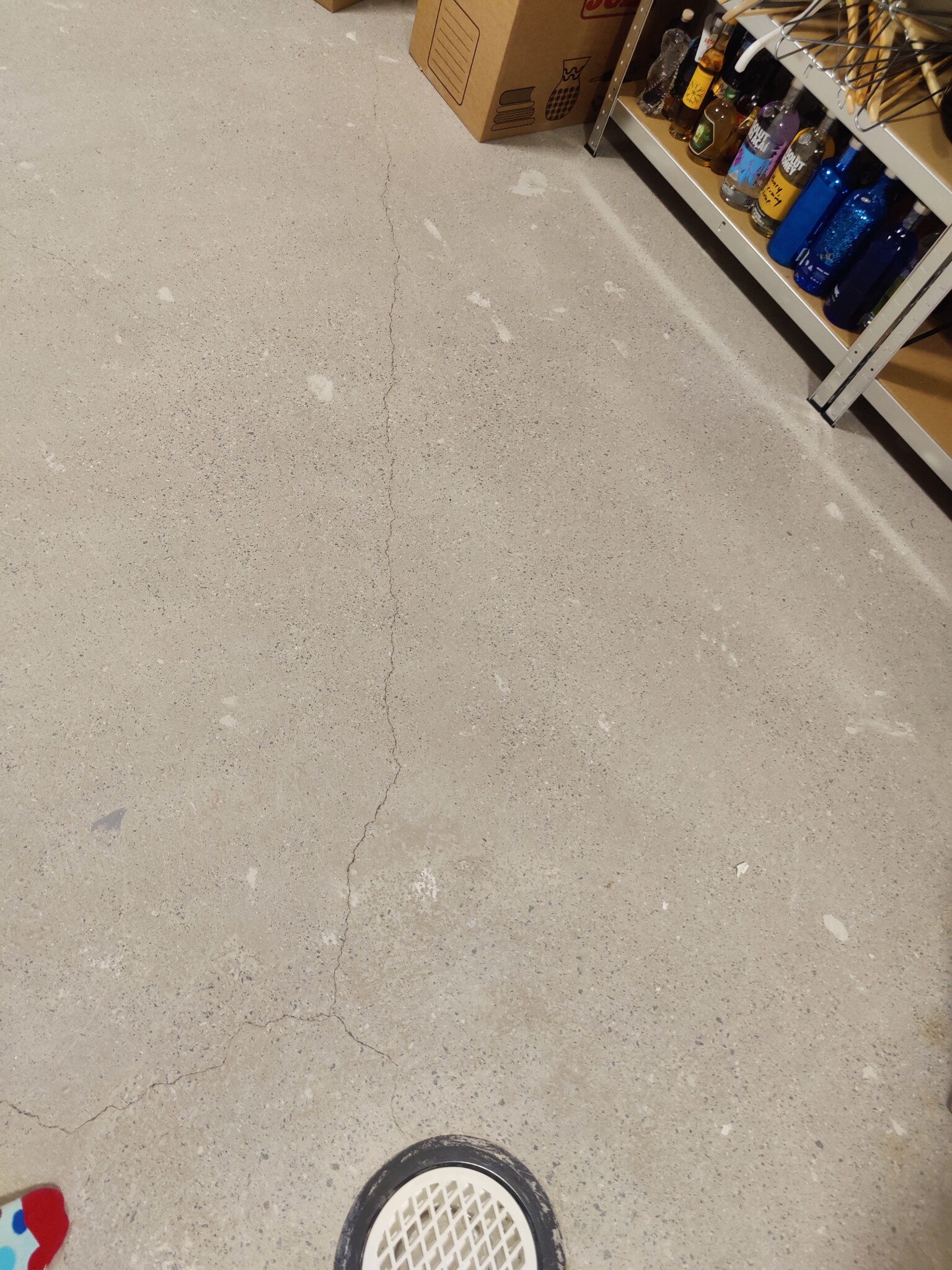

Jag flyttade nyligen in i ett nybyggt hus. Huset står på en gjuten betongplatta med vattenburen golvvärme. Huset har ett integrerat garage där betongplattan är synlig.
När jag flyttat in i huset upptäckte jag att plattan i garaget var sprucken, detta var ingenting jag lade märket till under visningen.
Jag kontaktade säljaren som påstod att sprickorna alltid funnits där. Det kan mycket väl stämma då golvet var väldigt dammigt under visningen, lätt att missa.
Jag kontaktade firman som gjutit plattan, dom påstod att det var s.k. torrsprickor som alltid funnits där. Det framkom att dom inte vattnet plattan (det var tydlig kundens uppgift), utan istället sprutat på membranhärdare. Det framkom också att dom torrslipat plattan.
Jag kan ingenting om betongplattor, men jag vet att dom kan få ytliga sprickor om plattan inte vattnas ordentligt. Sprickorna ifråga är inte speciellt breda, men dom är många och synliga. Sprickorna löper någon/några meter innan dom försvinner, dom tycks vara som mest koncentrerade kring golvbrunnen.
Jag bryr mig inte om det estetiska utan är mest orolig över att sprickorna ska förvärras osv.
Ser det normalt ut eller bör jag vara orolig?

Det som gör mig mest orolig är inte sprickorna, så kan det bli om man inte vattnat. Det kommer till största sannolikhet inte att hända något mer med dem.
