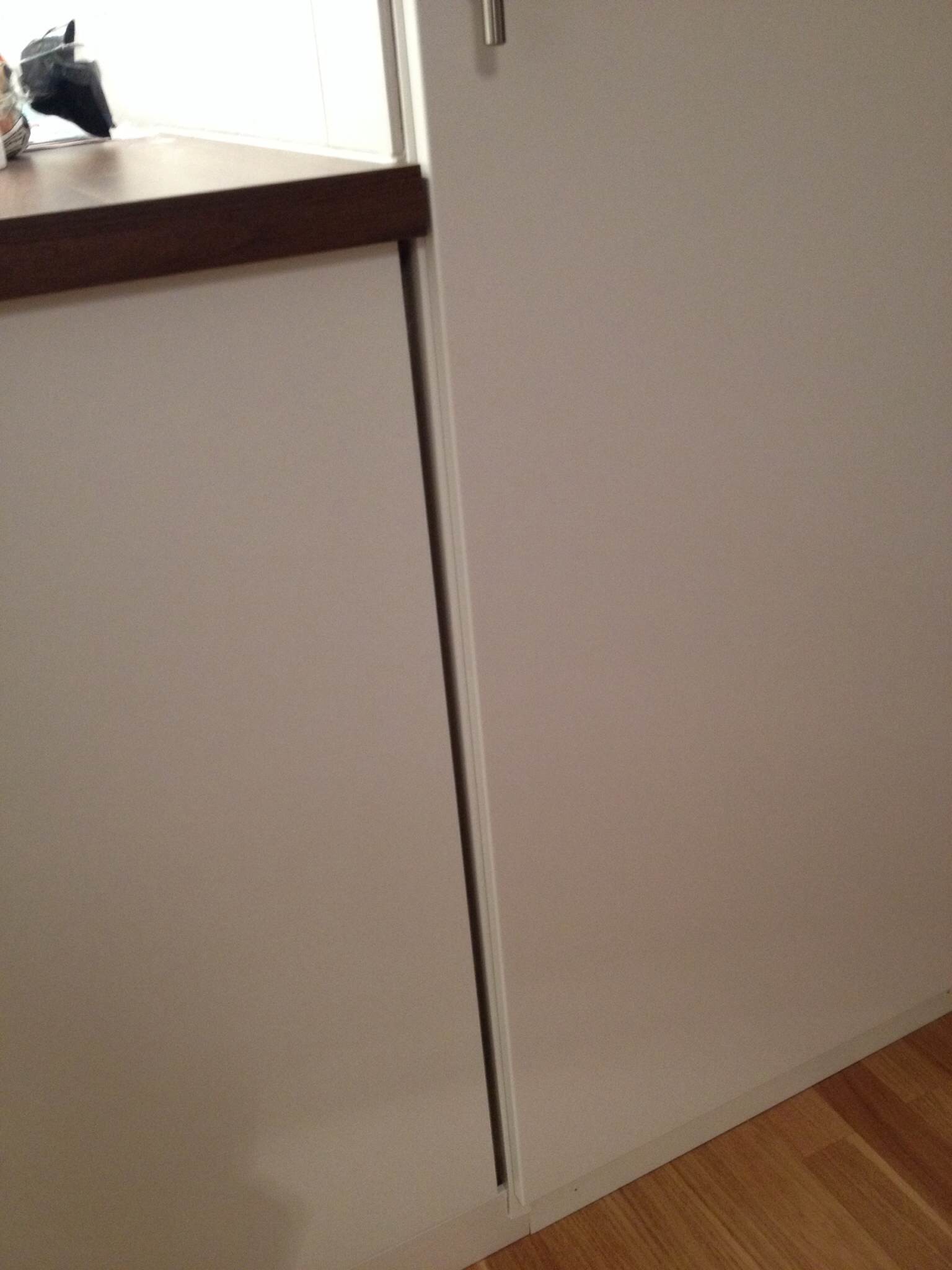

Jag har nyligen gjort om köket och har efter det fått en del springor som jag vill bli av med. De allra flesta är max 1 mm tjocka och täcks lätt med fog om jag känner för det. Har även ett stort hål ovanför kylskåp osv. som man kanske behöver en list till eller liknande. Men hur gör jag med springan i bilden nedan?
Springan är ca 10 mm. Känns som att det är för litet för en trälist (som dessutom kommer ge en viss glipa) och för stort för fog? Har ni några bra tips? Finns det något som liknar en skumgummilist man kan trycka in där?
Varför inte limma in en 8-9 mm list och sedan foga gliporna som blir kvar? Lite färg på det så är springan borta!
Måla en 10,2mm trälist och knacka dit. Då blir det ingen glipa.
Har funderat på att göra som du föreslår pelpet. Det är kanske det lättaste. Det Paxman säger ger ingen utbuktning av att listen ligger på kanten men det är lite mer jobb kanske.
En stilla undran bara, varför har du springor mellan skåpstommarna?
Enk Projektet
Inte mellan skåpstommarna. Det du ser är gaveln på en stomme och sen ett städskåp till höger. Den sticker ut 10 mm från väggen pga IKEAs system där man hänger upp på en skena.
Så det är inte bara en glipa utan också en nivåskillnad på den vågräta ytan? I så fall är en sockellist en bra lösning så får du en fin "sluttning". Jag gjorde ganska precis samma sak häromdagen då jag monterat en gammal diskbänk på IKEAs stommar. Fick då en glipa mellan vägg och diskbänkens bakkant som jag fyllde igen med en gammal sockellist för att få ett fall från väggen mot diskbänken. Denna limmades med PL600, fogades sedan med latexfog och målades med vanlig väggfärg. Detta är i garaget så jag var inte så noga med materialval och utförande men det blev riktigt snyggt!
