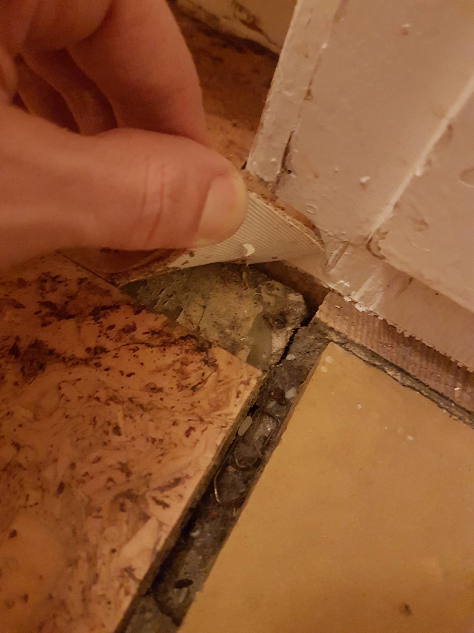

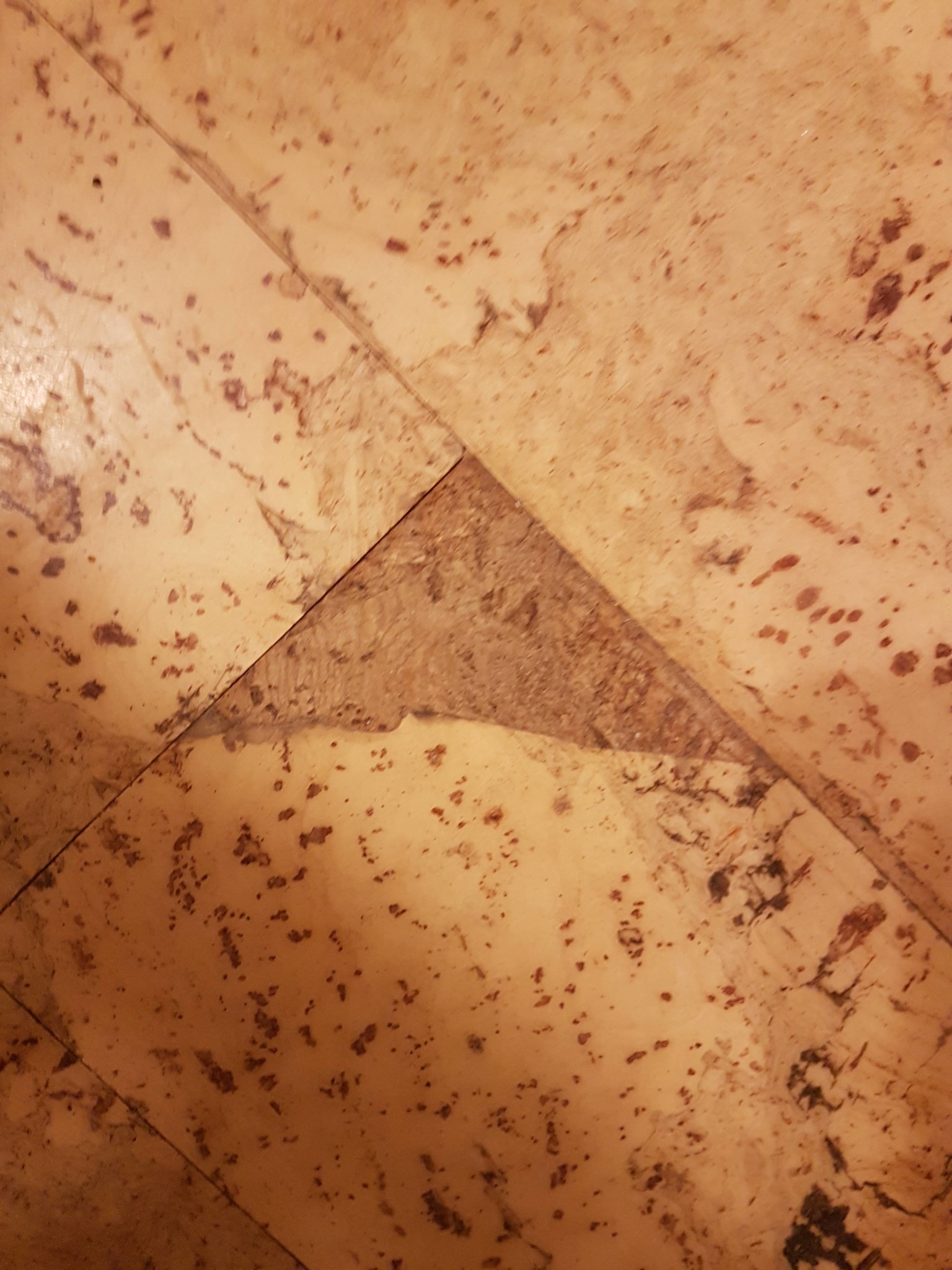

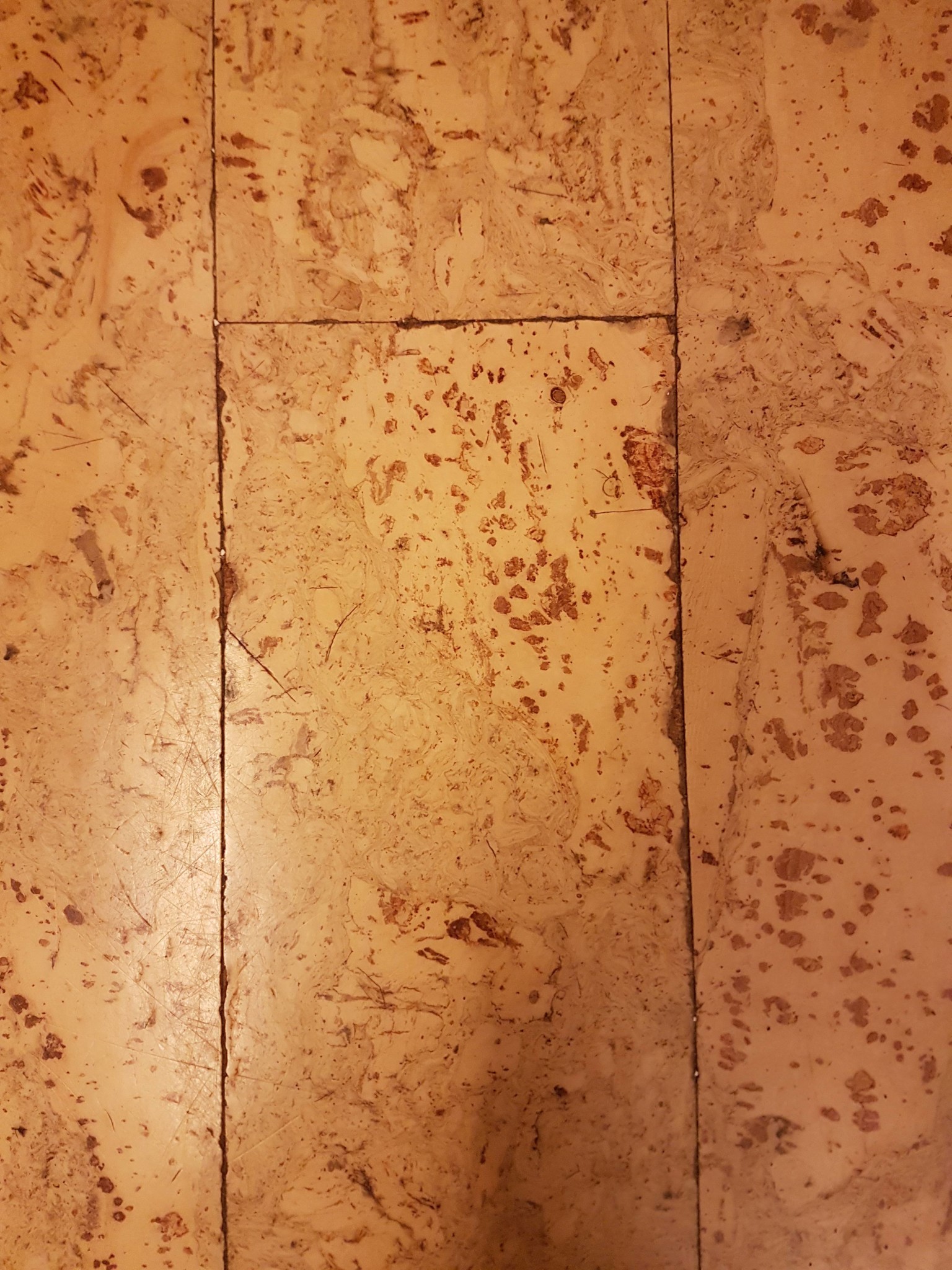

Har ett hus från 1953 där det i köket ligger någon slags plast/korkmatta som jag antar är original. Hade egentligen tänkt vänta något år med att byta golvet (eller lägga annat golv ovanpå). Golvet är dock ganska slitet.
1) Någon som känner igen golvet och bet om det brukar finnas asbest? Var finns asbest i så fall, i själva golvet eller i lim under?
2) Finns det någon risk att golvet pga att det är slitet släpper ifrån sig asbestfibrer även om det bara ligger där? Kan man i så fall förhindra det genom att t ex måla golvet som en tillfällig lösning?

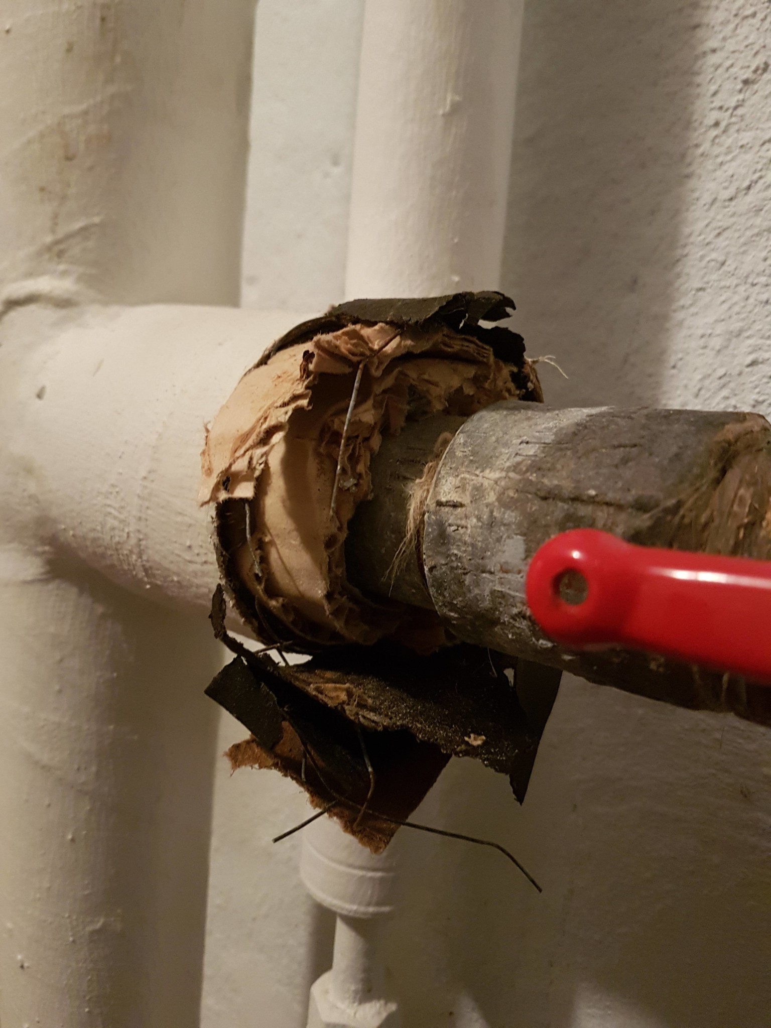

I källaren har tidigare ägare delvis bytt ut gamla galvaniserade rör. Arbetet är gjort av rörmockare. Misstänker att det kan finnas asbest i rörisoleringen och jag vet inte om man använt några försiktighetsåtgärder. Sista delev av arbetet gjordes sensommaren 2019 tror jag.
3) Om man inte sanerat och spridit ut asbest vid rörbytet, hur länge finns asbetsfibrer kvar i innomhusmiljö? Någon kunnig som kan gissa på halveringstid? Skulle ni börja våttorka saker så här i efterhand? Förslag på annan åtgärd?

För det första, ingen här kan ge dig fakta genom att titta på bilder. Enda sättet att garantera ett svar är att skicka material på analys i laboratorium.
Med det sagt, så kan man såklart ge spekulativa svar på dina frågor:
Fråga 1) och 2) :
Golvmaterialet ser ganska "modernt" ut, så varken ytan på materialet, eller undersidan ser ut som något som typiskt skulle kunna innehålla asbest. Men återigen, varken du eller jag kan få något bekräftat utan att lämna materialet för analys.
Fråga 3) Återigen, så kan man bara spekulera. Du kan skicka in kringliggande delar av rörisoleringen där rörmokaren bearbetat, för att få svar på om de delarna innehåller asbest. Om du får svar på att det är asbesthaltigt, så har det sannolikt spridits asbestfibrer i källaren vid tillfället då rörmokaren störde materialet. Men givet att du har en duglig ventilation i källaren så har sannolikt dessa asbestfibrer försvunnit ut i luftombyten över tid, och har inte inneburit någon påtaglig fara för dig eller andra i huset.

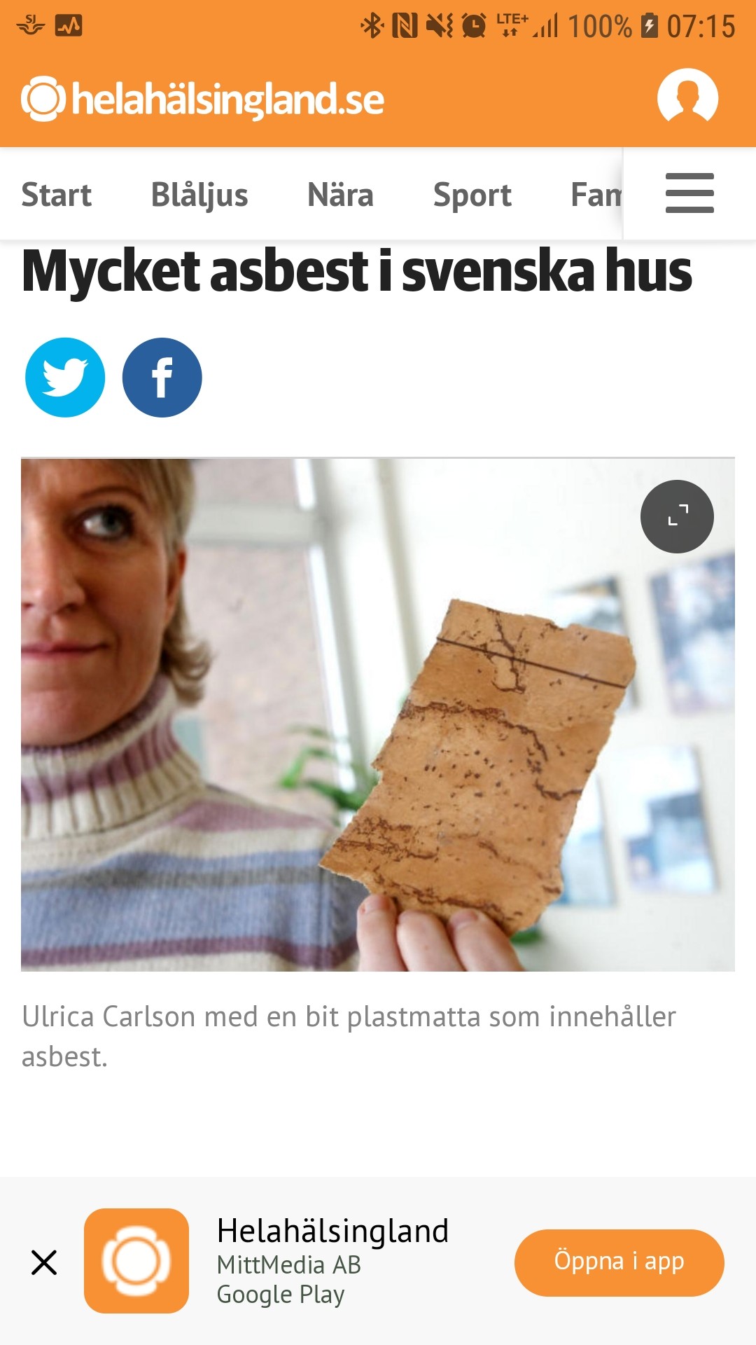

Alright, tack för svar! En anledning till att jag misstänker asbest i golvet är den här bilden (ser ut som exakt samma golv).A academia skrev:För det första, ingen här kan ge dig fakta genom att titta på bilder. Enda sättet att garantera ett svar är att skicka material på analys i laboratorium.

Ja, det liknar ju den på bilden. Möjligen kan det lossna fibrer från underskiktet om det är mer poröst osv, dvs om det skulle vara där asbesten finns. Men du vet ju inte var i materialet asbesten finns. Om asbesten finns i själva plasten, så är den hunden där, och det frigörs inget nämnvärt vid slitage. Men jo, man kan måla för att motverka det..

Samma mönster på ovansidan kan finnas på mattor med olika typer av underskikt så bilden säger egentligen ingenting.
Jag har sett plastgolvmattor som varit så slitna att underskiktet är synligt ovanifrån, och då är det förstås stor risk för spridning av fibrer. (Varning för att besöka secondhandbutiker och gamla föreningslokaler!)

Det är röret där vatten kommer in till huset från gatan (kallas det fortfarande vattenservice när det är inne i huset?). Inget värmerör alltså.T TheGame skrev:
Raka rör är väldigt sällan isolerade med asbest. Det som sticker ut runt ditt rör är vanlig isolering. Asbest ser ut som ett vitaktigt pulver, eller dito krita.

1) Skickade in en del av plastmattan på analys och fick svar att den inte innehåller astbest. Skönt! Var nästan säker på att den skulle innehålla asbest eftersom den ser exakt ut som bilden från tidningsartikel om asbest.
2) Efter inte har läst mer om asbest på internet på några månader har oron för kvarvarande asbestfibrer från renoveringar gjorda av tidigare ägare försvunnit
