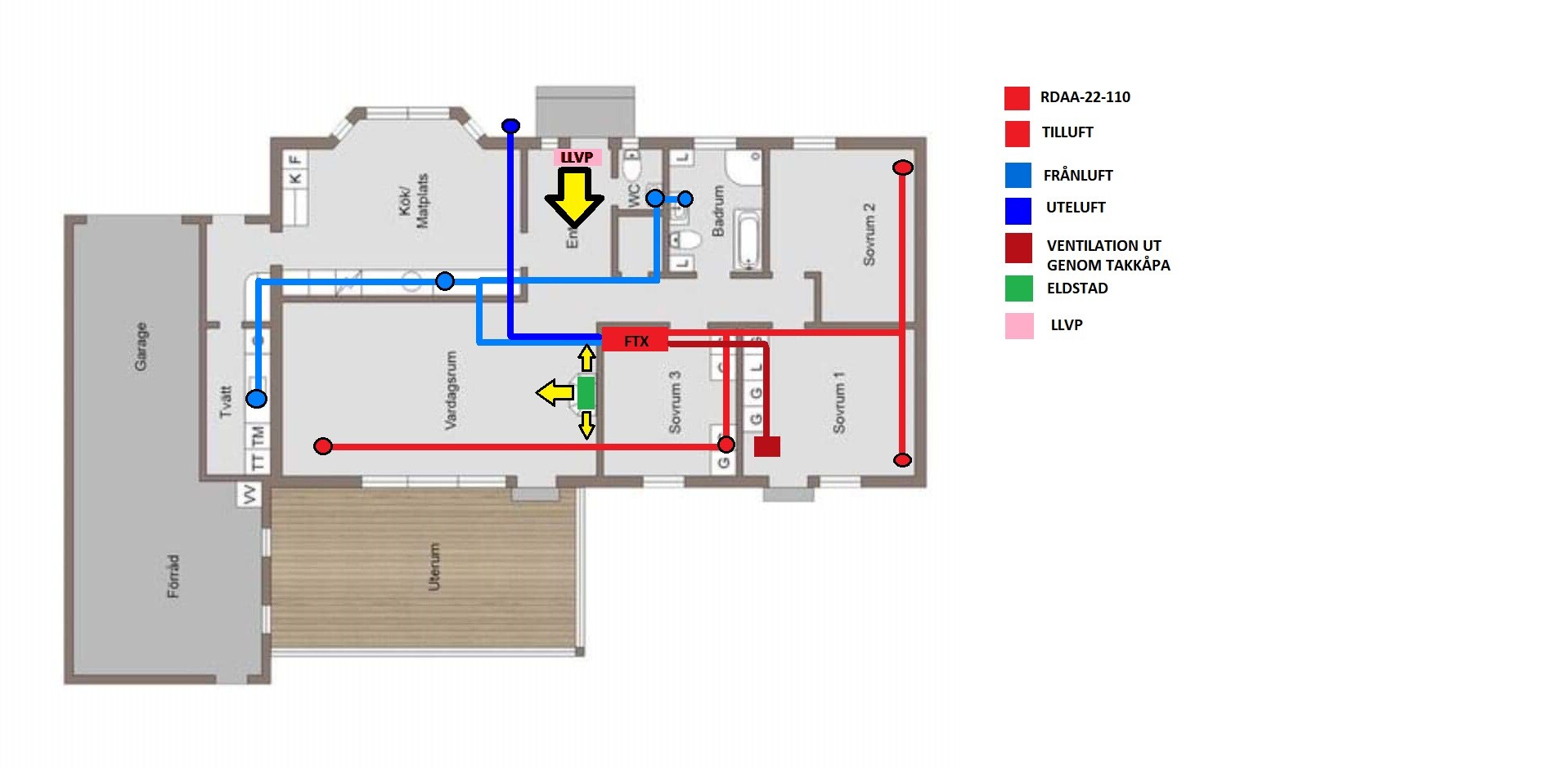

Har några frågor ang att sprida värmen bäst.
huset är från tidigt 80tal. FTX är en plattvärmeväxlare
Problemet är att värmen från LLVP och eldstaden inte tar sig in i köket, tvättstugan samt att de tre sovrummen droppar i temp när vi stänger dem på nätterna.
känns också som att värmen har svårare att nå rummen när FTX:en blåser ut "varm luft" ungefär 18 grader. har den på läge 2/5 (kör 3/5 på sommaren) idag vid 5 grader ute så var eftervärmaren igång.
skulle man kunna koppla in sig på frånluften för att varmare luft till ftx:en? dels för att få eftervärmaren (1000w tror jag) att jobba mindre.
är det 22 grader i hallen/vardagsrummet så är sovrum 2 på 18 grader med stängd dörr.
förra året hade vi bara element på i sovrum 2 och i köket.

Får du ut 18 grader i tilluft från ftx så är det bara att gratulera. Istället för vanligt självdrag som hade varit 5 grader ish.. (utetemp)
Om du stänger av eftervärmaren vad får du ut då?
Och får du ut 18 grader tilluft i sovrummen så kan du ju inte få det varmare än så. Inte utan värmekälla i rummen som element som skrevs ovan.
LLVP kommer aldrig kunna värma sovrummen då luften går från dessa till fuktiga rum och sugs ut.

Ja, det är jag med på men frånluften sitter på ställen där varmluften från llvp når sämst/inte alls.surris skrev:
Helst skulle jag vilja koppla på mig på frånluften för att tillföra ännu mer värme till den.
Drar jag ner eftervärmaren så får jag 17.x grader i sovrum 2. Temperatur i köket 22.2, badrum 19.7 och tvättstugan 20.7 och runt 10 grader ute.Dr Benz skrev:
