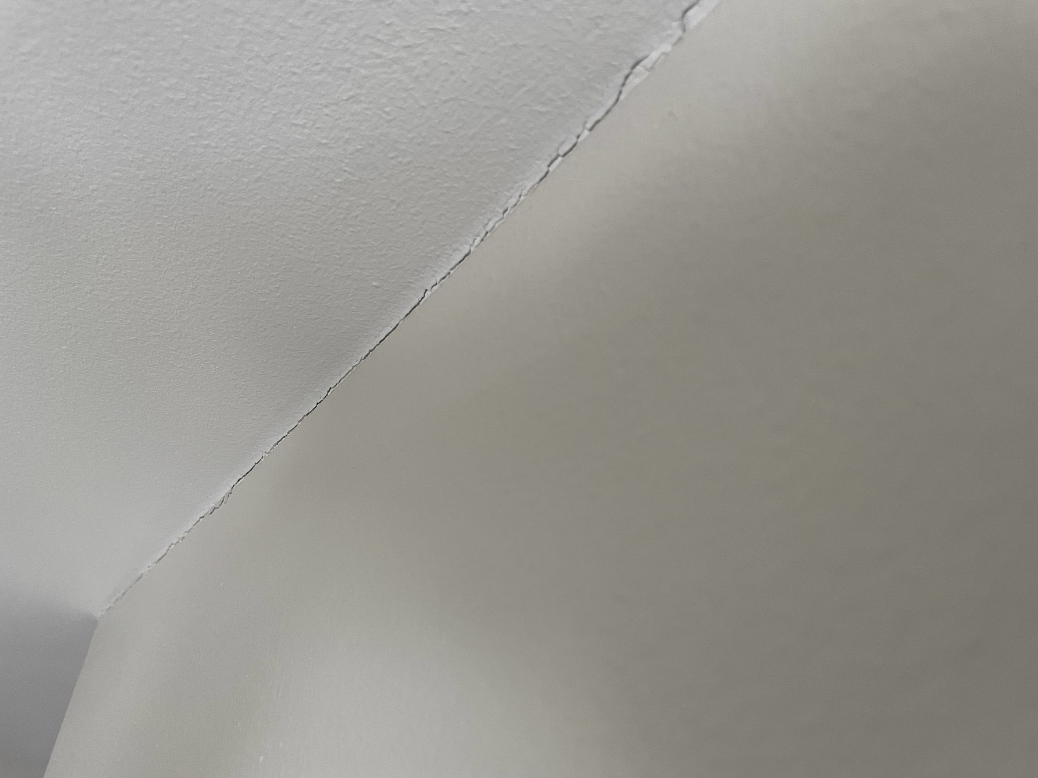

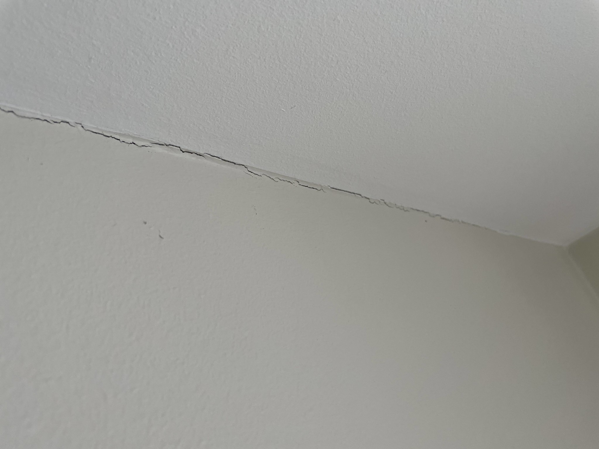

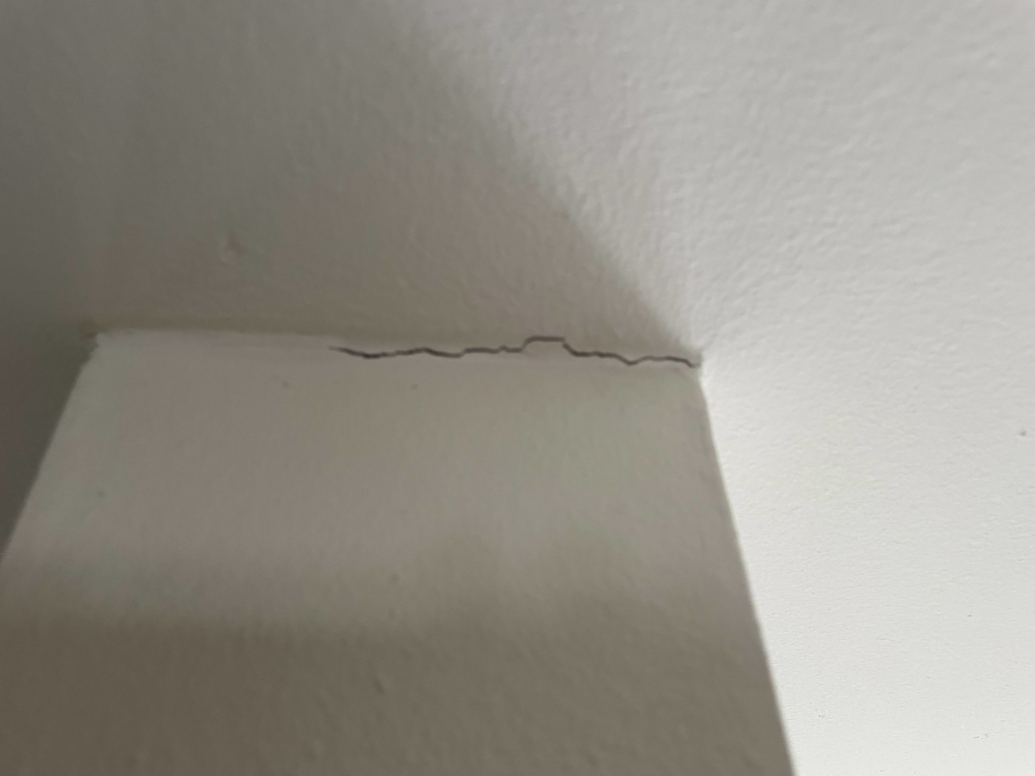

vi har gjort om för några år sedan och byggare har bredspacklat taket.
Nu efter några år börja det visar sig sprickor mellan de 2 olika delar. (Vägg och tak)
Tror att det är så att spacklet har krympt lite.
Nu undrar jag vad det bästa sättet är att åtgärda problemet?
Spricka där vägg möter tak efter bredspackling som krympt över tid.
Spricka i skarven mellan vägg och tak där bredspackel har använts och krympt över tid.
En spricka längs med skarven mellan vägg och tak där spacklet har krympt.
Skrapa bort det ev lösa och vassa kanter, sen latexfog el dyl, sen måla....
Tack, blir det inte så att det är samma om 2 år igen?
Omöjligt att svara på, det visar sig om 2år....;)
