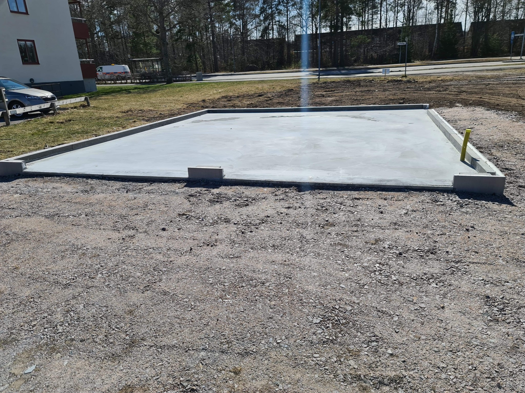

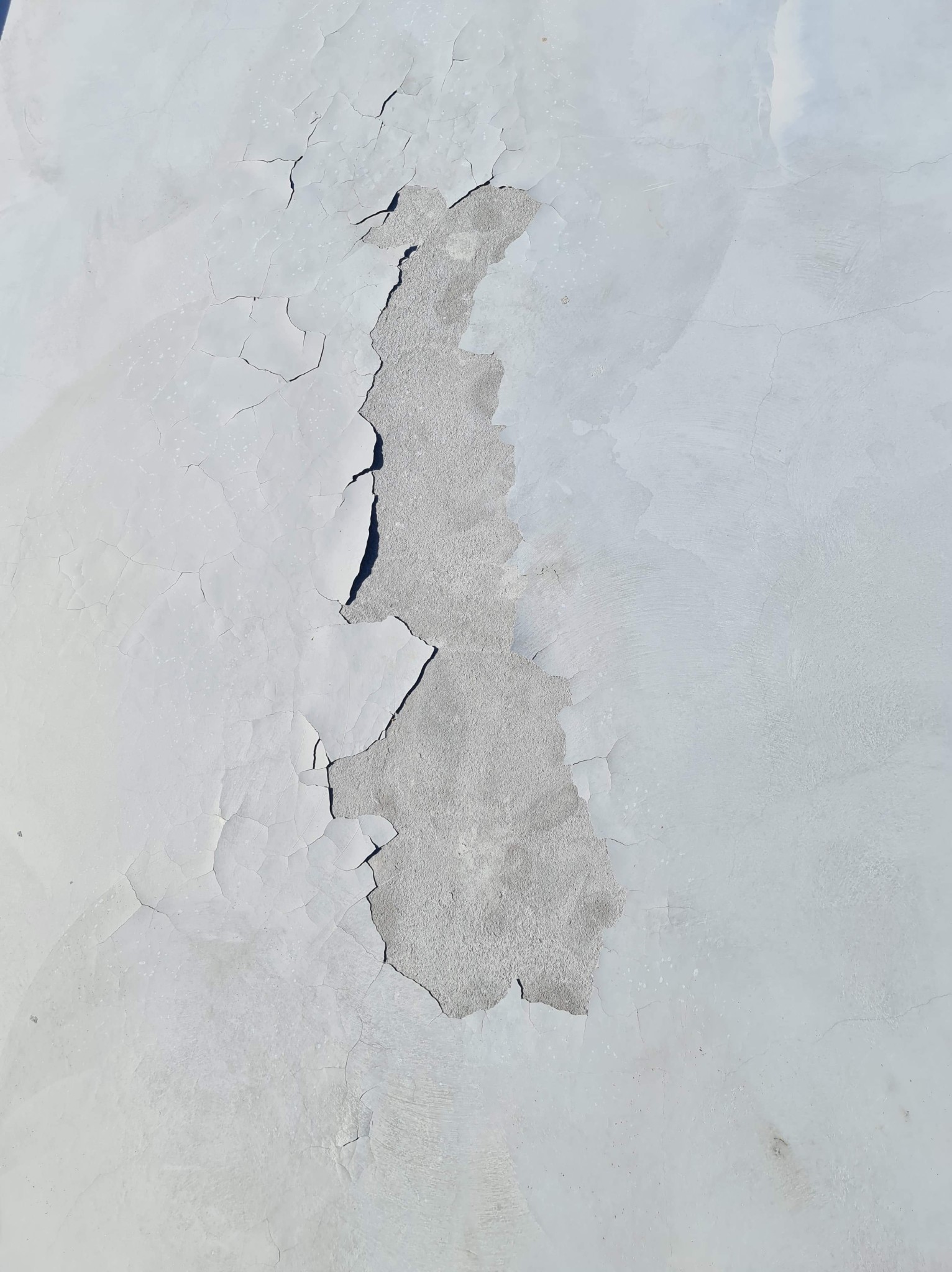

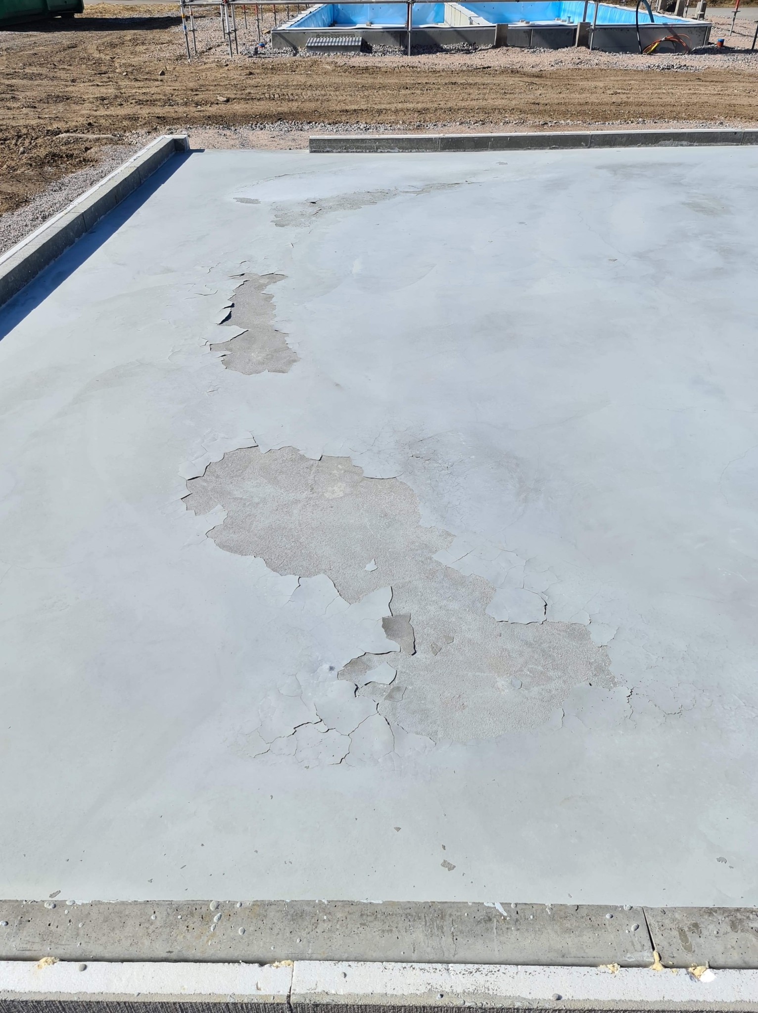

Är detta något som måste åtgärdas?
Kan vi kräva att företaget som gjort plattan åt oss åtgärdar ytskiktet?
Ytskikt på betongplatta med avflagning och sprickor, skadad yta som kan behöva åtgärdas.
Skadat ytskikt på betongplatta med flagnande och sprucken vit färg som exponerar grå betong undertill.
Nybetongplatta utomhus med ojämnt ytskikt på grusgrund nära byggnad.

Det är bara betong, inget avtalat, vi bad bara om en gjuten platta till garaget
Så där brukar det bli om betongen har hunnit börja brinna och man vattnar på för att kunna sloda/behandla ytan, alternativt om det börjat regna medan de höll på...
Man får aldrig vattna på blöt betong.
Det påverkar inte hållfastheten men bör ju slipas försiktigt så jag skulle kontakta firman som gjort det.
Undrar mest vad som hänt och hur de gjort gjutning, glättat, täckt med plast, vattnat?
Tycker det ser ut som om det blivit någon form av bettongvattten på ytan som nu släpper...
Inget som påverkar konstruktion iallafall.
Vad säger de som gjöt?
