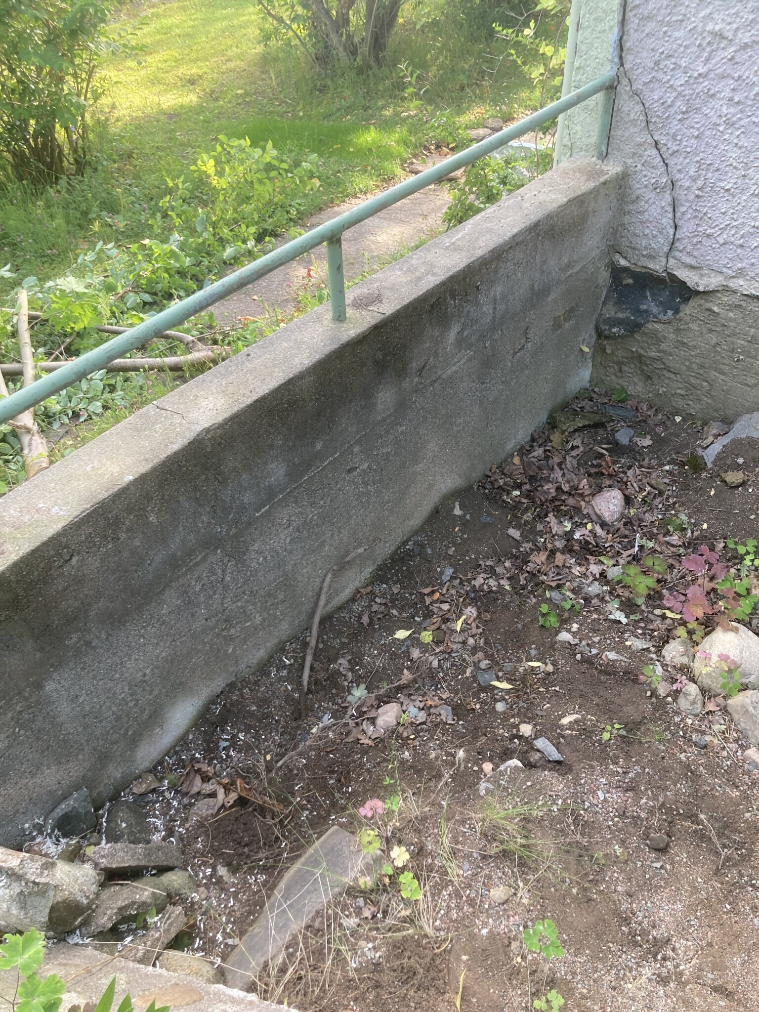

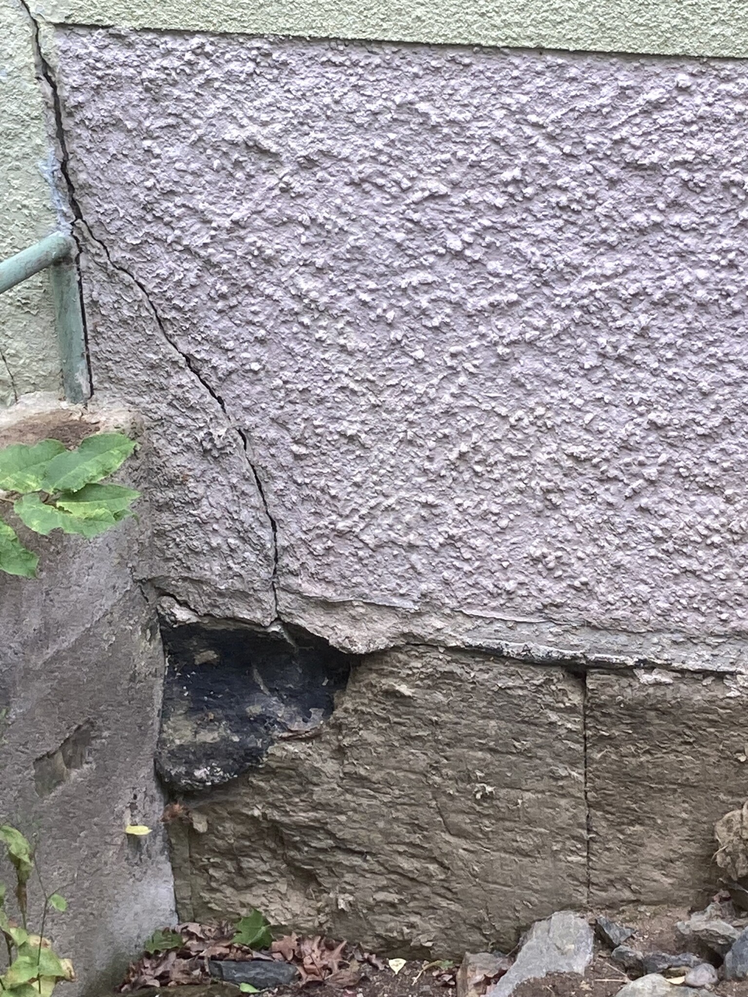

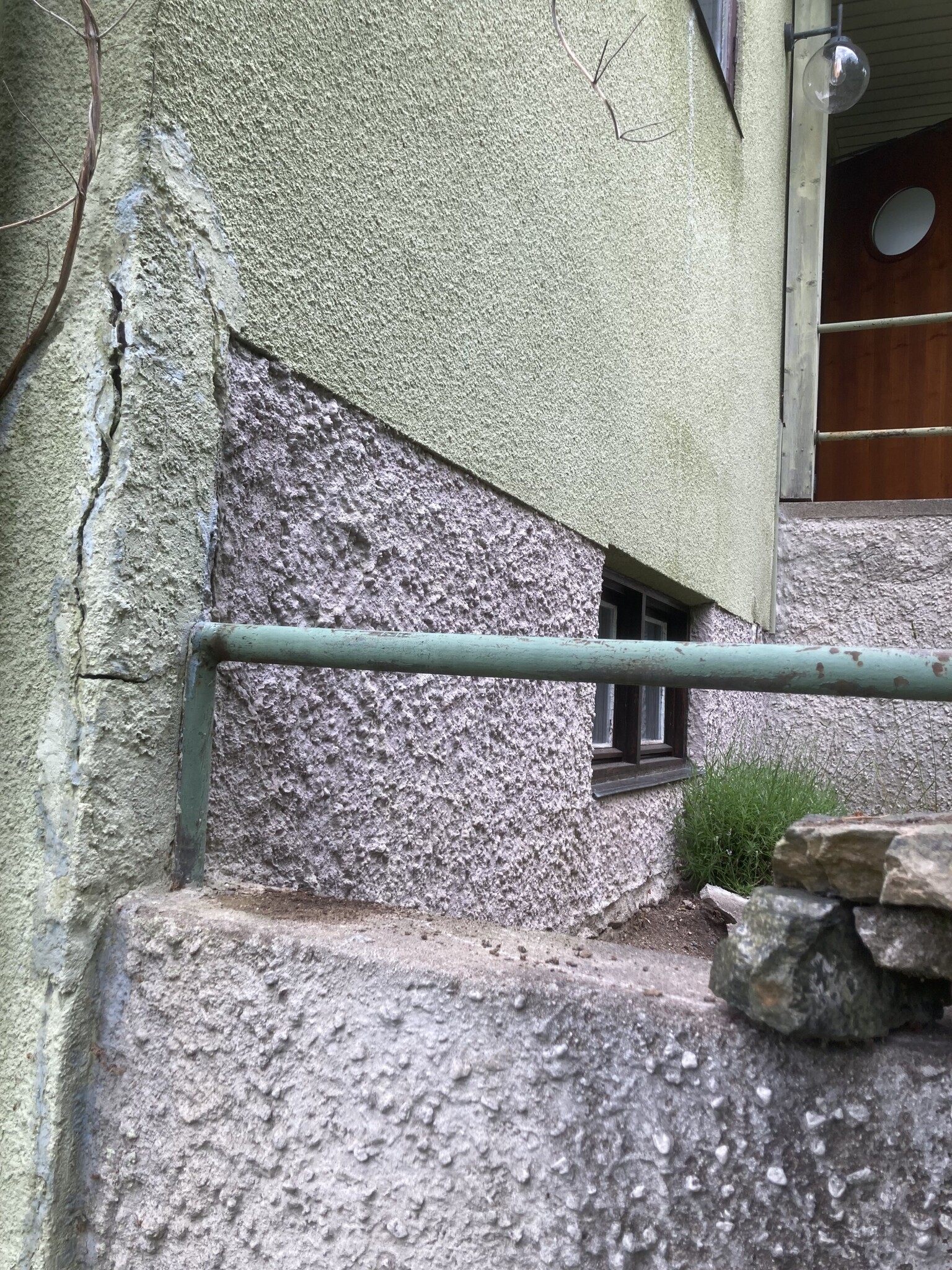

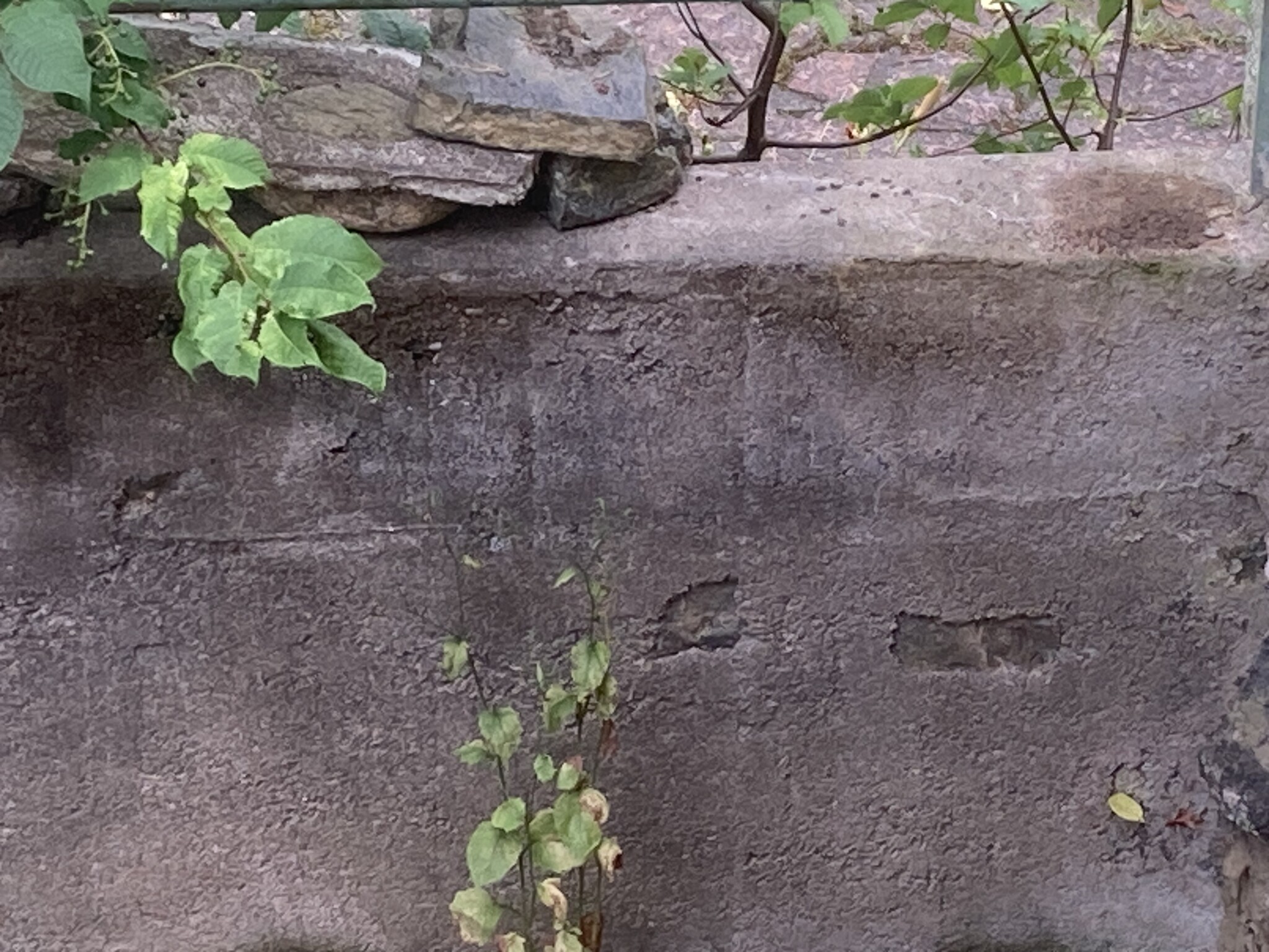

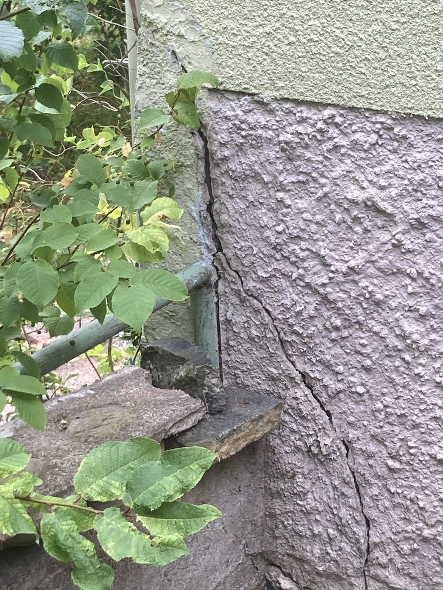

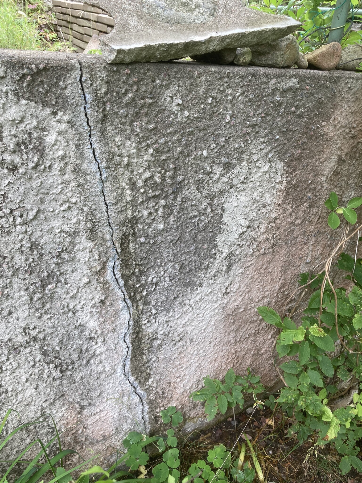

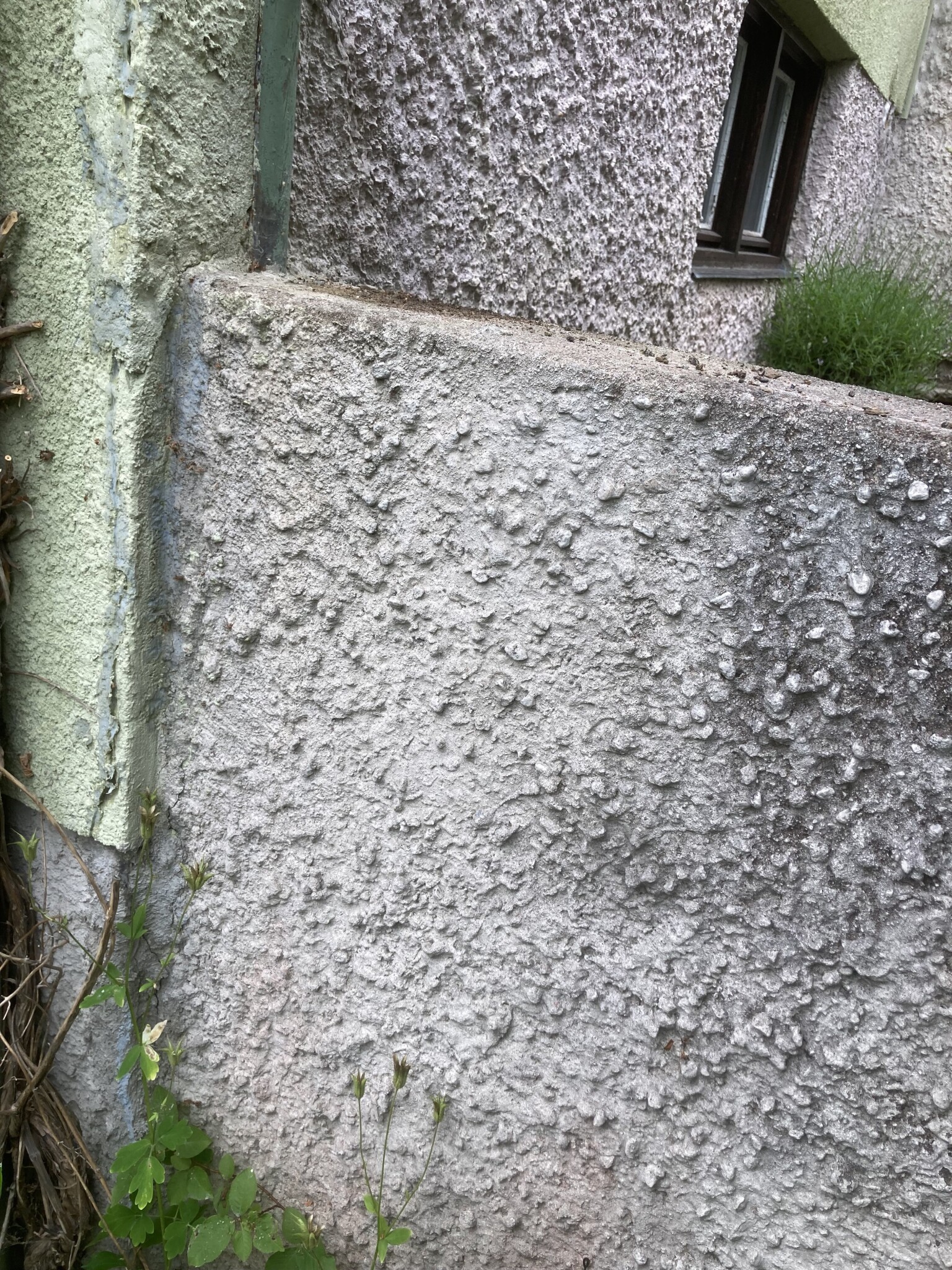

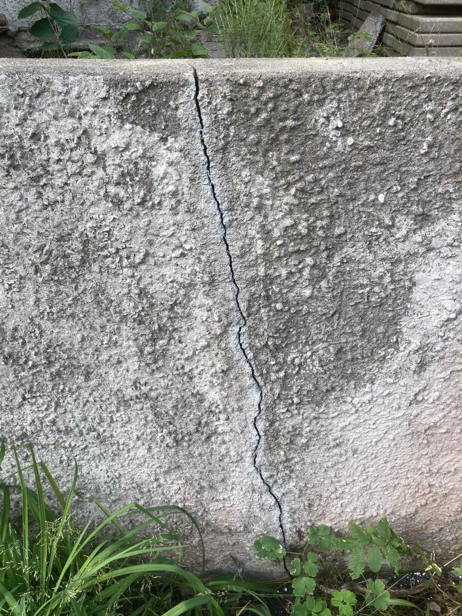

Jag har en mur som sprack för 15 år sedan där vi haft en uteplats, fyllningen har varit mestadels av sand, jag har trott att jag har varit tvungen att riva ner den gjutna muren och sedan börja om från grunden, men av annan händelse var en hantverkare hos mig i veckan och visade muren, han sa att det är en frostsprängning , och föreslog att jag kunde sätta upp podränskivor så skulle muren klara sig , det lät fantastiskt tacksam för synpunkter på det…

Översta bilden ser ut som dålig gjutning. Dom andra som sättningar.
Känns mest som önsketänkande, men muren kommer stå kvar oavsett.
Börja med att rensa bort all vegetation runt huset, det är aldrig bra att ha massa träd och annat intill.

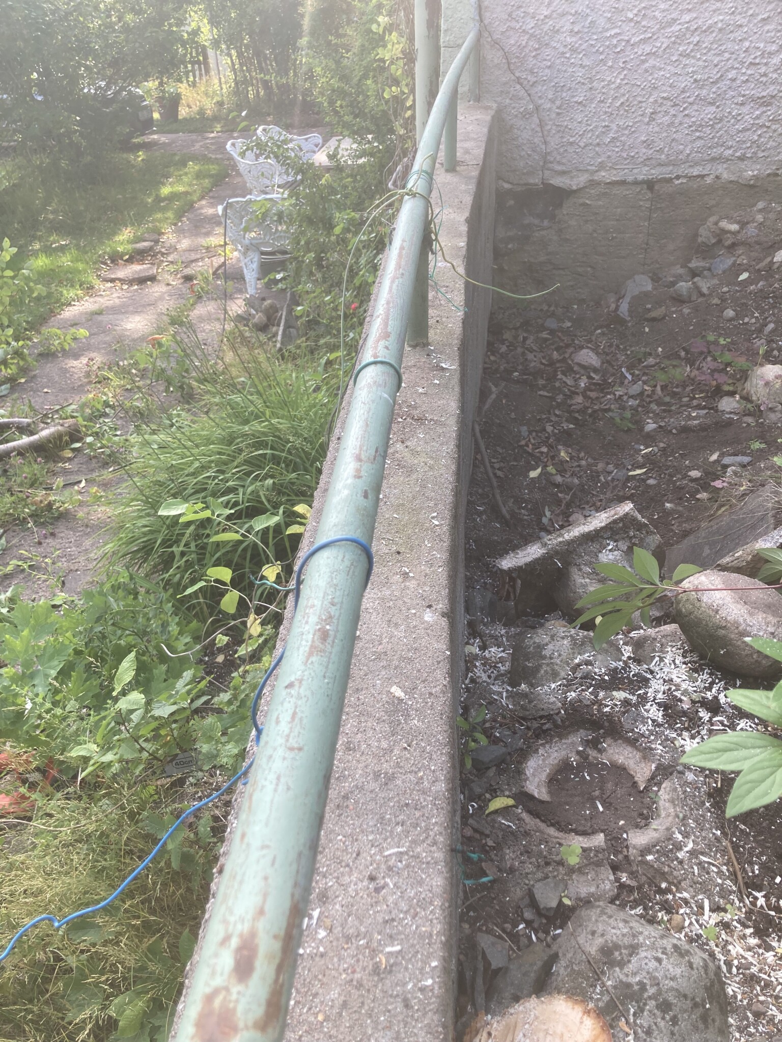

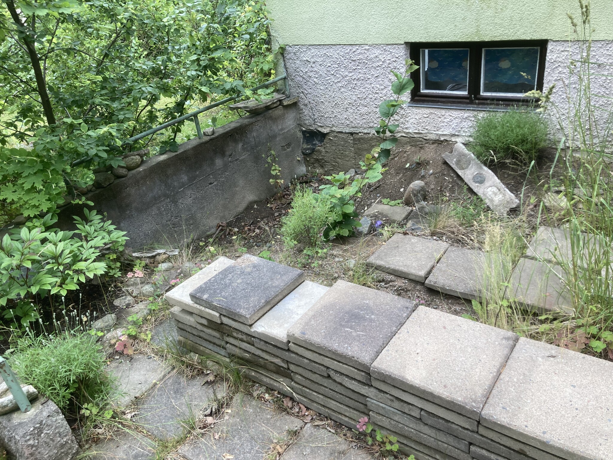

Tack för rådet med att rensa, nu ser man tydligare … fyllningen bör var närmare 50cm innan cementplattorna
Vad kan jag göra så att väggen inte belastas så att den trycks ut mer?
