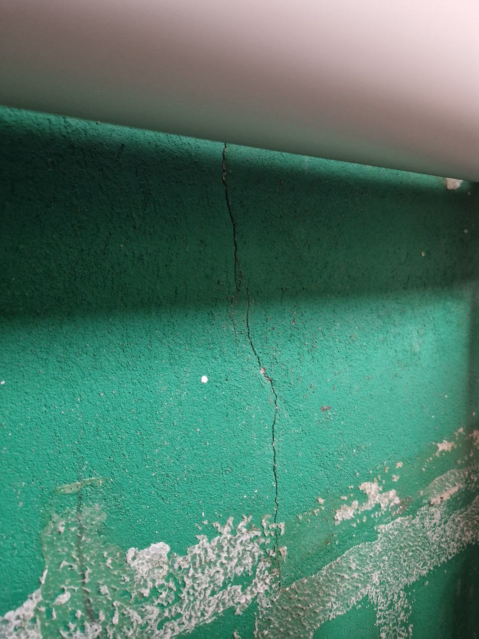

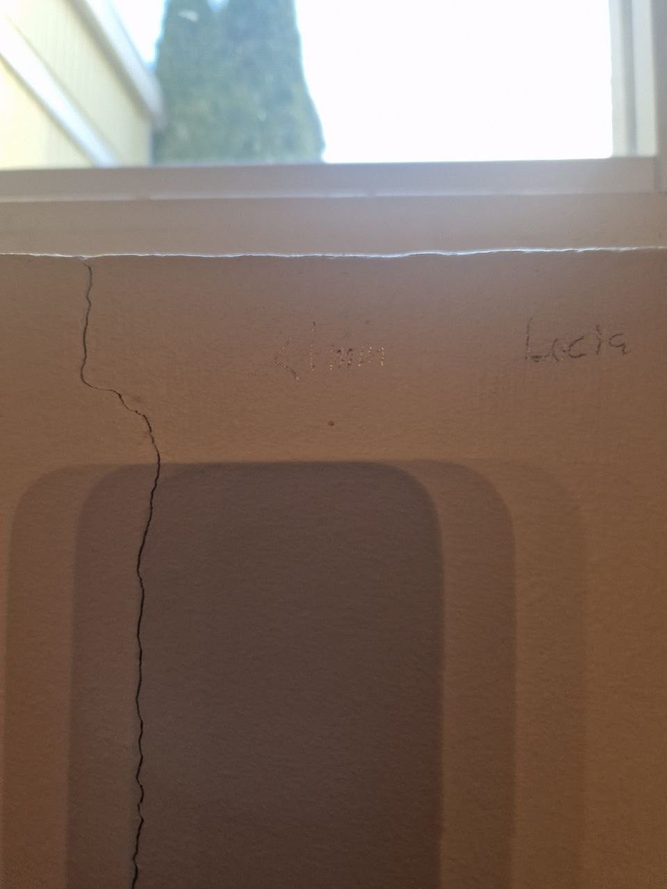

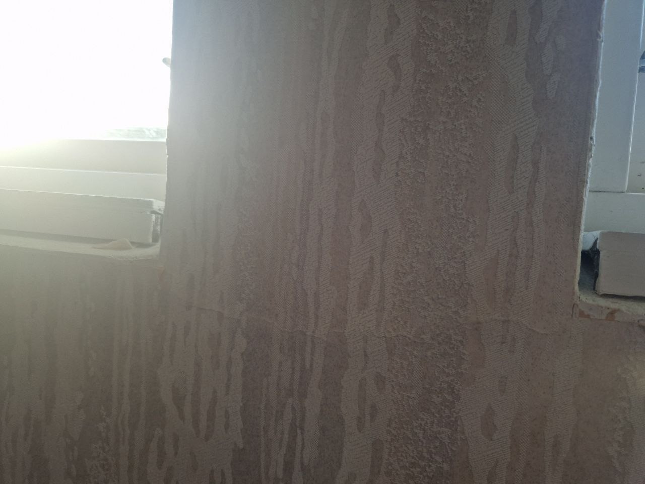

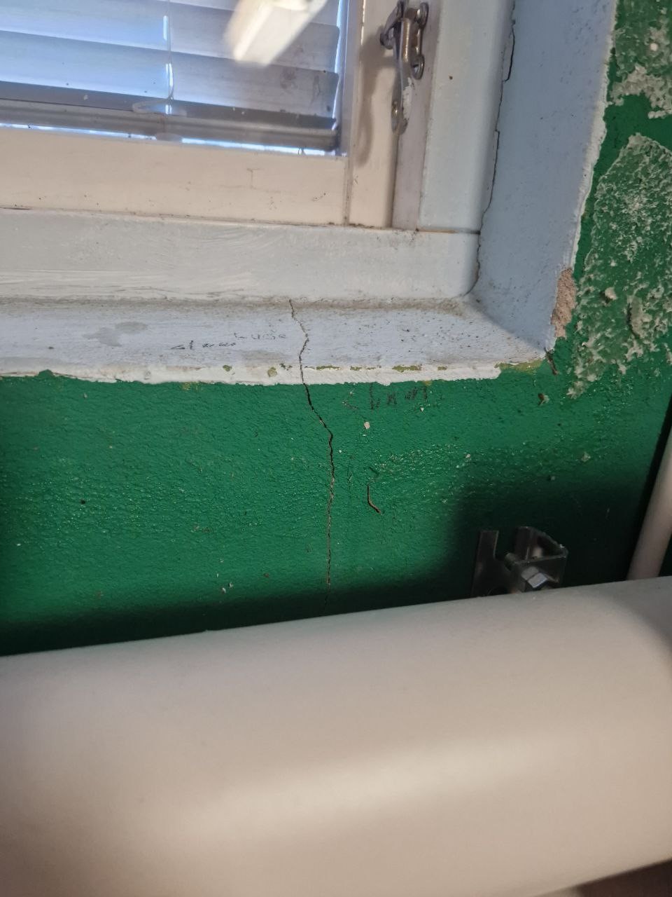

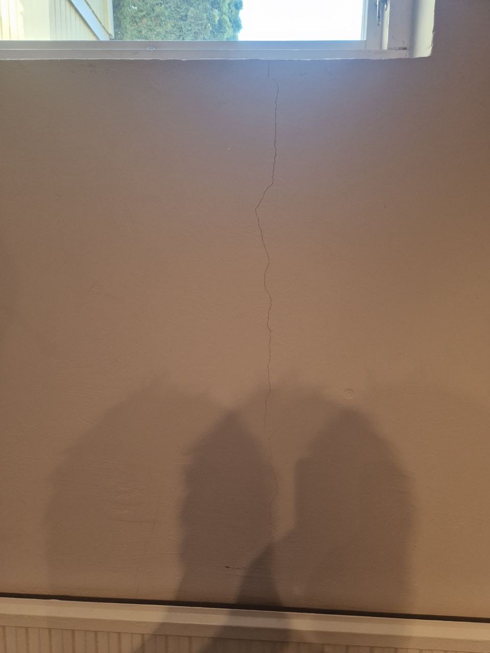

Hej, vi är nyblivna husägare som köpt ett hus från 70-talet som har sprickor i källarväggarna, alla i närheten av fönster. Huset gick igenom inflyttningsbesktningen med toppbetyg så vi antar att besiktningsmannen inte ansåg de vara värda att ens ta upp.
Själva undrar vi nu, sisådär 1.5år senare, om vi borde oroa oss. Vi vill renovera rummen där sprickorna är så vågar vi bara spackla igen eller måste vi ta hit någon kunnig som får avgöra att det ev behövs större insatser?
Tack på förhand

De sprickorna är från små sättningar, troligen gamla. Det intressanta är om huset fortfarande rör på sig.
Vill du följa det kan du göra kryss över några sprickor, annars är inte risken större än att lagningen skulle spricka upp igen.
Ett mjukare puts, och du kan knacka upp sprickan lite som ett v så är det enklare att laga.
