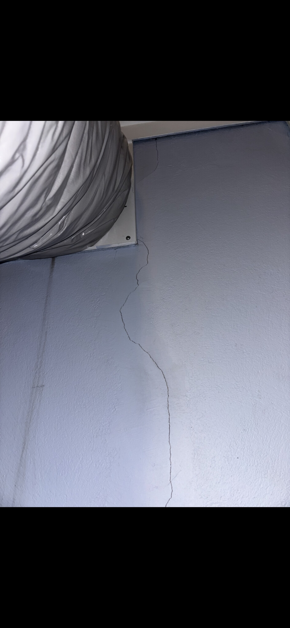

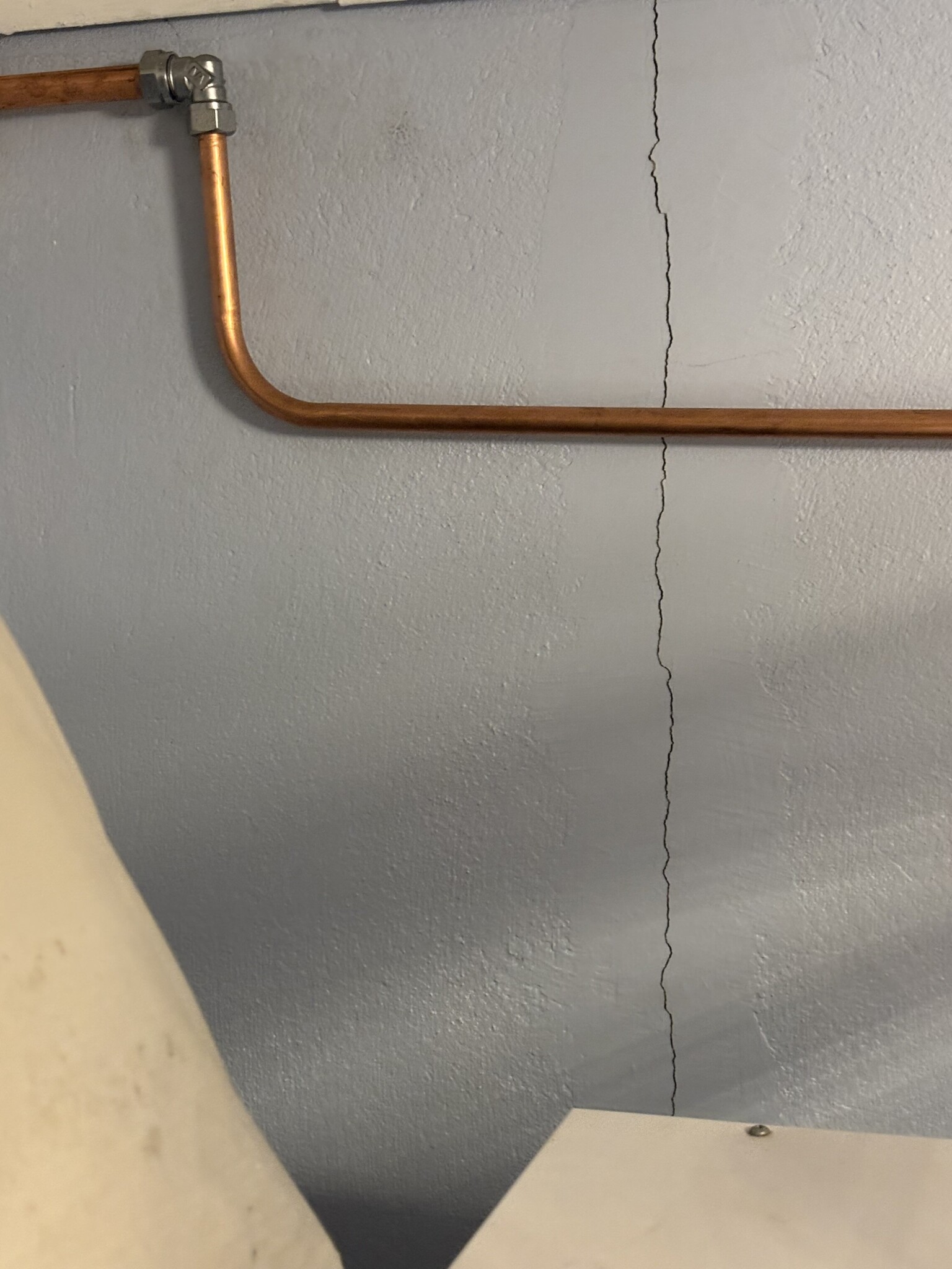

Har också ett 70 tals hus med sprickor lite var

L Lolpodajj skrev:
Hur gick det för dig här?
Jag fyllde igen de stora sprickorna med C-bruk. Har en del sprickor i den storleken du skickade bilder å[ också, men dem har jag inte brytt mig om. De är för smala för att fylla med C-bruk tycker jag. Men kanske någon annan här har bättre argument om dem.
