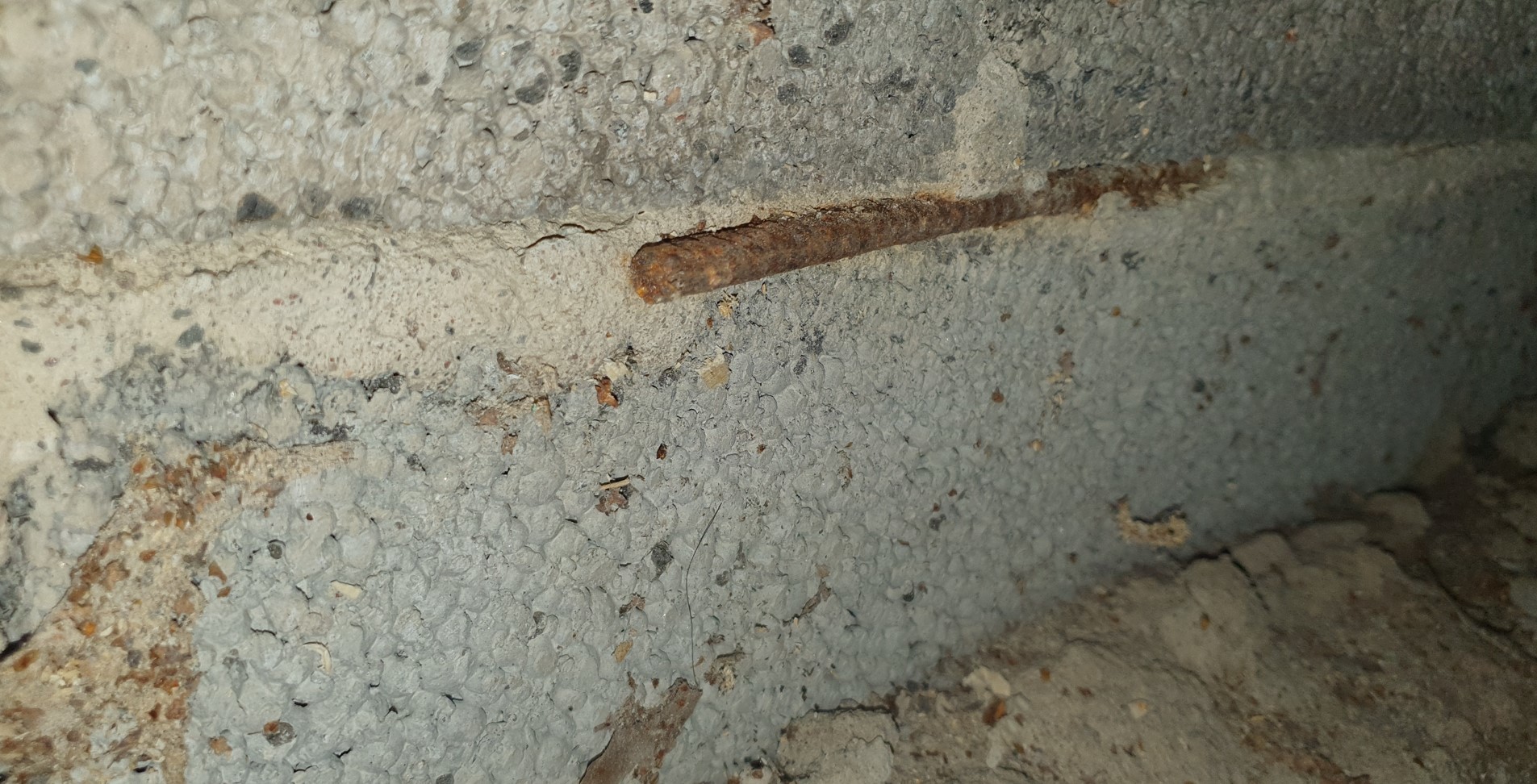

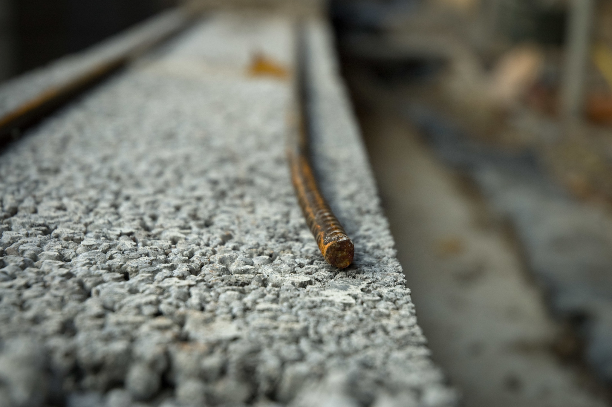

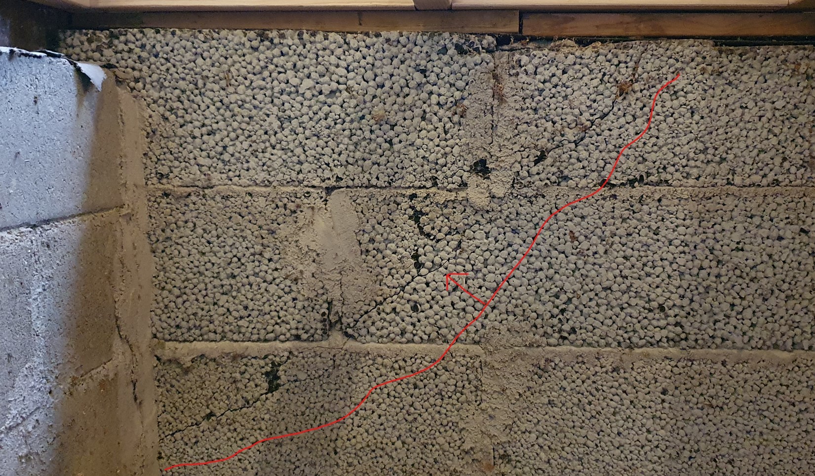

- Men nu löper en lång spricka på ungefär samma ställe.
- Vi ser även ett armeringsjärn sticka ut ur fogen - vet inte varför vi inte sett det tidigare, det kan väl inte ha tryckts ut under åren?

Armeringsjärnet kan inte röra sig. Det har alltid varit så. Vilket tyvärr är en indikation på att det inte varit några nogräknade och yrkesstolta murare i farten.
Sprickan i muren indikerar obefintlig eller för klen armering, alt en dålig grundläggning.
Dräneringen verkar inte heller vara som den borde, liksom platonmattorna, om det nu finns några. Minimum så är skarvarna uppenbarligen dåligt utförda (=otäta).
Jag kan ha fel, men det ser inte helt bra ut.
Det är läge att inspektera dräneringen och platonmattorna, och ta det därifrån.

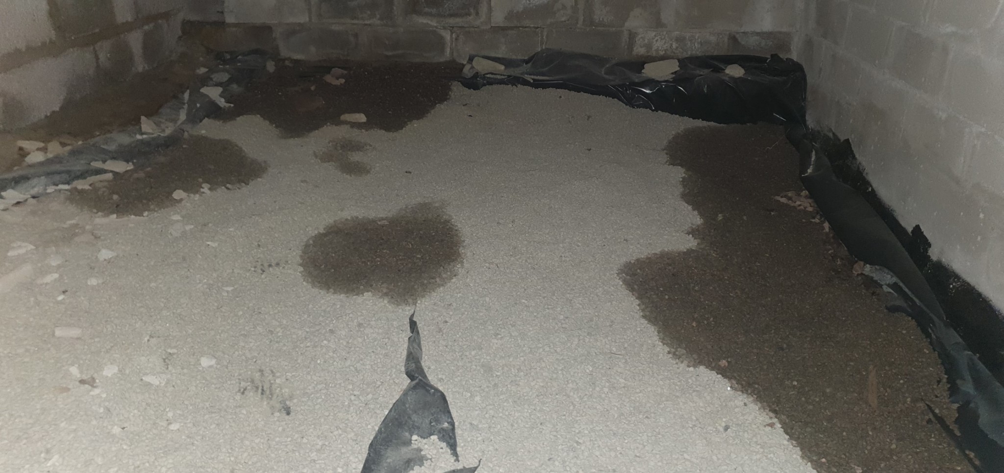

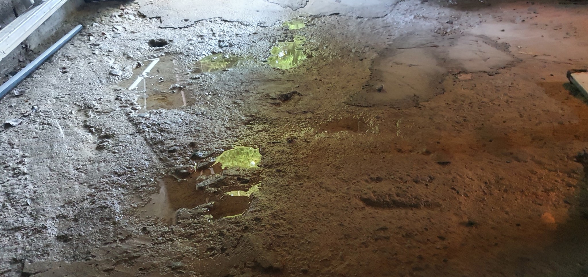

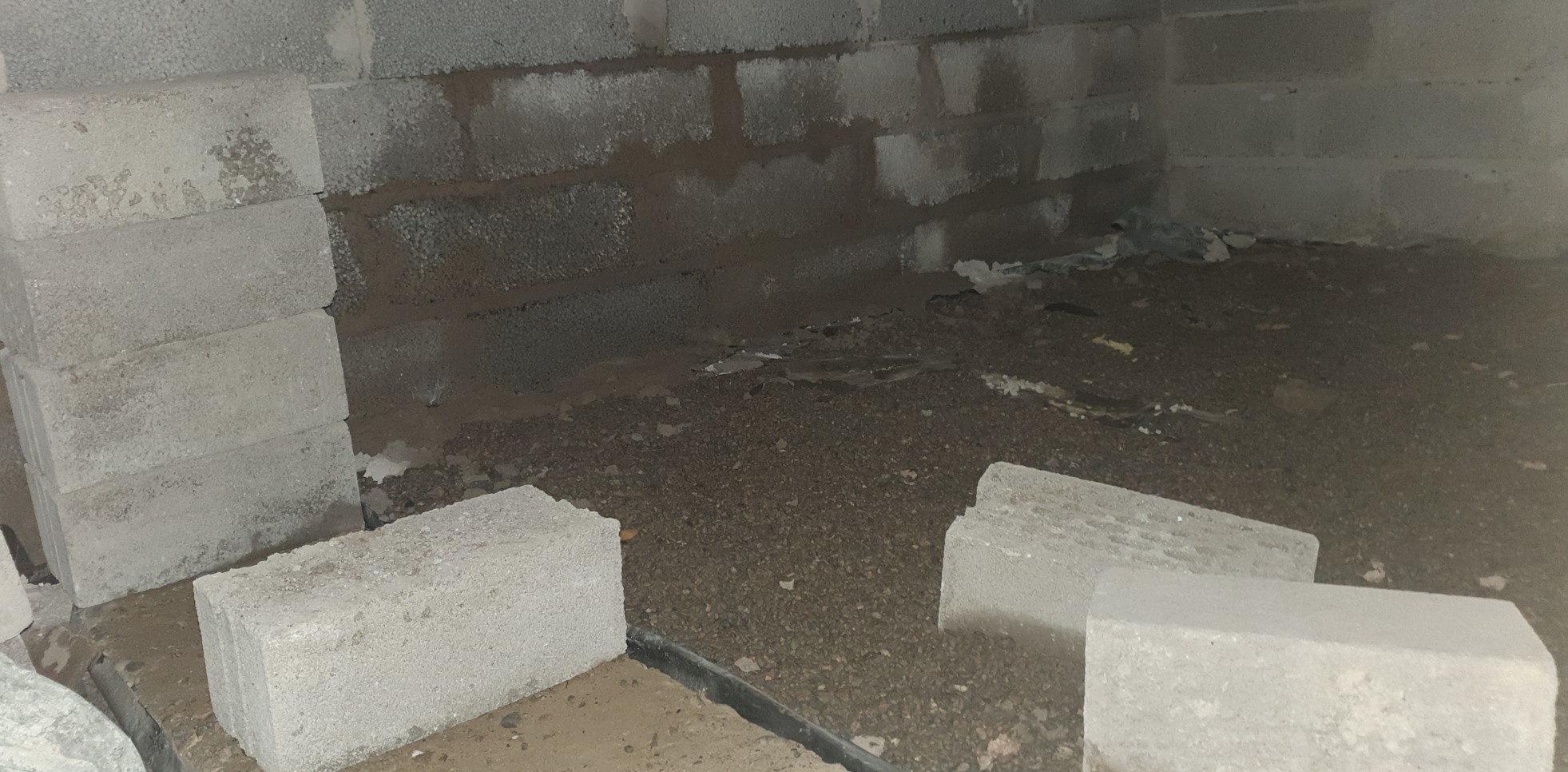

Kan tillägga att det ibland är riktigt blött därnere, speciellt vår och tider med stor nedernbörd. Vi började märka av detta för 2-3 år sen, men då var det inte tillräckligt påtagligt för att komma upp i på "dagordningen" så att säga.
Här är fuktiga områden under försommaren - notera att fläckar dyker upp mitt i lite spontant så det kanske rör sig för stora vattenmängder under huset?
Så här illa ser det ut i början av grunden där en slags hel betongsula finns. Vattenpölar bildas genom golvet på nåt sätt.

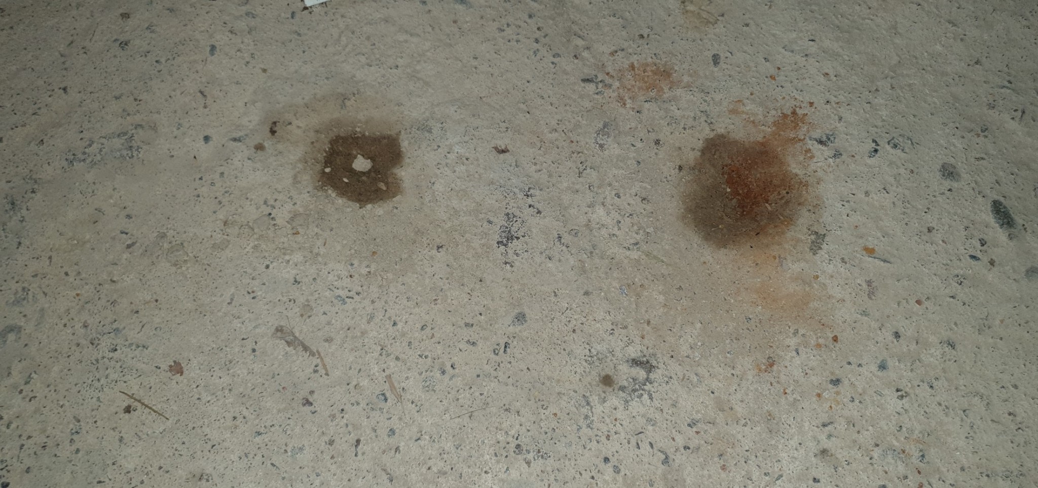

Även under torra perioder kan man i den porösa för-grundens platta gräva lite och få fram fuktiga fläckar. Hela plattan verkar f.ö. rätt mjuk.

Det tyder på att regnvatten snabbt tar sig ner i marken, men kanske inte lika snabbt därifrån.
Så steg 1 är väl att kontrollera dräneringen.
Om det finns kapillärbrytande grus/singel/makadam runt huset och under så leder det ner regnvatten mkt fort, och om dräneringen inte får undan vattnet lika fort så blir det swimmingpool, (med ett stort såll/hus i mitten som tar in vatten...).

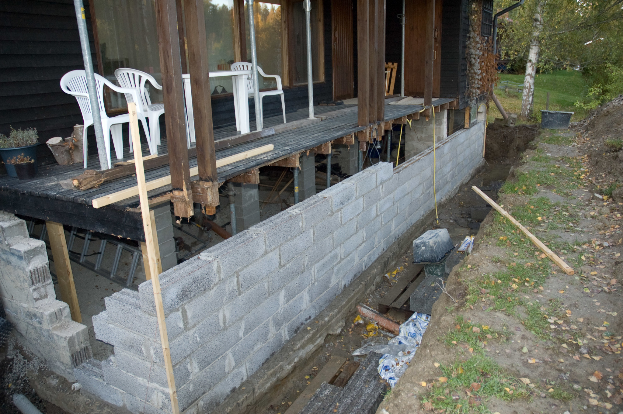

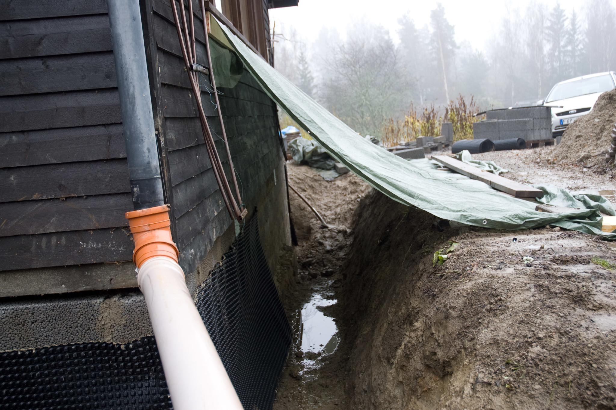

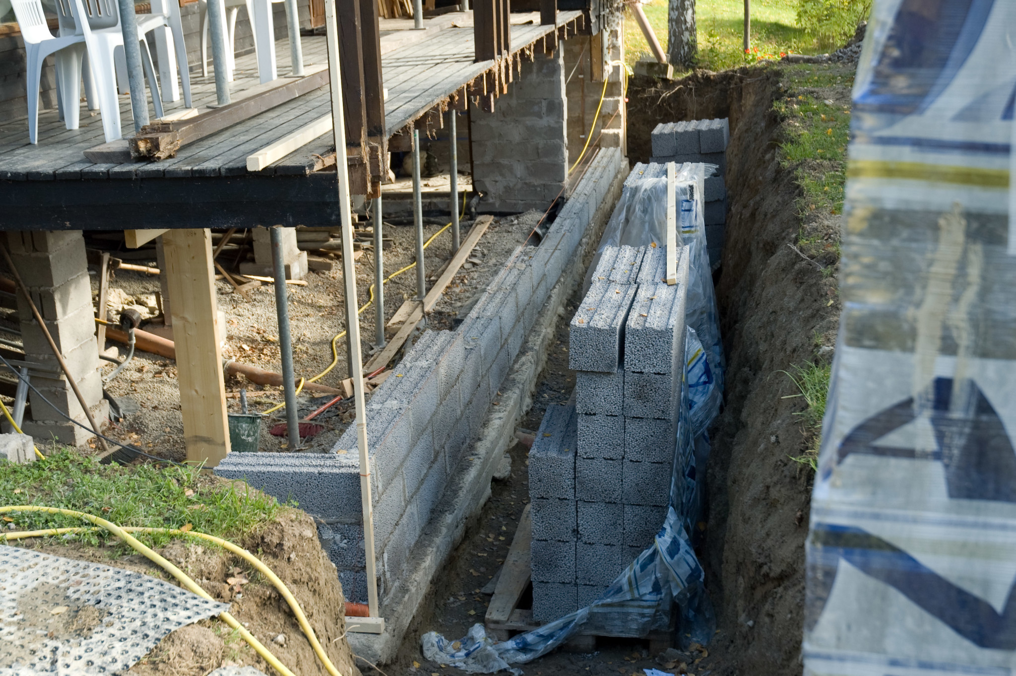

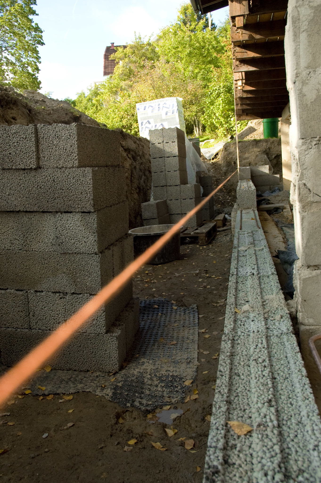

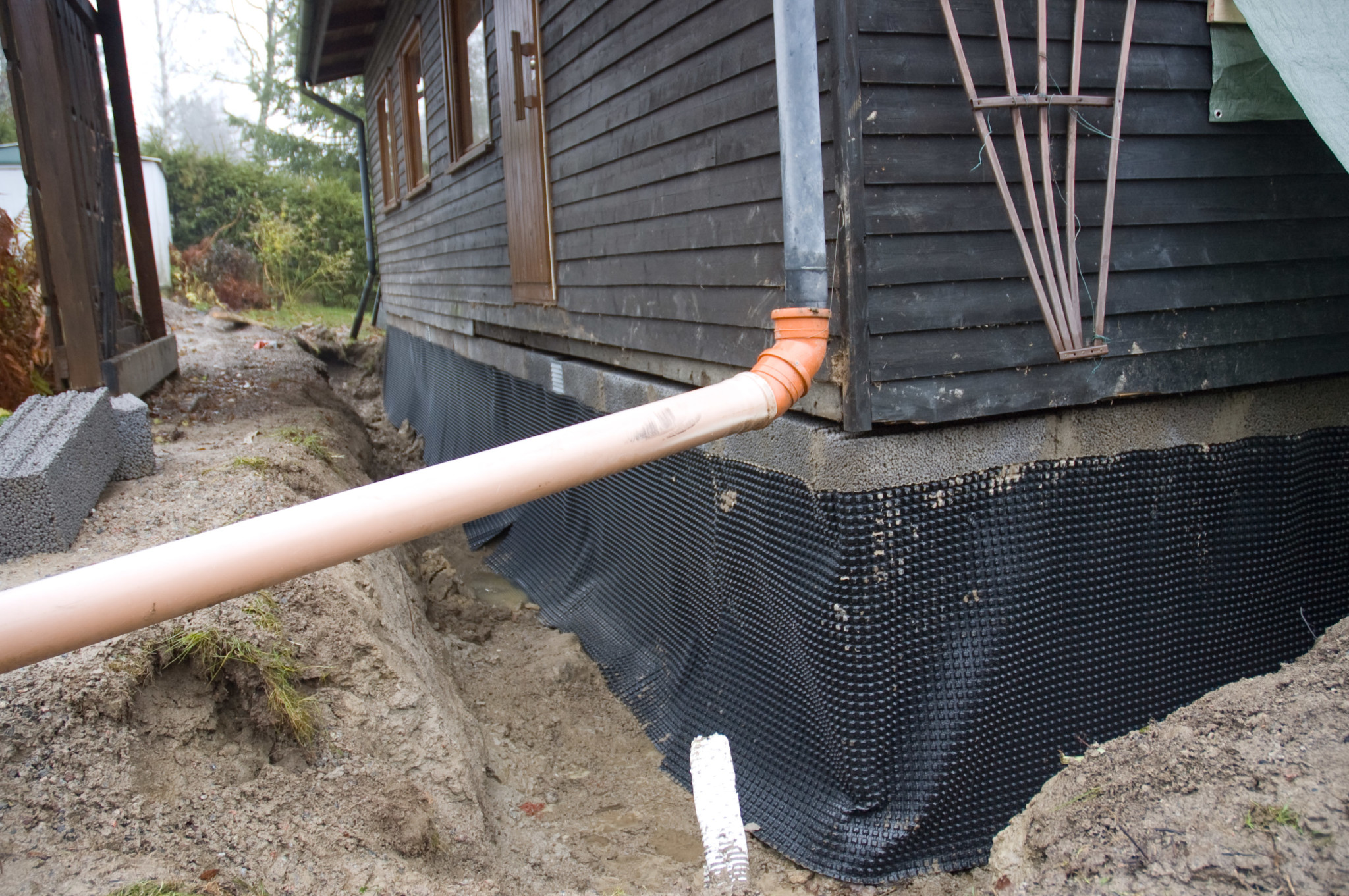

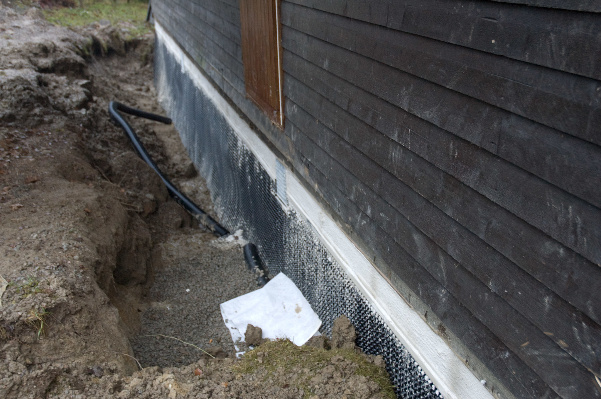

Lyckades hitta bilder från grundmurningen i arkiven.
Man ser armeringsjärn iaf på vissa nivåer på det ställe där sprickan nu är. Platonmatta ligger som kjol runt också, vet inte om man kan se om den inte avslutas på rätt sätt eller rätt i våderna. Rätt blött i vallgraven i och för sig tycker jag så mycket markvatten. Kan inte avgöra om dräneringen ser ut att vara rätt gjord.
På första bilden ser platonmattan ut att sitta som den ska med list ovanpå som hindrar regnvatten från att tränga in bakom. Skarvar går inte att avgöra dock, men utifrån första bilden så vore en gissning att det är ok iom att det ser snyggt och prydligt ut i övrigt.
På resten av bilderna ser det inte lika imponerande ut, men antar att det beror på att jobbet pågick. T ex ingen färdigputsad sockel. Ser inte ut som att dräneringen var lagd heller.
På första bilden ser man svarta rör som gissningsvis är själva dräneringsröret? Det förefaller ligga lite högt. Ligger det i ovankant av sulan så kan det förklara varför det blir fuktgenomslag i golvet.
Fuktgenomslag på väggarna, som ser ut att vara Lecasten, bör inte kunna ske om platonmattan är tät upptill. Det ser du ju snabbt och enkelt. Sitter det en väl inputsad tätlist överst, som på första bilden så är den biten ok. Sedan kan skarvarna leda in vatten. Det tror jag inte är ngt egentligt fel då det aldrig är meningen att en platonmatta ska agera gummistövel, utan enbart tillåta att grundmuren ventileras. Om vatten inte dräneras undan utan blir stående runt om huset upp till marknivå så hjälper inte platonmatta, snarast tvärtom då allt är gjort för ventilation och därför finns inget som helst skydd mot vatteninträngning. I gamla grunder från t ex 70- så putsades/slammades grunden och sedan drog man på kallasfalt för att stoppa markfukt.
I stort får jag intrycket att arbetet ser ut att ha gjorts väl, men det hade behövts fler bilder för att vara säker på det. Som sagt, endast en bild (första) där man ser lite av hur dräneringen ligger, och den ser ut att ligga lite högt.

Sprickan i hörnet bör monitoreras så att du ser huruvida den blir större med tiden eller inte. Om den inte växer på några år så är det förmodligen inte så mkt att bry sig om.
Vi har några liknande sättningssprickor på ett par ställen, men det är inget som jag bryr mig om. Jag gissar att de uppstått i början och sedan avstannat. Om de förvärras så måste man ta tag i det, men våra förefaller ha varit i stort sett oförändrade de 20 åren vi bott här..

Vad gäller sprickan så har den ju växt, går bortom fotot en bit till och med. Men nu ska jag hålla bättre koll om den fortsätter att växa iom att jag noterat det och fotat så mycket. Man vill ju att det ska stanna av.
