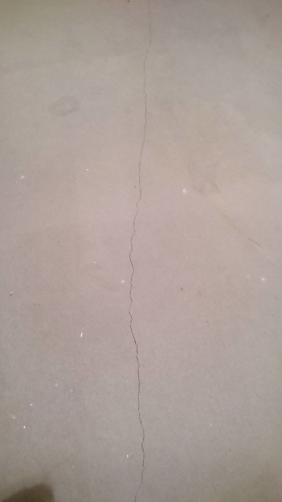

En spricka i flytspacklat golv, potentiellt över golvvärmeslingor, synlig på grått underlag.
Nu har jag flytspacklat och idag såg jag två sprickor. Har även lagt golvvärmeslingor under spacklet. Bör jag vara orolig?

Svar nej , det har att göra med krympning av materiel ,( vatten går ur ) nästan omöjligt att inte få vid lite tjockare flytning eller betonggjutning av golv
Laith 75
Vad är det för spackel hur tjockt ligger det och underlag ,armering?
Det är ca 3-4 cm och ligger direkt på stumt golvskiva.260 Avjämning Fiber Snabb finja använde jag. Jag har ingen värme nere i hallen, påverkar det?
Har du använt armeringsnät ?
Nej

Ok från början vad ligger under spånskivan
Frigolit. Sen golvspån på det. Det är en hall på knappt 3 kvm sen en trappa upp till lägenheten.
Fiberspackel?
Felet här är nog i första hand avsaknaden av ett armeringsnät tyvärr.
Det står inget om armering i tillverkarens anvisningar.
Jo det gör det om man spacklat på instabilt underlag
På detta underlag hade jag absolut kört både rotnät och fiber.
Jag la ut 10 kvm med 20 mm flytspackel för 3 helger sedan. På en nybyggd farstu med golvspån under. Krypgrund. La ut rotnät 4 mm underst och inte fått en tillstymmelse till spricka... Då använde jag inte fiberspackel.
Något måste gått tokigt här tyvärr. Men vad är det som man behöver vara orolig för? Är det att plattan ska smulas sönder så att klinkersen ovanpå också spricker. Eller är det att vatten och fukt ska leta sig ned i sprickan eller vad är själva skadan som kan uppstå? (jag är novis)

Vad som kan hända är att sprickan går vidare genom ytskikt som tex klinkers men nu är det ju som det är så då får man ju kolla på lösningar alt 1 spackla ett lager till 12-15 mm med nät i alt 2 sätta plattorna i flexibelt fix och hoppas på det bästa
