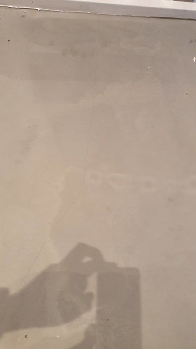

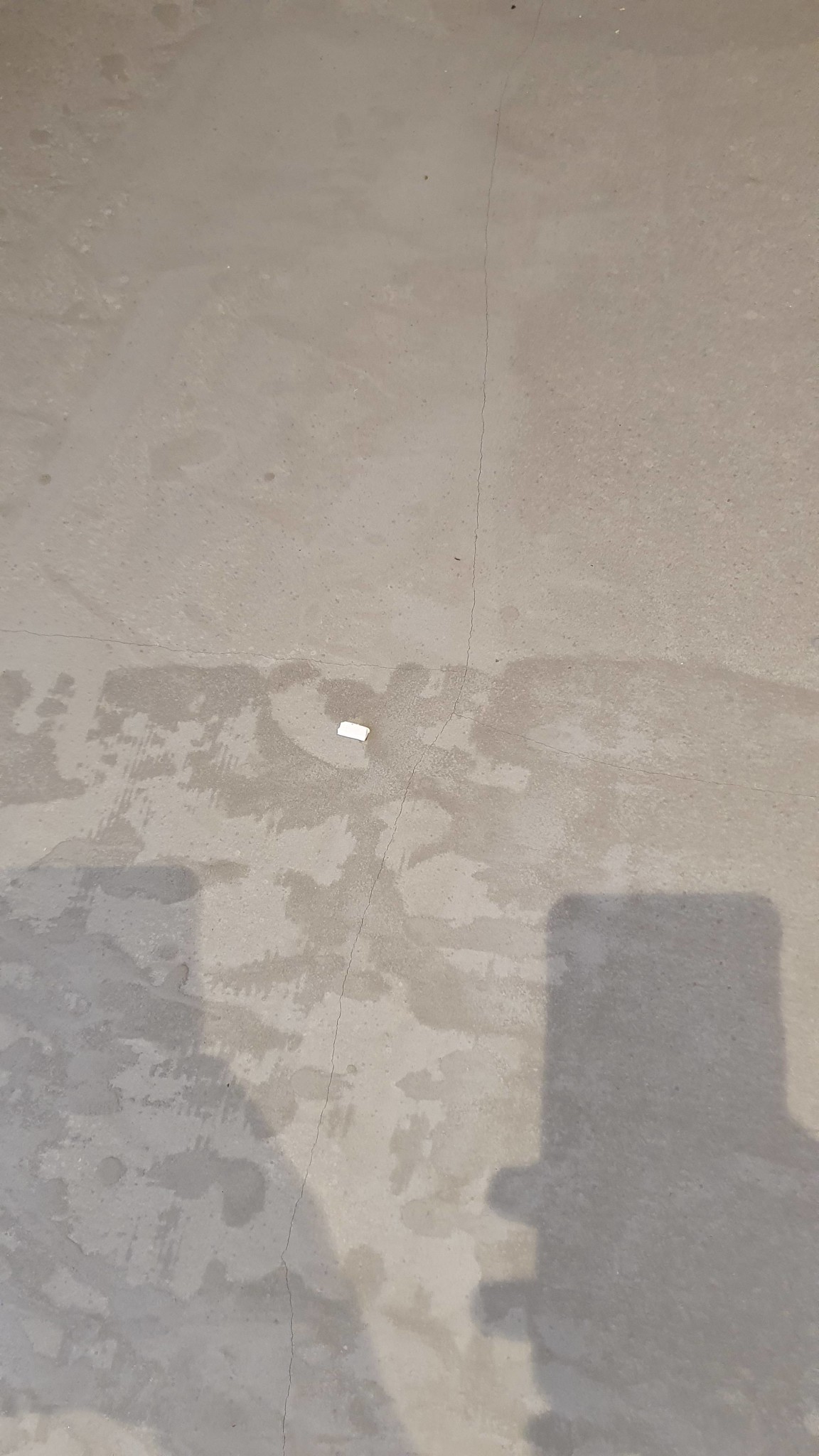

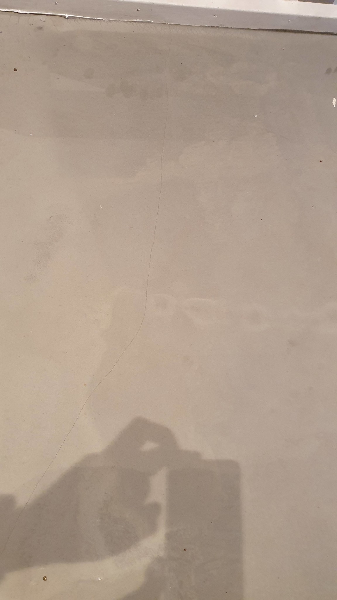

Vi håller på och renoverar vår hall och ska lägga in klinker med golvvärme (elektrisk).
Utrymmet är på ca 4,5 kvm, övervåning (entreplan i souterränghus) och golvspån som underlag. Efter lite läsning här och även vad elektrikern trodde, så skulle inte armering behövas på ett sånt litet utrymme om jag använder fiberförstärkt flytspackel. (Nu kommer jag inte hålla elektrikern ansvarig, inte hans område och beslutet är ju mitt).
De var här och la golvvärme och efter det har jag flytspacklat, ca 10 mm för att täcka in även givarslangen, resten av värmeslingan är 5 mm. Nu, en vecka efteråt, så har det uppstått sprickor i flytspacklet. Det jag undrar nu är om jag överhuvudtaget vågar lägga klinker på detta.
Alternativ som jag ser:
1. Chansa på att lägga klinker ändå (30x60 plattor om det har betydelse), det kommer funka på ett så litet område.
2. Knacka bort allt flytspackel och armera. Detta kanske gör att jag får lägga ny värmeslinga om den skadas, dvs kostar både tid och pengar.
3. lägga ett till lager flytspackel med armering. Förutom lite extra golvhöjd så kanske det blir så att de redan måttbeställda skjutdörrarna kan behöva anpassas i andra änden (sänka in takskenan i takgipset).
Finns det andra möjliga lösningar? T.ex. armering i fixen om fixen läggs extra tjockt (aldrig hört om det, men det kanske har gjorts).

10mm är lite på gränsen för tunt om det är på spån/trä, minimum 15mm skulle jag lagt.
Hursom, är det vanliga torrsprickor är det ok, om sprickorna är sas i samma nivå, är det däremot nivåskillnad
så kan det vara värre.
Men på bilderna ser det ut som torrsprickor, och det är fullt normalt!
Lägg klinkern du....prima golvet först bara för vidhäftning.

Ser ut som vanliga torrsprickor. Du borde dock se till att du får en fog mellan flytspacklet och parketten.

Stämmer, det är i samma nivå allting. Kanske ska chansa då.J Jörgen Ö skrev:10mm är lite på gränsen för tunt om det är på spån/trä, minimum 15mm skulle jag lagt.

Torrsprickor i en flytspackelkaka som ligger på spån, är mer regel än undantag, så gör inte problemet större än vad det ig är!
