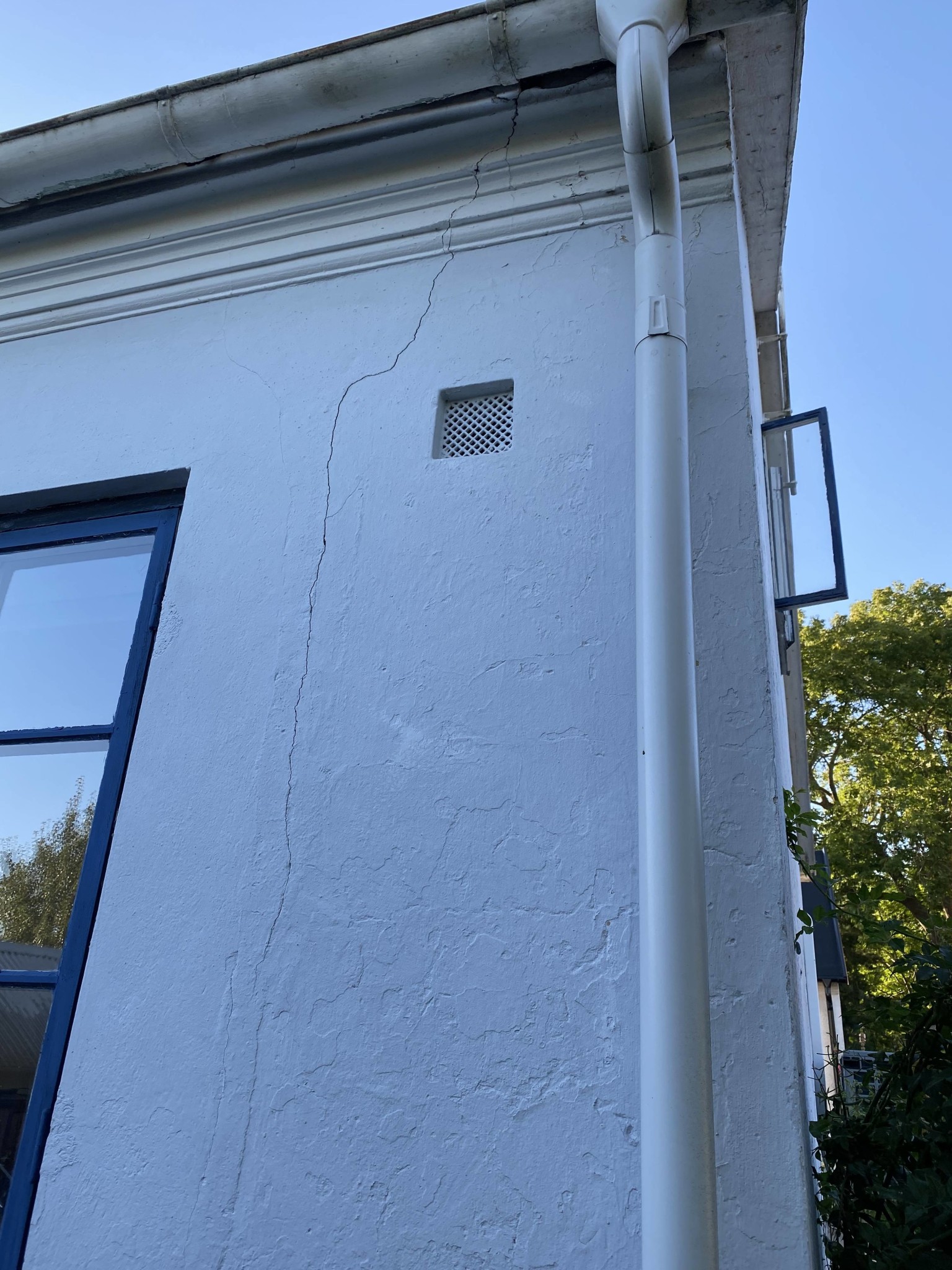

Vi har köpt ett hus i Skåne. Jag vet inte om sprickorna fanns där när vi köpte det eller om dom är nyinkomna. Men det är långa sprickor i fasaden, i putsen. Bifogar bild. Är detta man lätt kan åtgärda själv eller borde man anlitar någon?
kan det vara mer än bara en spricka i fasad. Att det är fel på huset på något sätt?

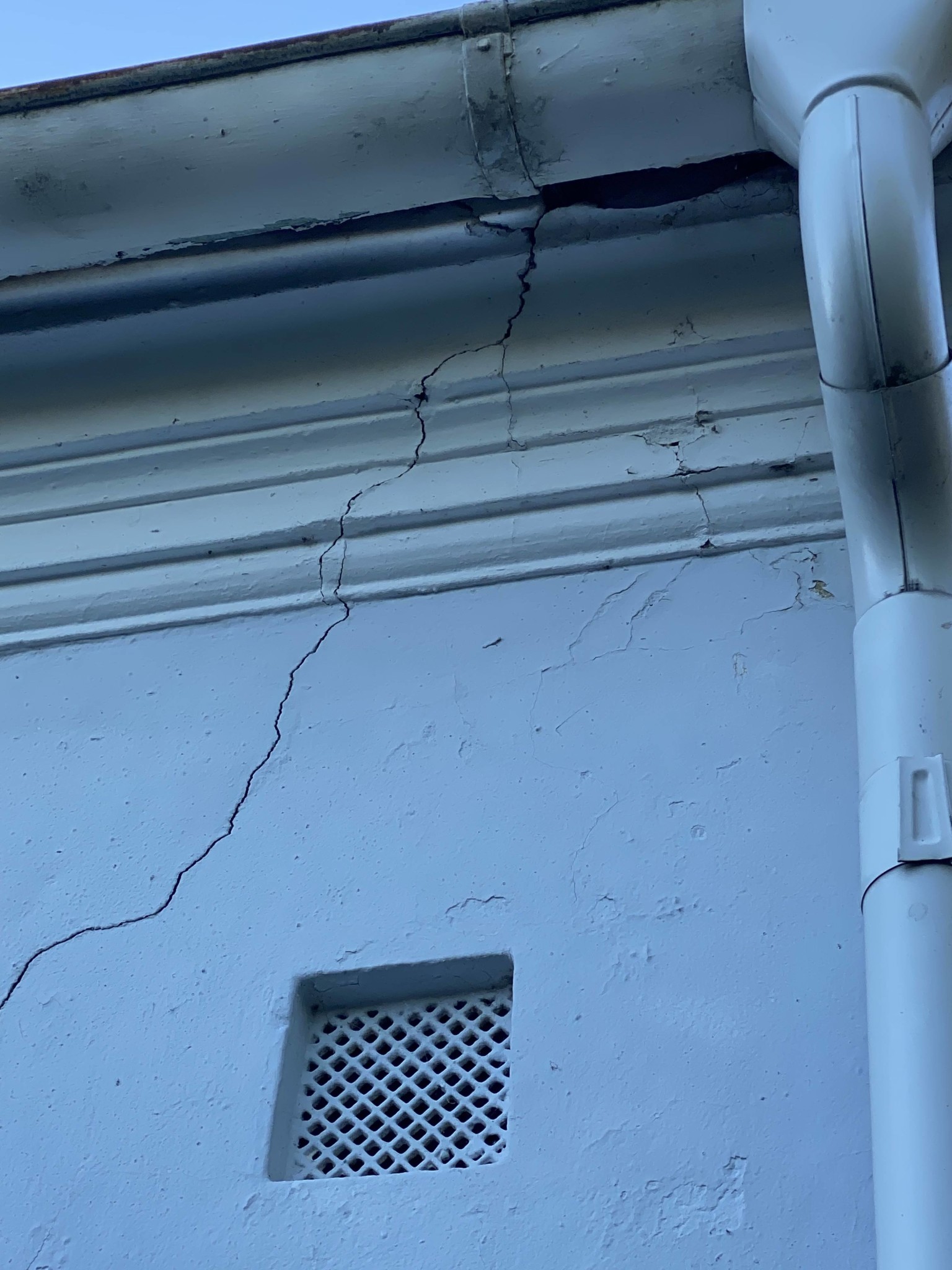

bifogar bilder
  • Vitputsad husvägg med sprickor runt ett fönster och nära ett stuprör.
  • Sprickor på fasad och under takfot nära stuprör och ventiltionsgaller på ett hus.

Sprickorna är genomgående och inte nya, du får leva med dom till ni väljer att putsa om fasaden.
Du kam inte göra något riktigt själv, och tar du dit en murare för 30.000 kr så kommer sprickorna tillbaka sen ändå. Kommer dock se sämre ut efter muraren varit där.
Ah okej. Men du tror inte att det förvärras om det kommer in ev fukt som sedan fryser under vintern osv. Eller hur nära i tiden bör man putsa om när det ser ut sådär?

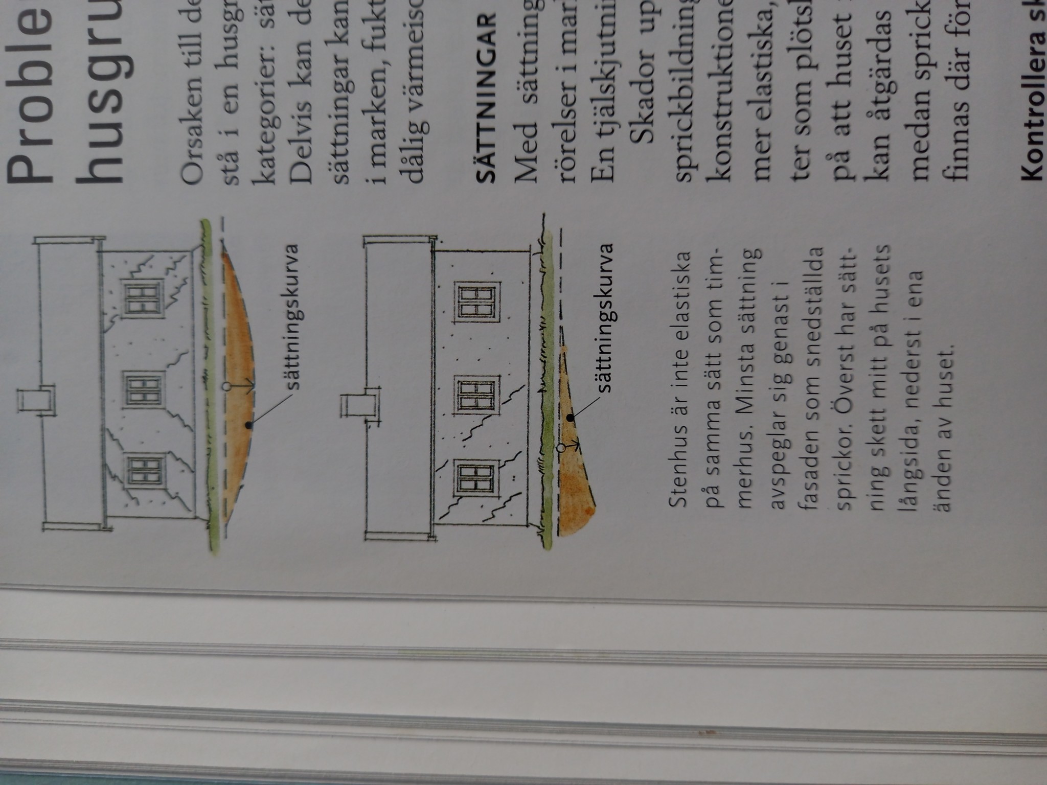

Kan vara ditt takvatten som luckrat upp under grundmuren på den hörnan. Kolla hur det tas omhand. Illustration av husgrund med sättningsskador orsakade av vatteninträngning.

Är det bara jag eller - har inte väggen till höger om sprickan en rätt annorlunda ytstruktur än den till vänster?
Är hörnet reparerat/omputsat?
CM1234 och 2 till
Du har rätt, någon har reparerat det där innan. De körde så långt upp stegen räckte. :thinking: Falkögon

Du behöver inte oroa dig över om det kommer in fukt i sprickan, och fryser sönder.
Kommer inte hända pga av sprickan. Fasaden är väl kanske inte i topp, men är väl omöjligt att svara på utan att vara på plats och bedöma. Än mindre än att bara se en bild av fasaden och inte veta alls vad det är för färg på fasaden och ålder.

känns som att det skulle kunna vara en sättningsskada då då sprickorna uppkommit på samma ställe på båda sidorna om huset. Usch känns dyrt det där! Det är ett gathus från 1912.

Inte omöjligt att det handlar om en gammal skada som inte är reparerad på rätt sätt. Typiskt med skador så där i hörn om stupröret spricker och regnvattnet hamnar på väggen under lång tid. Tycker sprickan ser misstänkt rak ut för att vara en sättningsskada, om det nu inte är någon naturlig skarv i konstruktionen som spruckit.
Ta dit någon firma som specialiserar sig på fasadputs för en grundligare undersökning.
