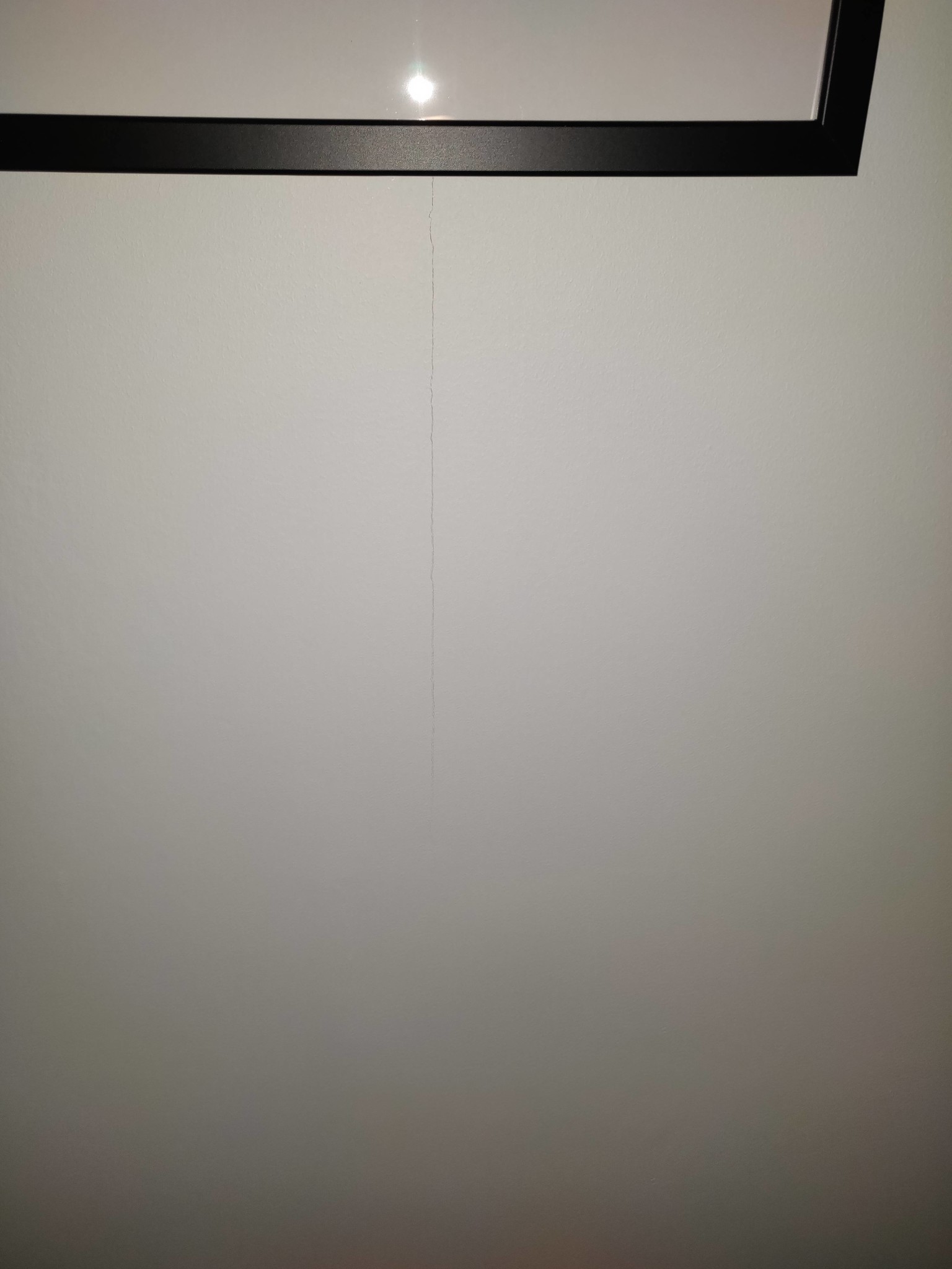

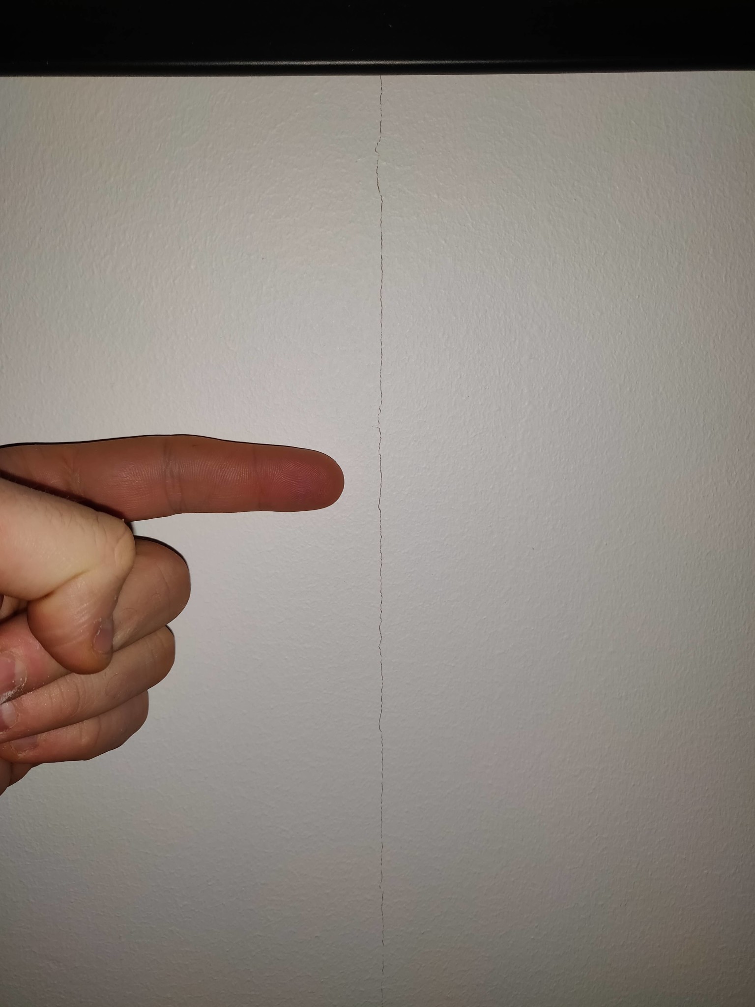

Förra sommaren hade vi en målare som målade ett rum. Nu upptäckte jag en spricka i väggen där det av tidigare ägare har tagits bort ett fönster.
Har kanske något att göra med att det suttit fönster där..?
Har inte haft någon värme i detta rum tills nu.
Vi har även ett rum bredvid detta med likadant igensatt fönster med liknande sprickor längs med gamla fönstret..
Hur åtgärdar man detta och hur ser jag till att sprickan inte kommer tillbaka?
Sprickan går rakt och börjar i överkant där fönstret har suttit och slutar där fönstret slutat..
Bifogar bild
  • Vertikal spricka på en vägg i ett rum där det tidigare funnits ett fönster.
  • Person pekar på en vertikal spricka i en vitmålad vägg där ett fönster tidigare varit placerat.
limma dit en pappremsa och spackla/måla så är problemet ur världen.
Tack för svar! Vad för slags pappremsa? Ursäkta nybörjarfråga men jag är riktigt grön inom detta område.. :)
Vanlig skarvremsa för gips.
