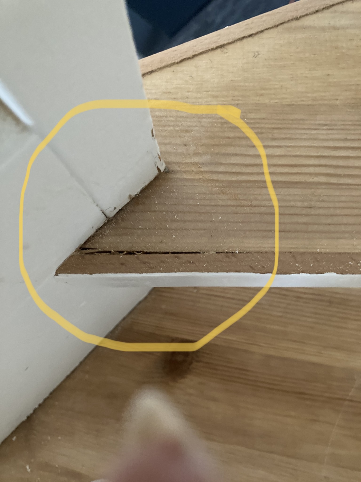

Hej! Håller på att renovera min trätrappa och har förutom slipat även försänkt skruvarna i trappräcket. Nu upptäckte jag en spricka i ena steget som jag tror beror på skruven från trappräcket….! Någon som har ett tips på vad jag kan göra för att fixa detta så att sprickan lagas och inte blir större?

Ser ut som att det är en list som sitter på kanten av plansteget. När steget rör sig på grund av variationer i fuktighet och blir smalare blir det stor last på listen eftersom den inte kan följa med
Jag hade sågat med multimaskin så att det blir ett litet spel mellan listens ände och vangen. Sen försiktigt särat lite extra på sprickan, fyllt med lim och pressat ihop. Eventuellt en smäcker spik eller skruv också.

Tack! Jag ser nu att det du skriver om list ser ut att stämma. Ska pröva ditt tips och i bästa fall kan man ju bara byta ut listen.
