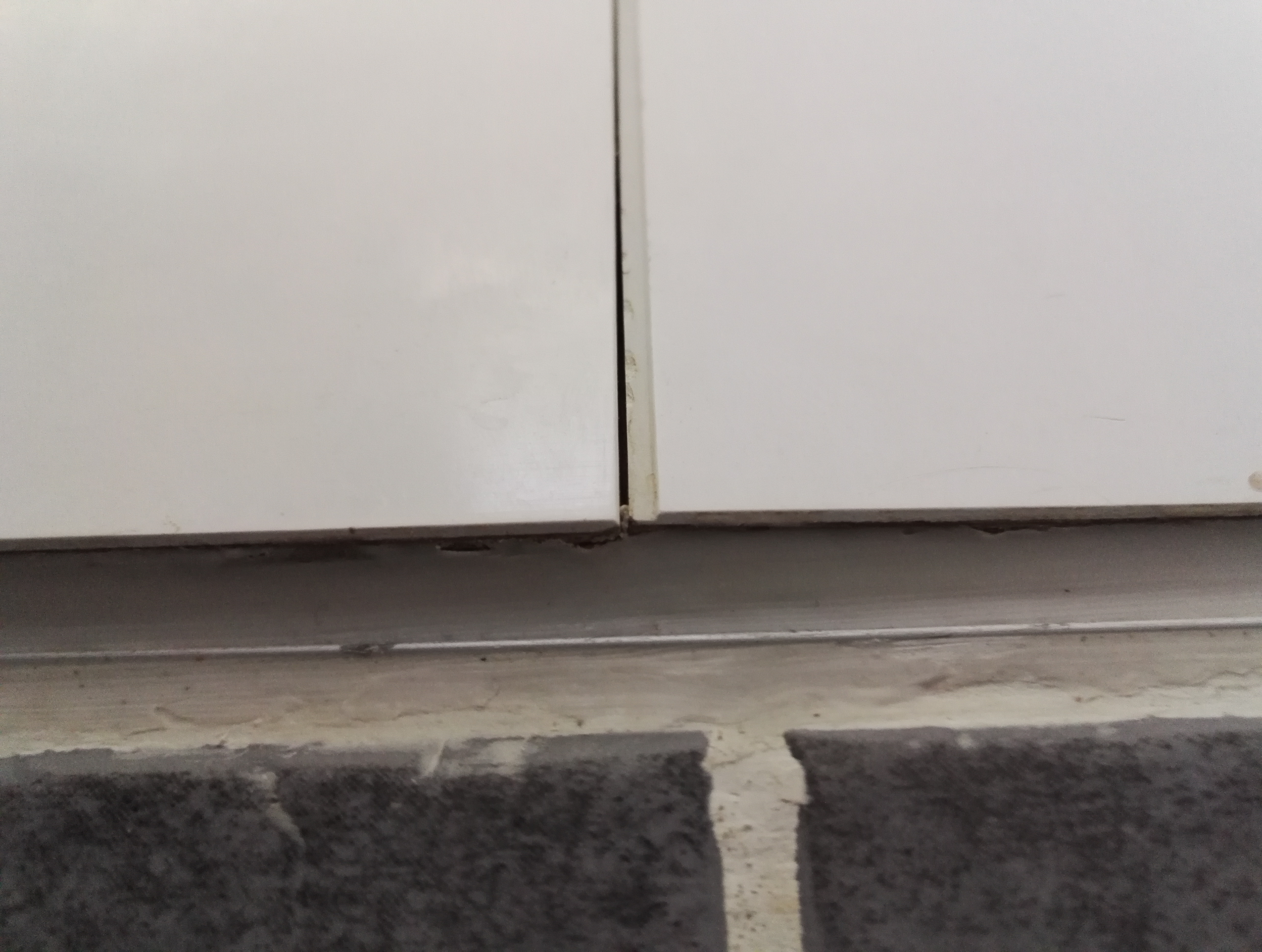

Jag såg denna spricka i botten på väggen inne i dushhörnet på "nya" huset, se bifogad bild. Det är någon typ av våtrumsskivor i duschen.
Jag kan för lite om våtrumsskivor, är det ett problem eller tätar skivorna ändå som de ska?

Det ser konstigt ut. Varför glipar det? Vad sitter i skarven längre upp?

Ingen aning varför det glipar, är bara längst nere sista decimetern som det är en glipa. Uppåt sitter skivorna kloss mot varandra. Men det syns att det inte är en fogad skarv på många ställen. Skivorna är bara satta mot varandra.
Hörde med förra ägaren av huset och denne hade frågat hantverkaren som gjorde jobbet om glipan. Enligt denne hantverkare var det inget problem för det satt våtrumssilikon i alla skarvarna. Så det borde vara tätat bakom, tex med silikon. Kanske inte är någon fara, bara en estetisk sak.

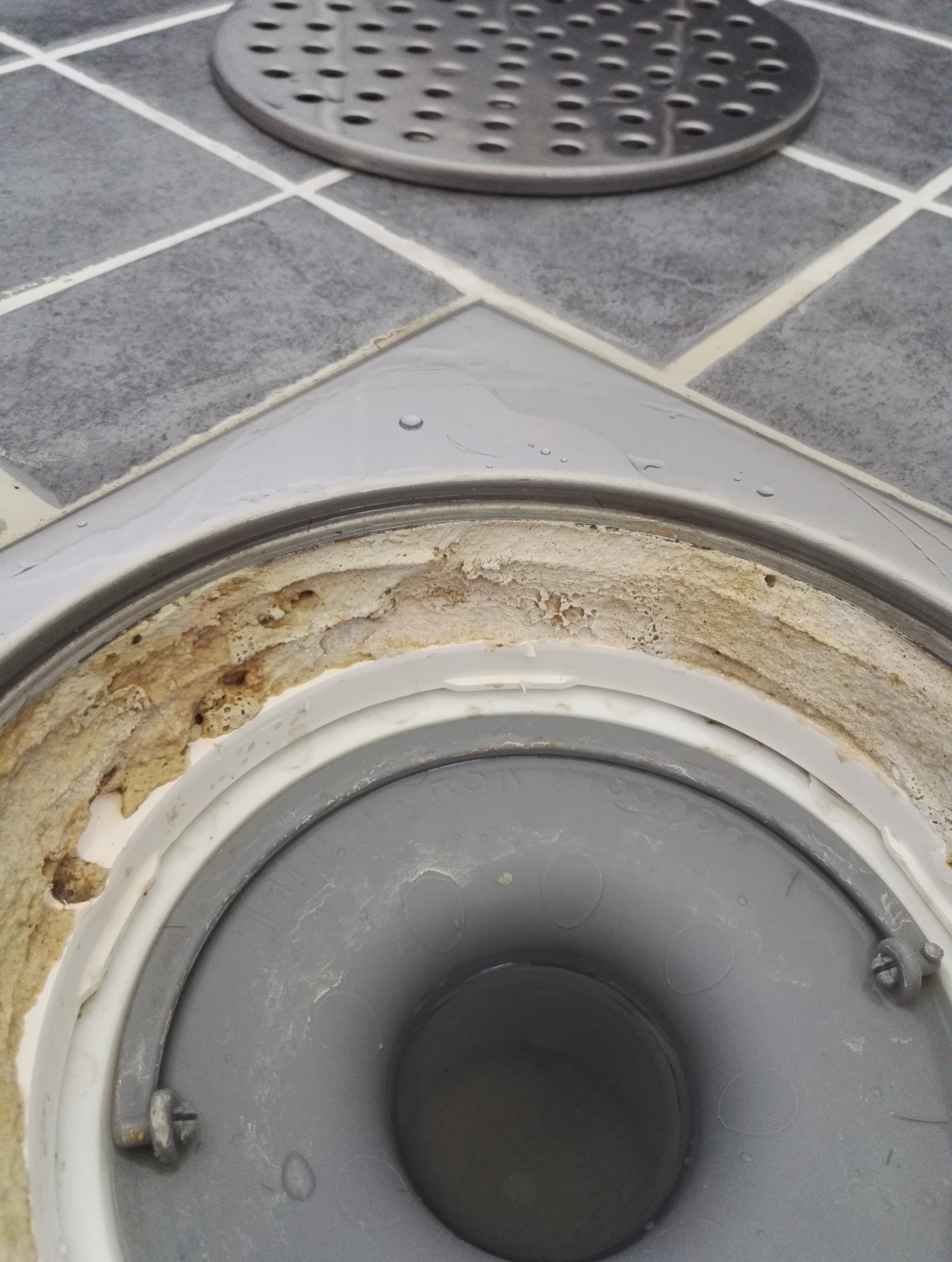

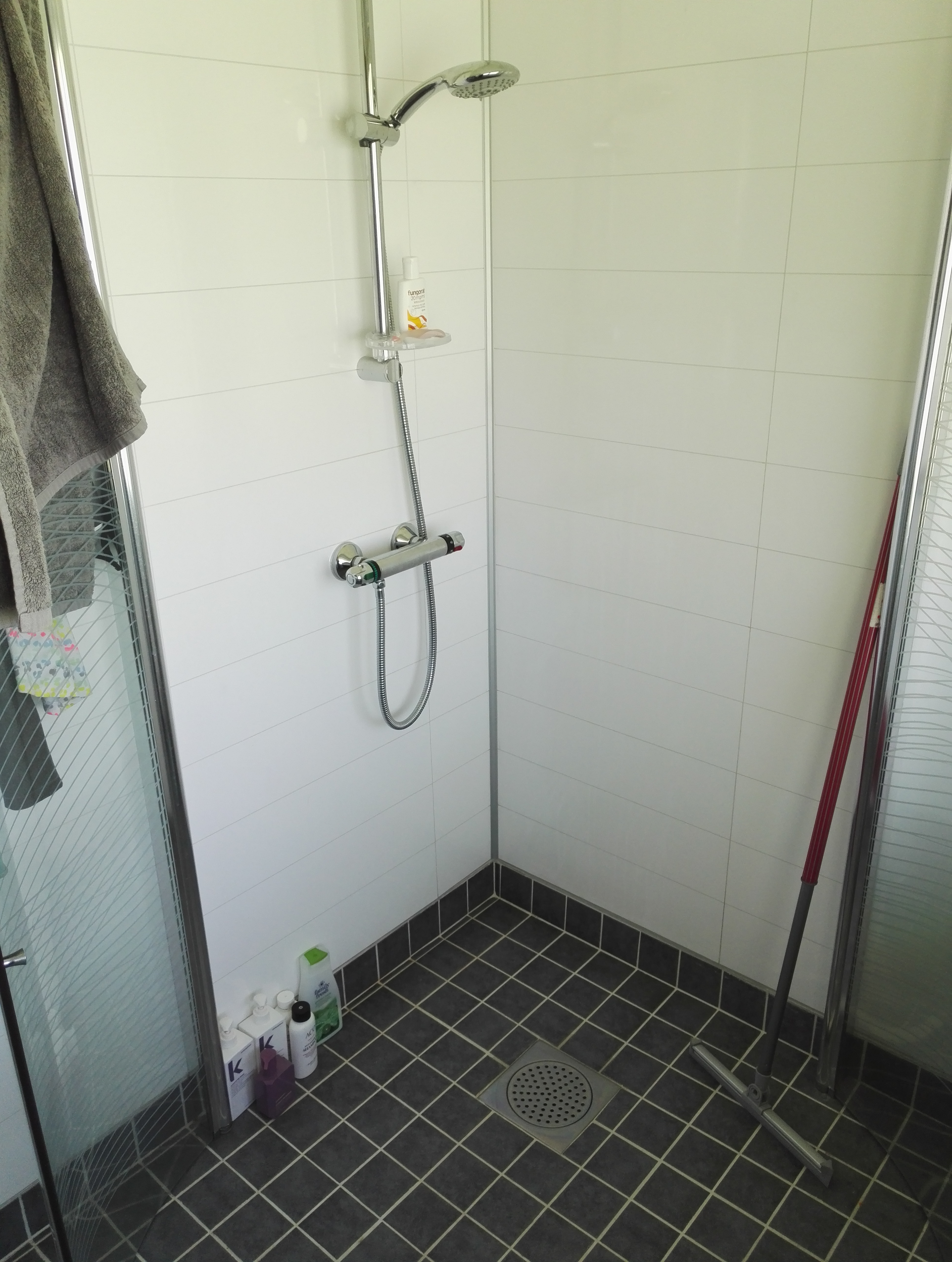

Ser väldigt tveksamt ut att det skulle vara tätt. Kan du ta en bild som är mer översiktlig? Samt en bild som visar tätskiktets anslutning i golvbrunnen? På så sätt går det eventuellt att bedöma om duschen håller modern standard eller ej.

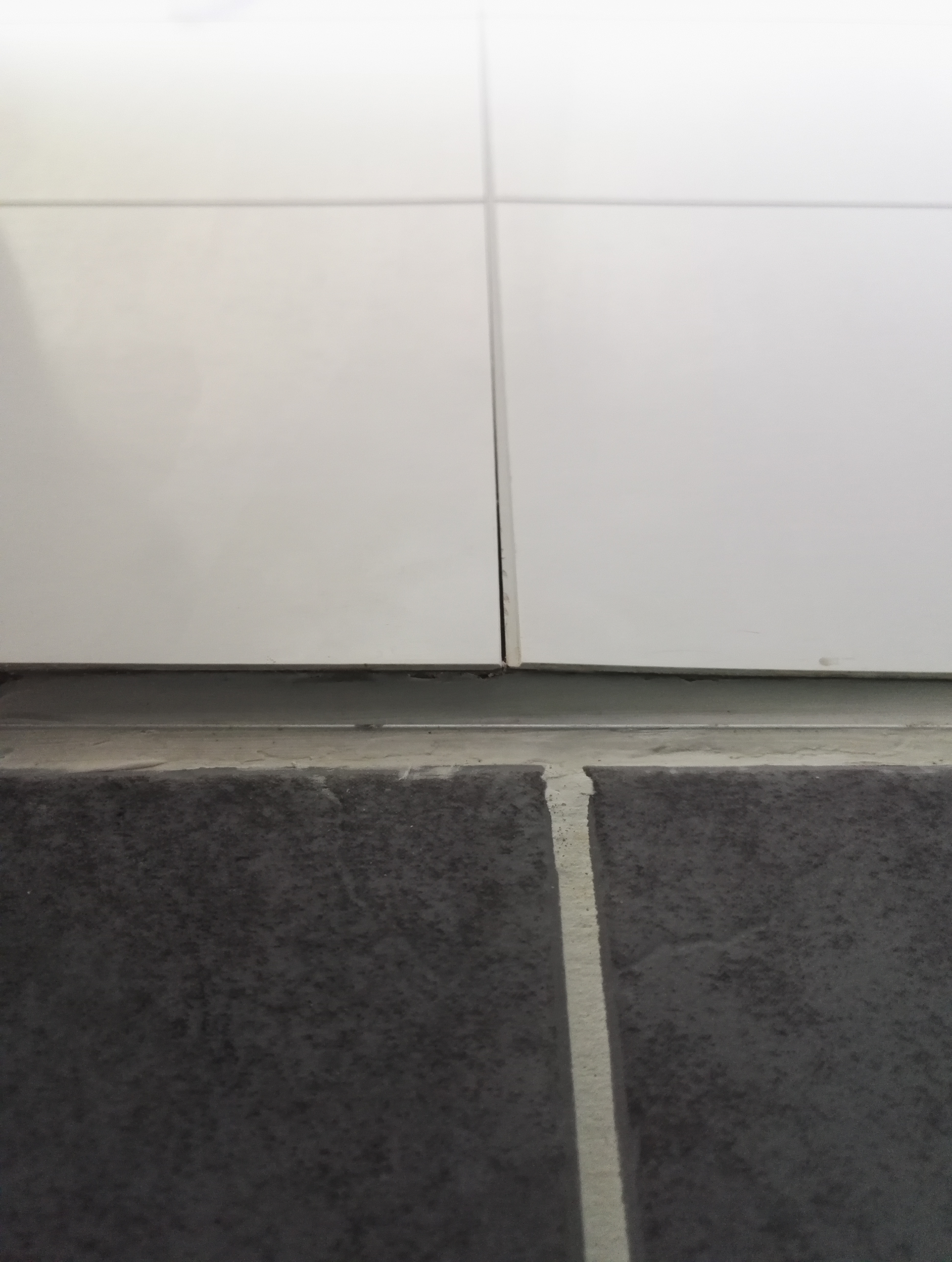

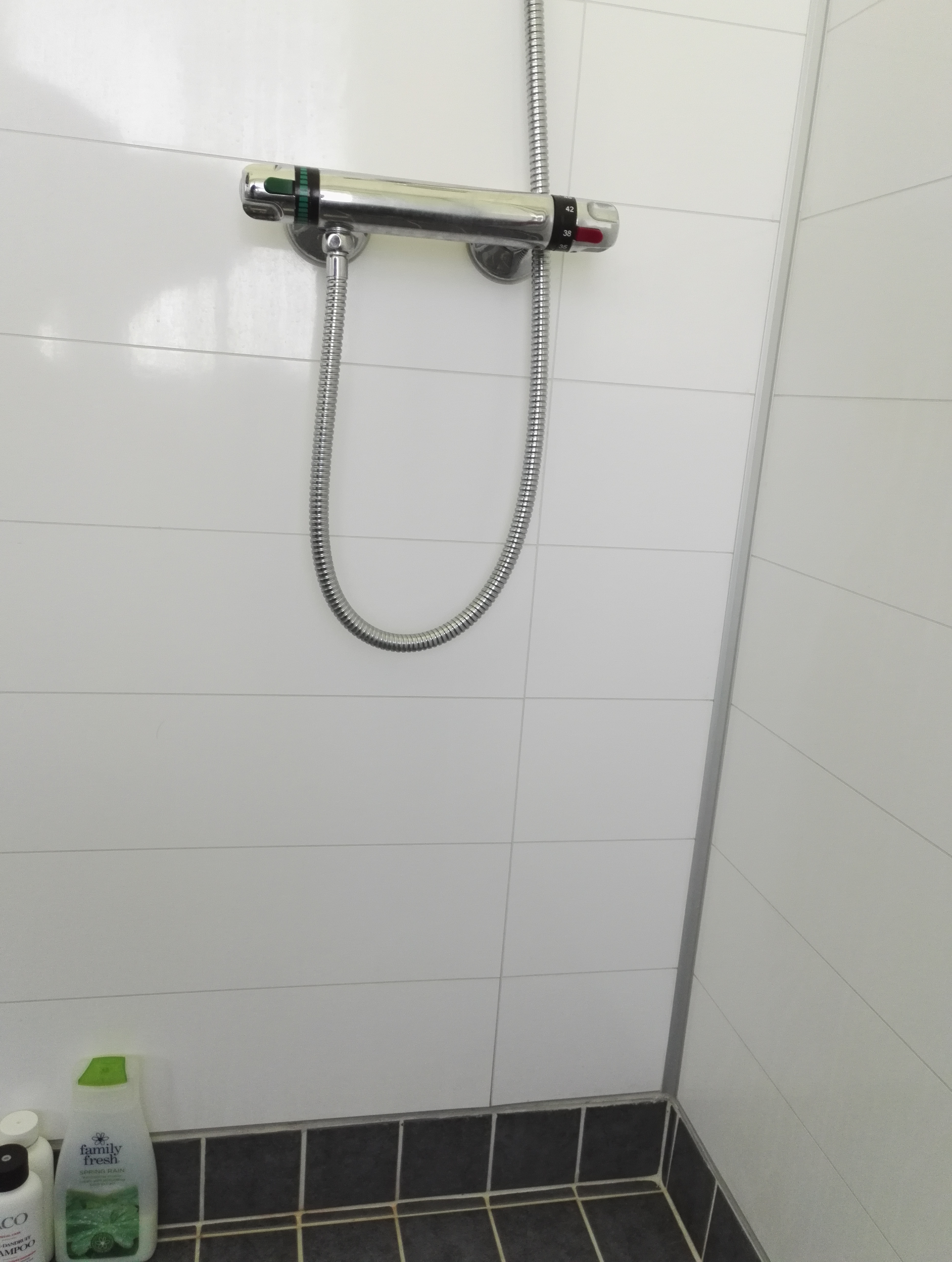

Såhär ser det ut. Glipan är rakt ner från blandaren, in mot hörnet. Rakt under tempväljaren på blandaren.
Besiktningsmannen från Anticimex (varudeklarerat) har inte gjort någon anmärkning på golvbrunnen. Jag kan tyvärr inget om detta själv.

Det ser ju ut som om skivan är skadad då den böjs ut där, kan någon ha kommit åt den och dragit ut ett hörn eller kanske skadad från första början (men då lite märkligt att man lägger den i duchutrymmet).
Kan du se i springan om det finns något bakom eller om det är "hål" in i väggen. Är det "hål" är det ju inget bra men om skivan bara separerat sig lite kan det säkert hålla tätt ändå.
Vet du vad det är för märke på skivorna så kan du ju ringa och fråga tillverkaren.
Skivan ser inte skadad ut, svårt att se varför glipan finns där. Men man kan se att "klickgolvs-konstruktionen" syns bakom så den tätar ju mot material innanför. Jag vet inte vilka skivor det är.
