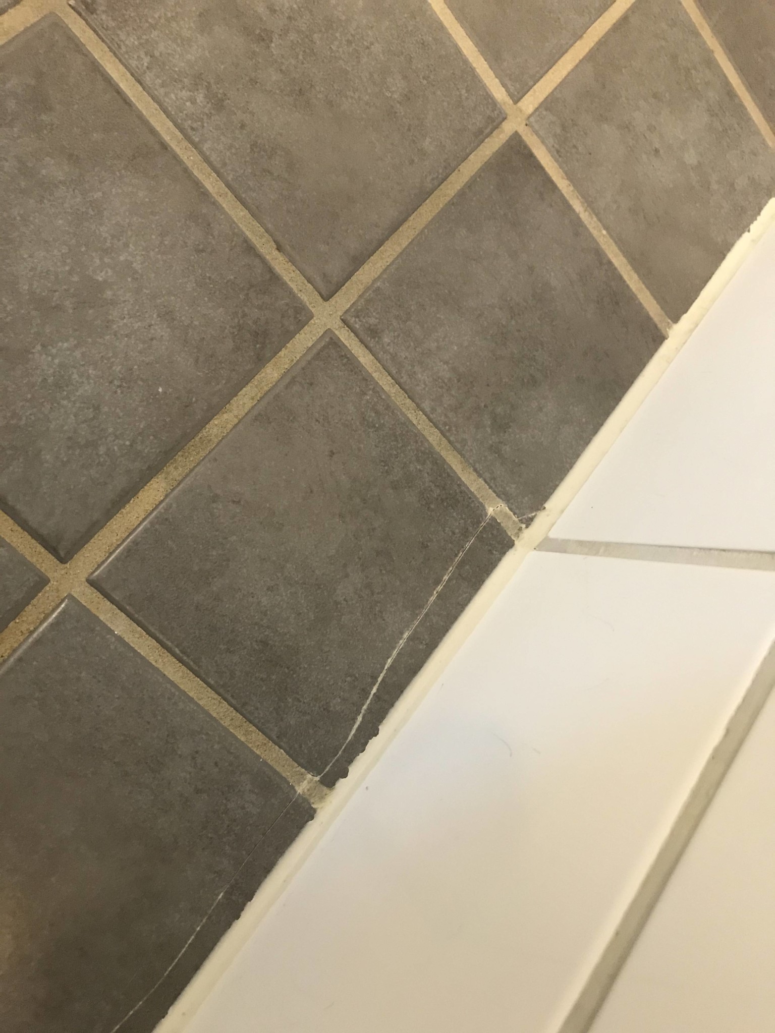

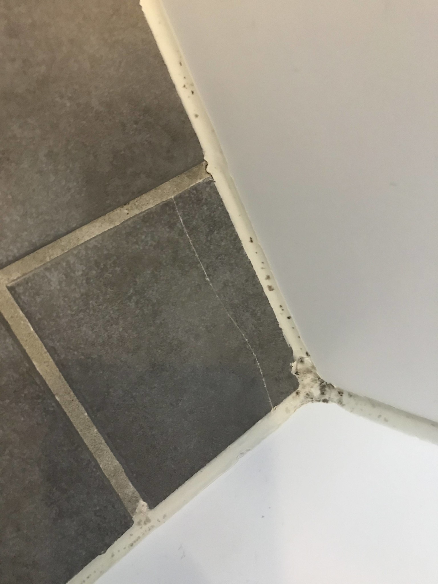

Var och titta på en lght åt min mamma och det är spricker i två plattor i duschen. Är det någon fara? Fogen släpper väl igenom mer fukt än sprickan.

Det där är en repa
Nej, det är ju en tydlig spricka igenom.
Mathias.Z
Sorry såg inte, var tvungen att zooma för att se.
Det borde inte vara någon fara om det är monterat tätskikt. Tätskikten är deformations upptagande. Men man kan aldrig veta.
Sprickan i sig är ju inga problem alls, frågan är hur de uppkommit.

Den blir nog svår att få reda på, uppfattade det som att det var så när nuvarande ägare köpte den. Vilket iof borde visa att det inte läcker till grannarna.
