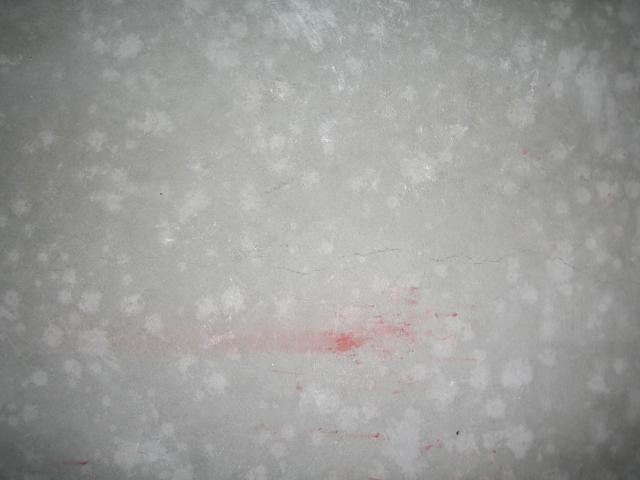

Idag hittade jag en tunn spricka i bottenplattan i garaget. Garaget ligger i husets bottenvåning och byggnaden byggdes under hösten.
Sprickan är mycket tunn och sträcker sig ett par meter mitt i plattan. I den bifogade bilden ser man ungefär 1,5 dm av sprickans längd.
Är det normalt att betongplattan får små sprickor?
mvh
/Hasse
Jag tycker det ser ut som en ytspricka. Det är inte helt ovanligt och mest ett kosmetiskt problem. Man kanske inte har armerat med tillräckligt finmaskigt nät? Användes vibb-fri betong? Den är lite mer sprickbenägen. Så länge sprickan inte blir flera sprickor som sträcker sig ut mot kantbalken tror jag det är lugnt.
