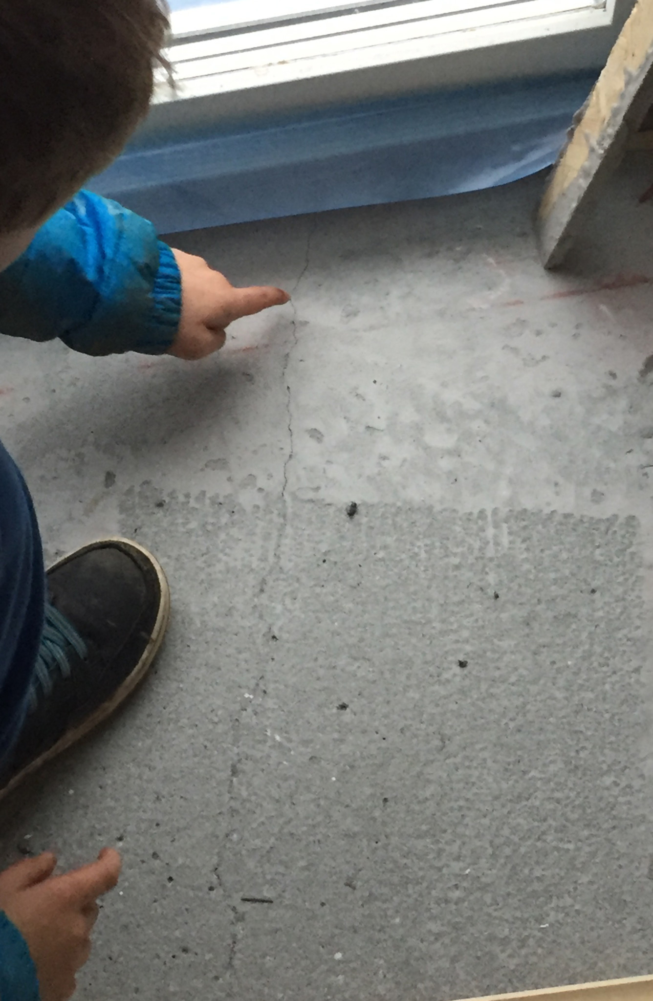

Bygger nyckelfärdigt hus, som börjar närma sig färdigt, igår när jag var på plats upptäckte jag en spricka i plattan, den är ca 5 m lång och jag har ingen aning om hur ytlig den är, men den fanns inte där tidigare och man blir ju ganska orolig. Bifogar en bild (en änden av sprickan) här så kanske någon med erfarenhet kan bidra med råd.
En person pekar på en 5 meter lång spricka i en betongplatta vid fönstret.
Betongen krymper under lång tid efter gjutning. Då blir det sprickor. Ingen fara enligt mig. Fråga byggaren om du är orolig.
Bevis att det inte täckts och vattnas tillräckligt länge. Jag hade tät plast i 3 veckor innan jag ens började bygga på min platta. Inte en enda spricka då.
Men det har nog liten praktisk betydelse, om man nu inte har tänkt vara utan golv...
