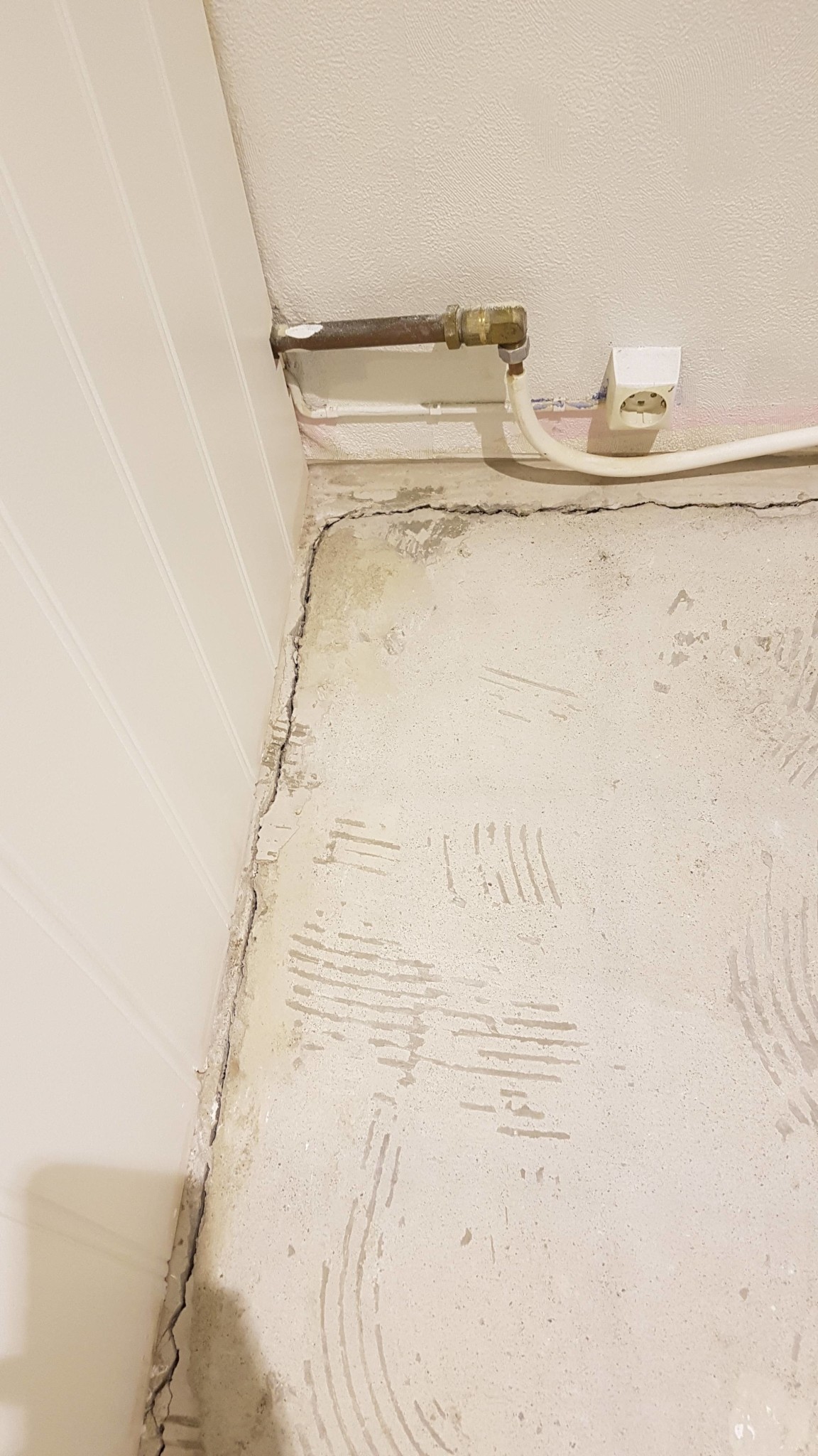

Vi har ett enplans parhus byggt -91 (i Tromsø, Norge) som vi nyss köpte. När vi skulle byta golv i kök och vardagsrum upptäckte vi en spricka 2-5 mm som gick utmed hela ytterväggen och väggen inn mot grannen. Vi har inte tagit upp golven i sovrummen så vet inte om det går runt hela huset (men det kan man kanske anta).
Huset är byggt på platta på mark med cellplast som isoering och elektrisk golvvärme.
Vi har inte upptäckt några skevheter på golv förutom en skillnad (3 mm) vid altandörren mellan betongen som väggen står på och "topplaget" av betong.
Några tankar tring det här?
Vh
David
  • Spricka i betonggolv intill kant med vägg, golvvärmerör och strömuttag syns.
Vad är väggarna gjorda av?
Grundbalken och plattan är nog gjutna som två separata konstruktioner. Lite halvtaskigt men ingen fara troligtvis.
Det är träkonstruktion i hela huset (bärande väggar, mellanväggar + stående ytterpanel och spånskiva).

Ja det är det jag tänker. Svårt att se om det är skador i grunden på yttersidan då det fortfarande är 1-1.5 meter snö runt huset. Tänker att betongen torkade lite väl snabbt när huset byggdes och att det således varit där en stund...
