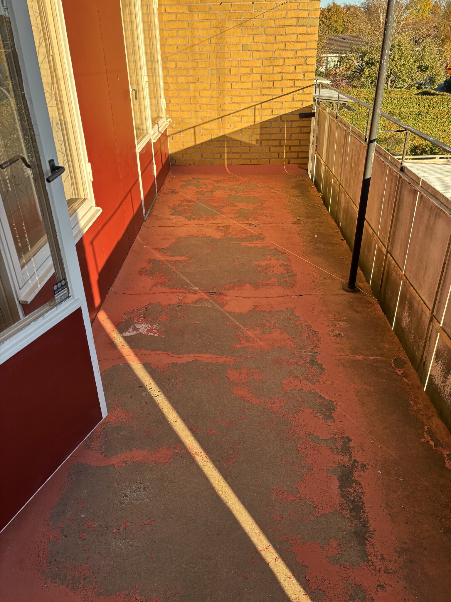

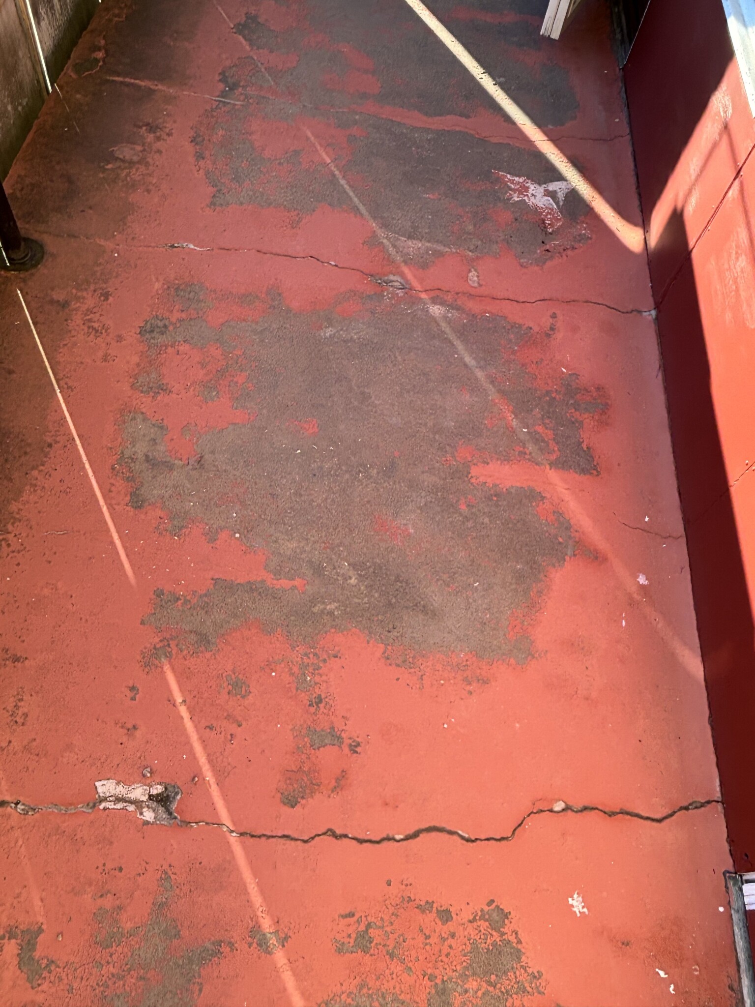

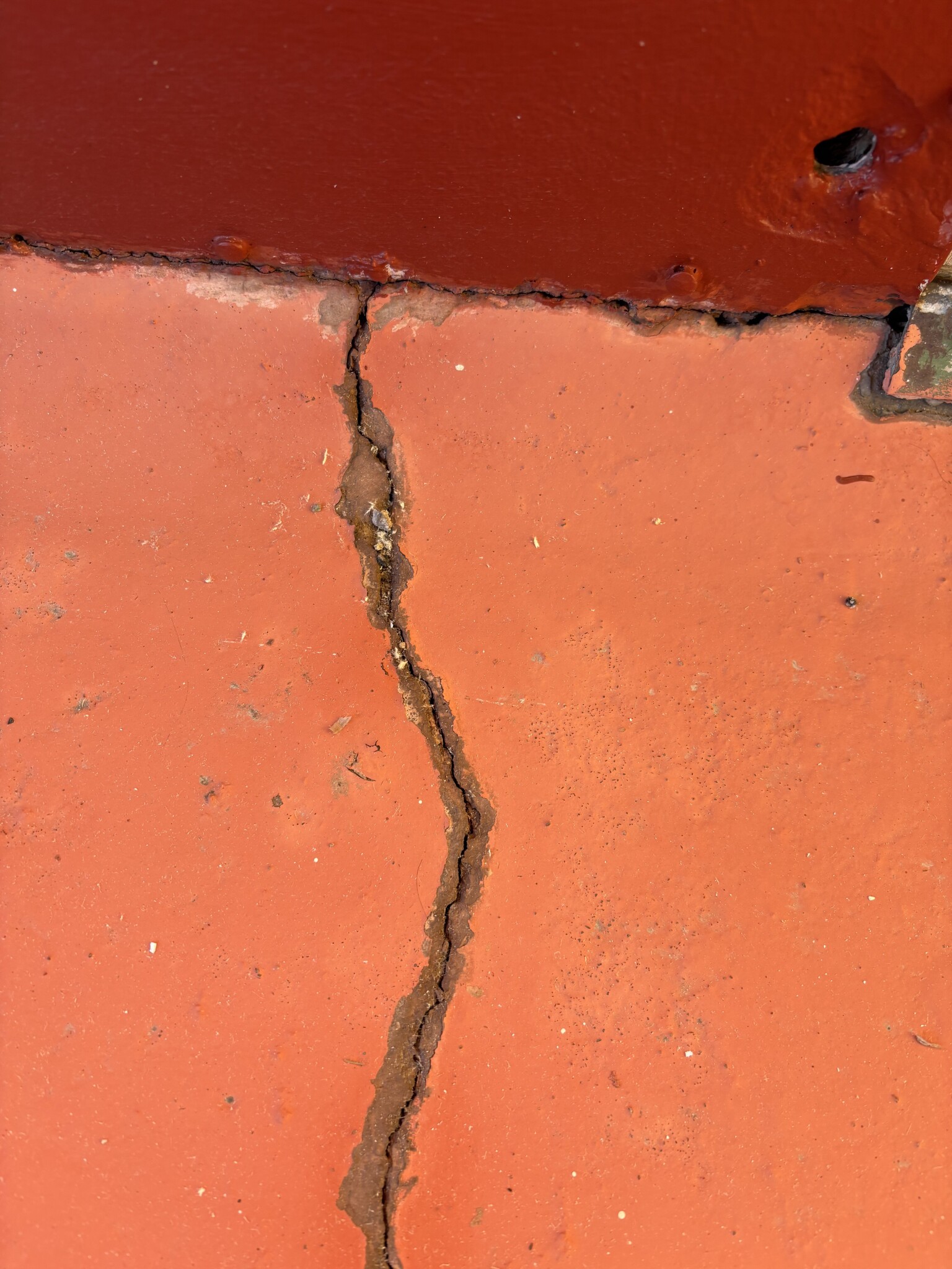

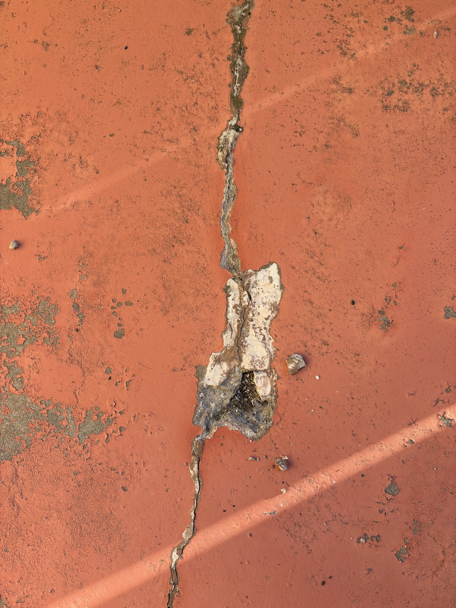

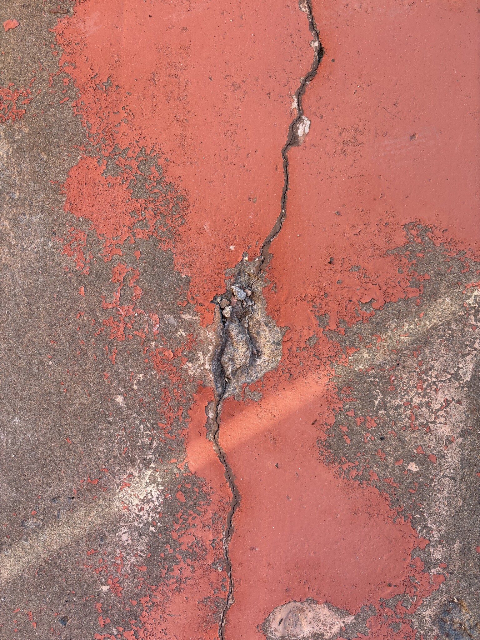

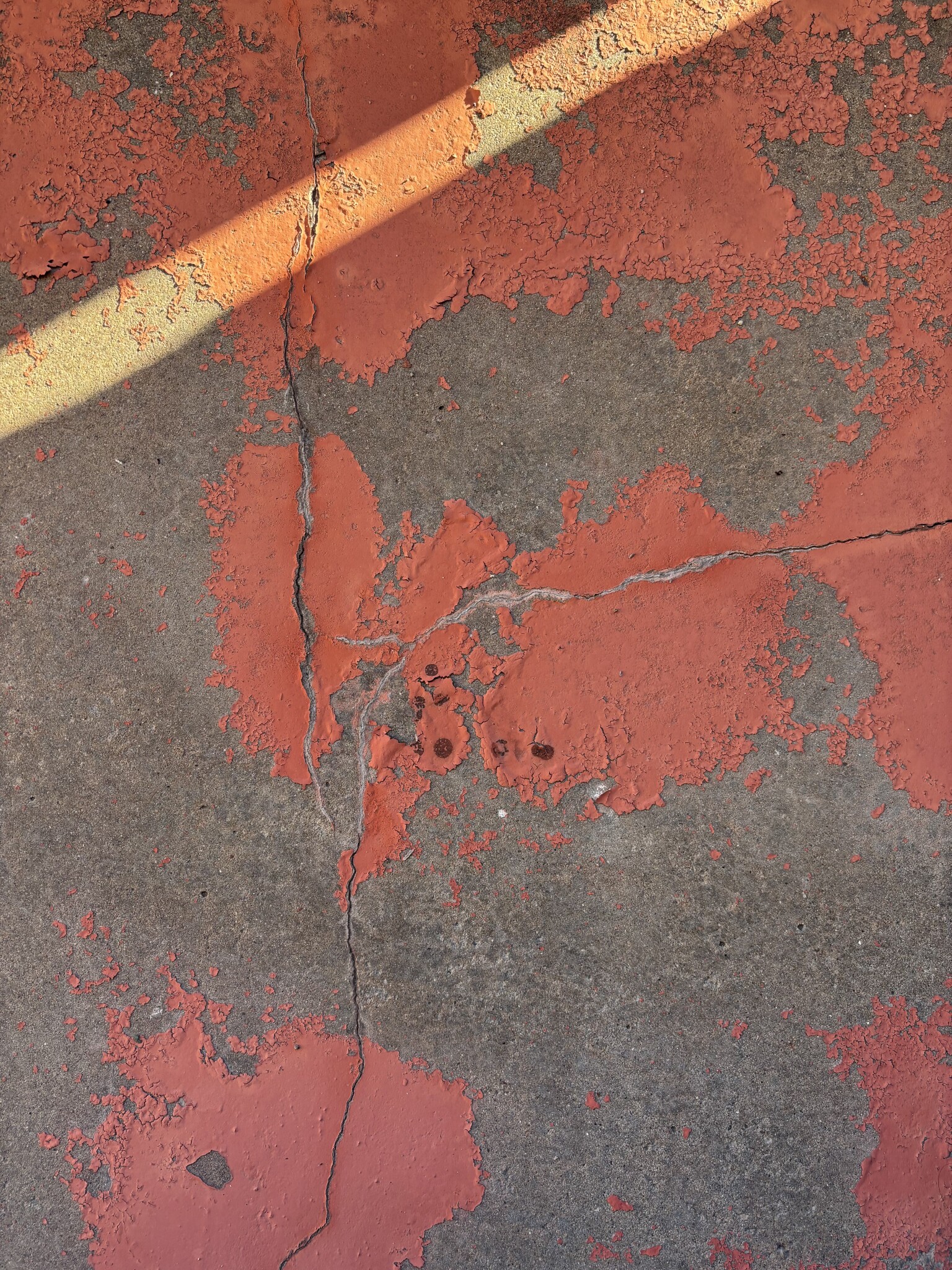

Jag har nyligen köpt ett radhus från 1967. Balkongen här ett par sprickor (se bilder) som behöver åtgärdas. Detta är en överbyggnad av huset så balkongen ”ligger ovanpå” kök och vardagsrum. Det är många parallella projekt som pågår i huset och tanken är att ta tag i balkongen till våren.
Jag undrar om det är något man bör göra inför vintern för att motverka att fukt tränger ner. Är det någon som har några tips eller tankar så tas de varmt emot.

1. Rengör ytan
• Borsta bort löst material, smuts och färgflagor.
• Använd en stålborste eller högtryckstvätt (om det är plusgrader) – men låt ytan torka ordentligt efteråt.
2. Tät sprickorna provisoriskt
• Använd elastisk fogmassa för utomhusbruk, t.ex. Sikaflex 11FC, Casco Outdoor Sealant, eller liknande.
• Tryck ner fogen ordentligt i sprickorna. Den behöver inte se snygg ut, bara hindra vatteninträngning.
• Undvik cementbaserat spackel nu – det spricker när det fryser.
3. Skydda hela ytan
• Om du vill ta det ett steg längre, rolla ett tunt lager tillfällig betongimpregnering eller silan/siloxanbaserad vattentätning (t.ex. från Mapei, Weber eller Hey’di). Dessa gör betongen vattenavvisande utan att täcka den med en tät film.
• Alternativt: täck hela balkongen med en kraftig presenning eller byggplast, men lämna luftspalt i kanterna så att fukt kan ventileras bort.

Düsseldorff
Om det bara är över vintern kan du ju lägga en pressening eller nån byggplast ovanpå. Håll fast med några stenar eller något annat tungt.
Glenn Karlsson och 1 till
Tack för svaret. Ja det kanske inte behöver vara med komplicerat än så. Får skapa någon form av luftspalt också så man inte stänger inne fukten. Tack för att du tog dig tid att svara 🙂🙏
