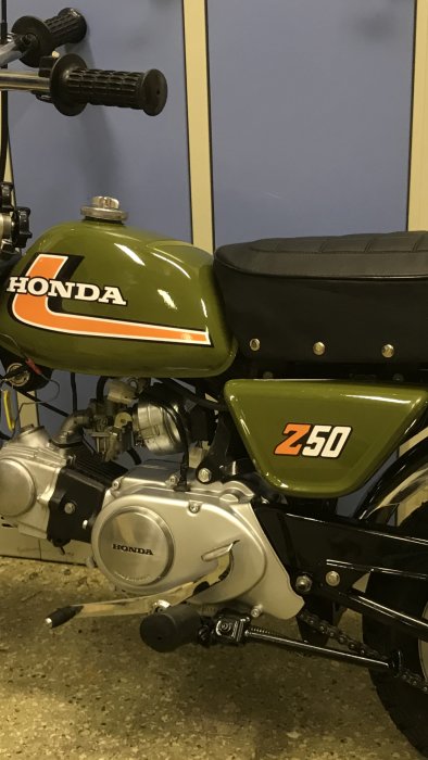

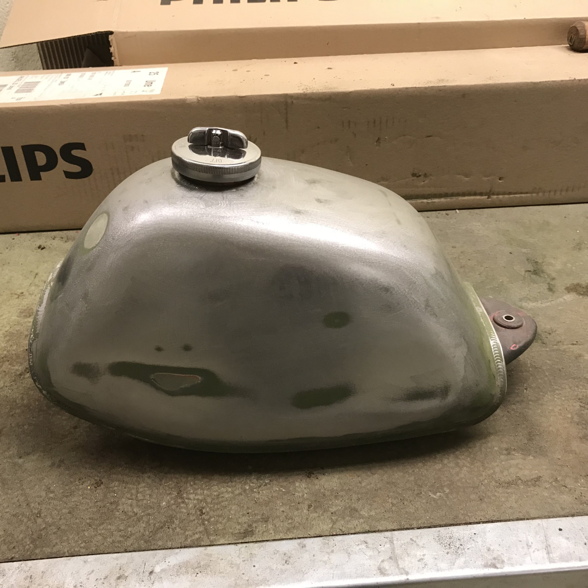

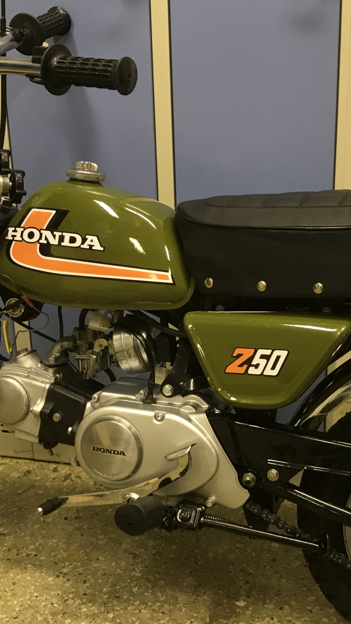

Lackade tanken, men denna är plåt, slipade ned, sen primer, målade även en plastkåpa, skippade plastprimer, lackade 2-3varv, 2k sprayburk finns på de flesta färghandlare som blandar sprayburk, riktigt kul är det! Kommer aldrig nånsin att handla vanlig sprayburk igen, 2k är dyrare, men blir sån otrolig skillnad, hittade dekaler på EBay..
