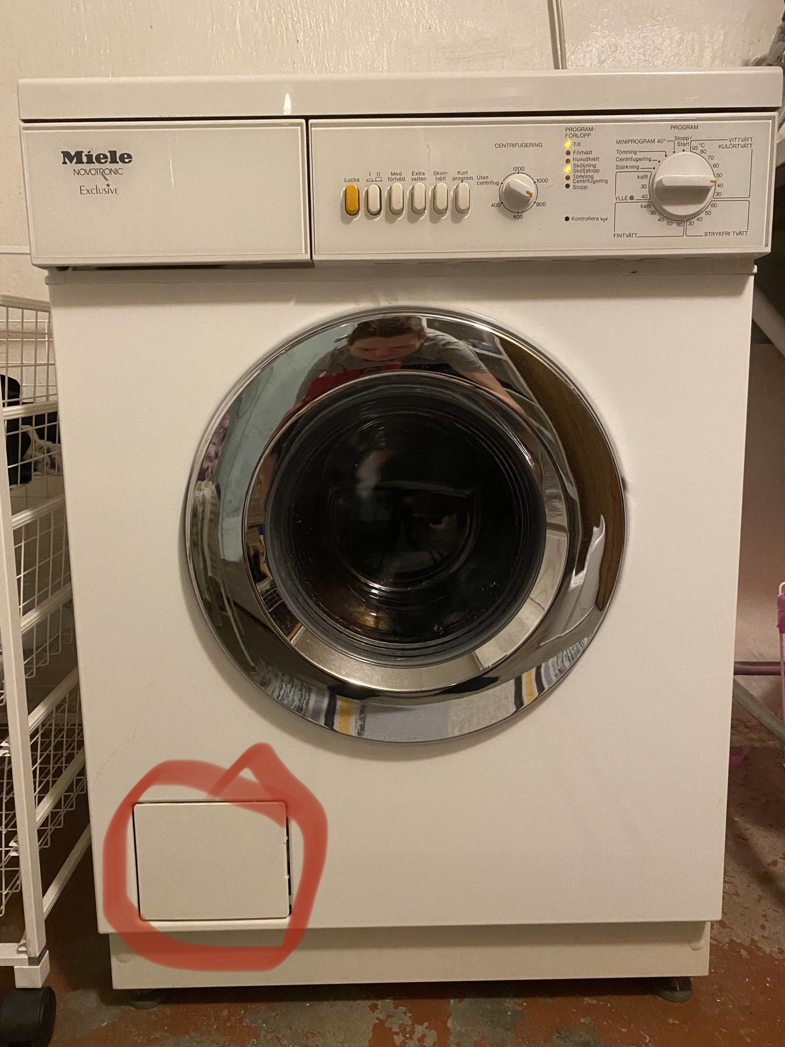

W830 Novotronic Exclusive läcker efter att jag öppnade rensluckan där man tar ut ludd.
Det läcker ut ur slangen där när man kör maskinen, förstår inte varför?
Det kommer inte från själva rensvredet där är det tätt utan från en slang fäst i själva luckan.
Kan de vara någon mekanism som möjliggör att man kan tömma vattenlås eller liknande som inte längre fungerar?
Någon slang som hoppat fel?
tänkte ni som skruvat ner de här ett par gånger
vet?

Det är den inre tärningen på silen som det hänt något med,sltetnsyivt ATG du inte skruvar in silen helt

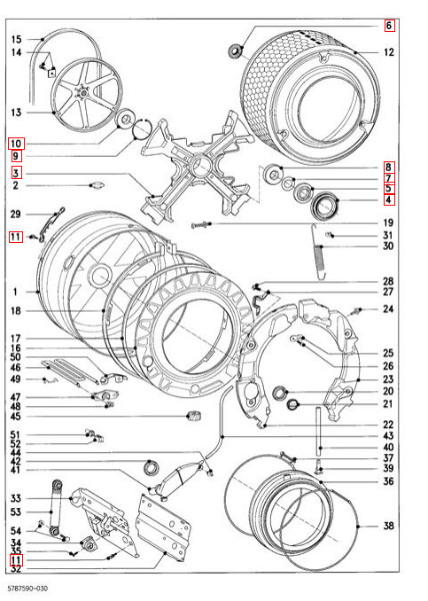

L larsigve skrev:
Hejsan
Nu har gamla trotjänaren börjat klonka och smälla då trumman ska till och centrifugera.
Antar att det är stötdämpare/fjädrar eller fästen som strular. Vill gärna reparera den.
Någon som har en sprängskiss?
Så man vet vad som ska beställas.

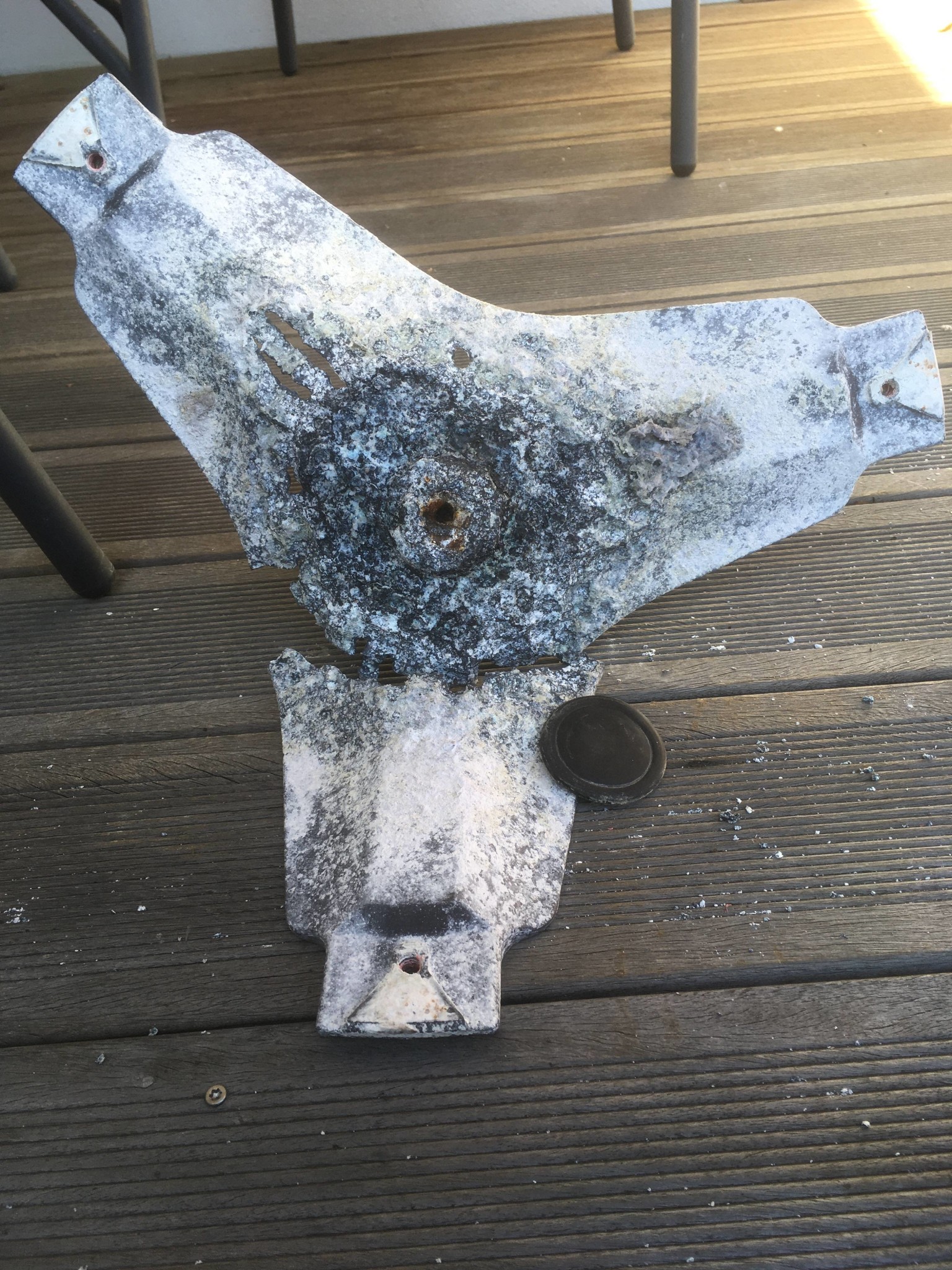

Vi hade en Miele Softtronic W407 Exclusive. Den började också "smälla" vid centrifugering. Dessutom började trumman bli ocentrerad. Det visade sig vara center "trearmen" som håller trumman och roterar den, som var helt sönder frätt. Se bild. Mycket dålig kvalitet på en Miele tvättmaskin. Dessutom fanns inte delen i tillverkningen längre så det slutade med att vi fick köra den till soptippen. Precis innan hade vi bytt Gammal metallbit, möjligtvis del av fordon, rostig, smutsig, ligger på trätrall, närbild.

C Canutos skrev:
Vi hade en Miele Softtronic W407 Exclusive. Den började också "smälla" vid centrifugering. Dessutom började trumman bli ocentrerad. Det visade sig vara center "trearmen" som håller trumman och roterar den, som var helt sönder frätt. Se bild. Mycket dålig kvalitet på en Miele tvättmaskin. Dessutom fanns inte delen i tillverkningen längre så det slutade med att vi fick köra den till soptippen. Precis innan hade vi bytt[bild] [bild] stötdämparna.
Ja det är skitkvalitet den höll inte mer än 30år...

den delen var nog aldrig som reservdel utan den satt monterad på trumman (bild12) från fabrik
Hela maskinen var monterad från fabrik! Den del jag visar på bild, fanns som reservdel och kan i dag att köpas som "piratdel", tillverkad i rostfritt (Komposit?), Dåligt av Miele att inte tillhandahålla denna, lätt utbytbara del.

No shit scherlock var maskinen monterad från fabrik?
den delen du visar bild på finns i alla fall inte med på den sprängskissen du visar!
Har du någon länk till piratdelen?
Du har rätt. Spängskissen representerar inte korrekt modell. Den är emellertid vad dom skickade till mig, trots att dom hade fått bilden på den sönderfrätta delen. Mycket dåligt av Miele, men dom verkar till att ha blivit ett "dussinföretag".

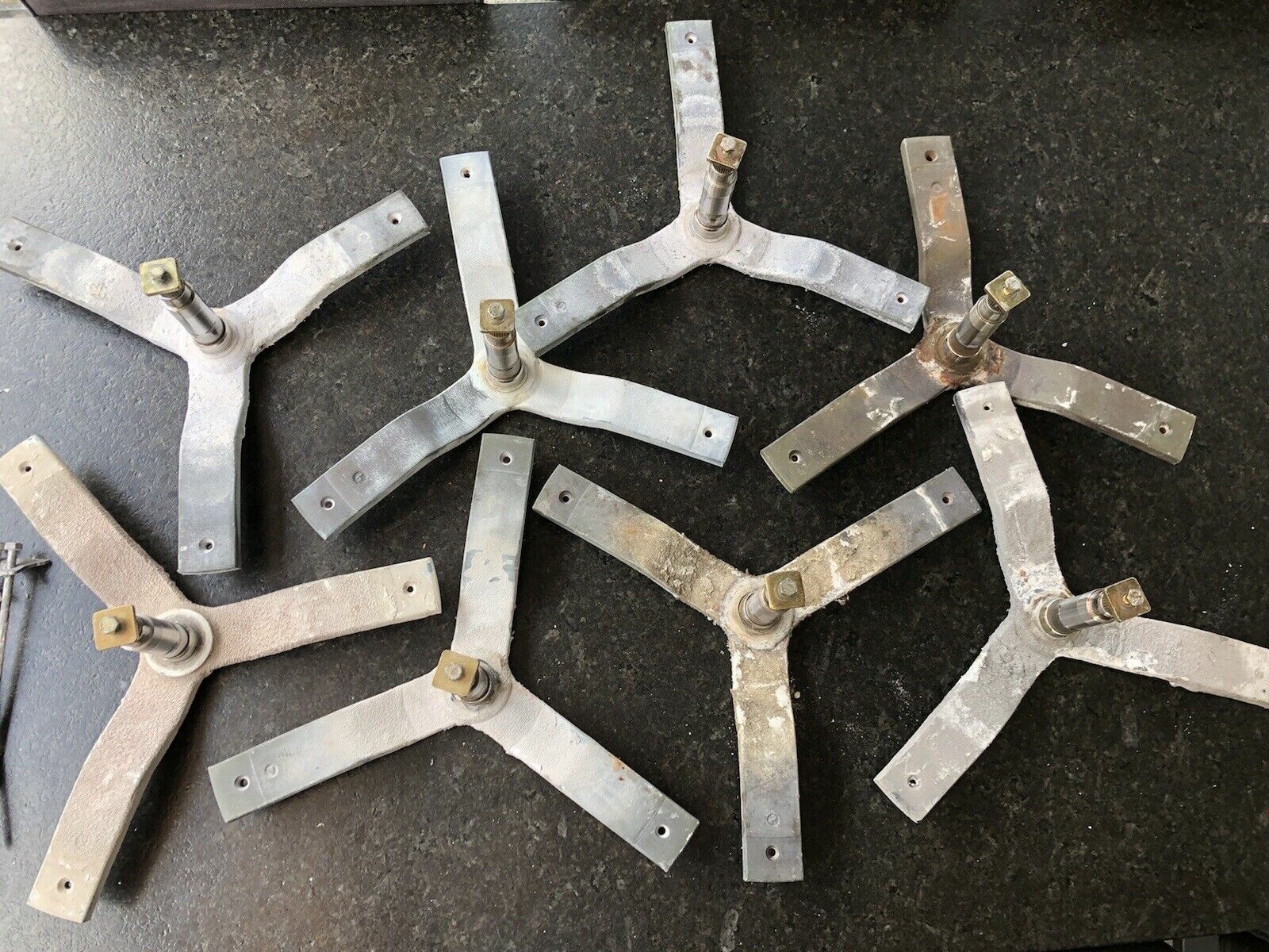

Hade jag sett, bl.a. detta innan jag kastade vår maskin, vilken f.ö. var i absolut perfekt skick, på soptippen, hade jag sparat 10 000 kronor. Detta knystade Miele ingenting om. Dom förtjänar en stor skämskudde! Fläktbladsarmar av metall, använda och smutsiga, ligger utspridda på mörk yta.
Stahl Kreuz Trommelkreuz Trommelachse Lagerkreuz passt zu ALLEN Miele-Maschinen | eBay

C Canutos skrev:
Hade jag sett, bl.a. detta innan jag kastade vår maskin, vilken f.ö. var i absolut perfekt skick, på soptippen, hade jag sparat 10 000 kronor. Detta knystade Miele ingenting om. Dom förtjänar en stor skämskudde![bild]
En massa kors i olika grad av förfall, men nått går nog att använda, dock inte det med rödalger.
Tveksamt dock om något passar din maskin
