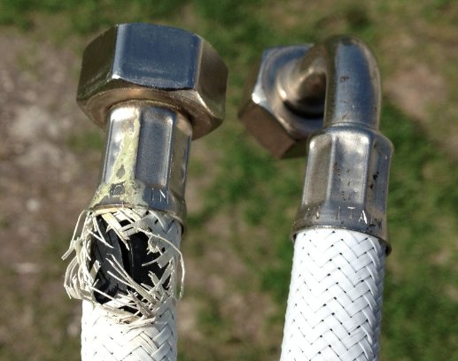

Helt plötsligt nu på eftermiddagen började det forsa vatten bakom duschkabinen :eek: och när jag väl fått stopp på flödet visade det sig att en armerad slang hade spruckit.
Tur att vi var inne, annars hade det sprutat tills brunnarna tömts och pumparna gått torra..
Det var varmvattenslangen som havererade, och värmepumpen höll på att ladda VVB. Verkar som om slangen inte pallade för övertycket när varmvattnet expanderade.
Någon som har varit med om något liknande med nylon(?)armerade slangar?
Har nu monterat en stålarmerad slang, i förhoppning att den håller bättre.

Bytt en del slang som sprängts inne i badrum, även bytt i förebyggande syfte när jag sett bulor på slangar hos kunder, allt slits ju med tiden. Har alltid gott om stålomspunnen slang i bilen i olika längder
Väldigt bra om man har avstängningsventil innan slang så man kan stänga bort läckaget, varför det händer är ju för att normal personen inte städar bakom eller under duschkabinen allt för ofta, man kan besikta slangen med ögonen likaså känna med fingrarna längs slangen hur den känns när man har dragit ut kabinen från väggen.

Typgodkänd slang i PEX är ett bättre alternativ! Det säkraste för sin egen skull. Finns självklart i en mängd olika längder.
Finns även pex-variant som är stålomspunnen...

Jag har läst om ett par brustna pex-slangar typ toalettanslutning för några år sedan. Kvaliteten kanske blivit bättre men jag litar inte helt på dem.
En avstängning innan slangen är bra om det händer, förutsatt att man är hemma.
De där avlagringarna på den vänstra kopplingen ser ut som något som läckt en längre tid, eller ser jag fel?

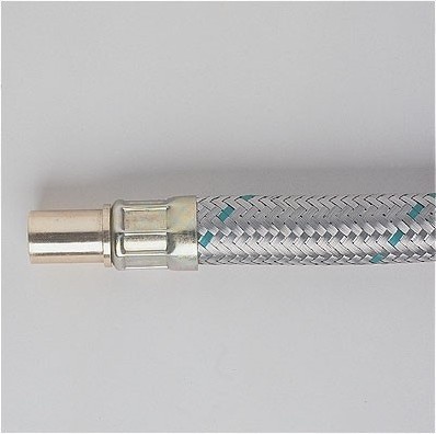

Hmm... gäller detta även lite tjockare flexibla slangar med släta ändar, typ denna: http://www.rinkabyror.se/artikel/rostfri-slang-22x800-mm/?
Jag trodde i min enfald att om en sådan slang är specad till max 10 bar och max 90 grader så kunde den sitta permanent i en installation med kommunalt vattentryck (i mitt fall har jag kopplat en vattenutkastare med sådana slangar) utan att sprängas.
Avlagringarna kommer nog från en läcka vid packningen, slangen var monterad med muttern uppåt.imported_Benno skrev:
Ja, det blev en sprint till pumphuset utanför för att stänga av. Vattenfelsbrytare kanske kan vara en lösning när man inte är hemma.imported_Benno skrev:
