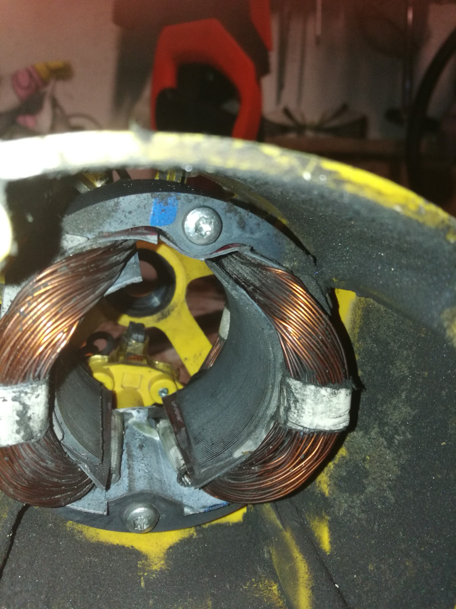

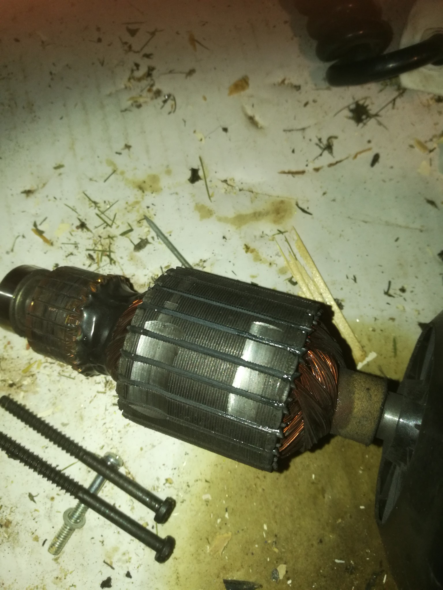

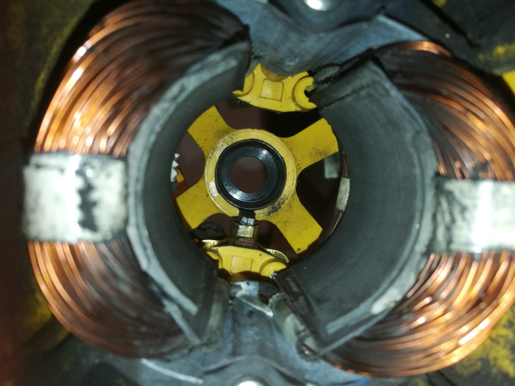

Har plockat isär skiten och det ser ut såhär.. antar att inte märkena ska vara där, men hur kan de ha framstått?! Kan det vara detta som gör så det sprakar?! Demontage av en elektrisk motor med synliga skador och märken på rotorn, med lösa skruvar på ett smutsigt underlag.

Statorlindningen syns inget fel på . däremot så ser kollektorn risig ut , mycket stryk där blir med automatik med korta/utslitna kol Hur var det med kolen var dom jättekorta , en chansning , har du möjlighet till att svarva av lite på kollektorn , och sedan skrapa ur glimmerspåren med ett slipat bågfilsblad ,
Ska vara tunt ( skränkning borta ) , detta för att det inte ska finnas någon flisa som kortsluter lamellerna + nya kol

Nej det är det inte , balansering blir det med svarvning , spåren ska vara rensade lite så det inte finns grader som ligger i kontakt mellan lammerna , då blir det kortis i rotorn och den brinner upp
