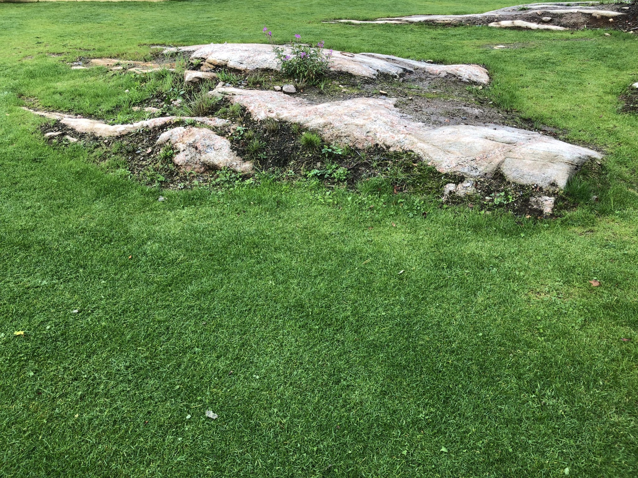

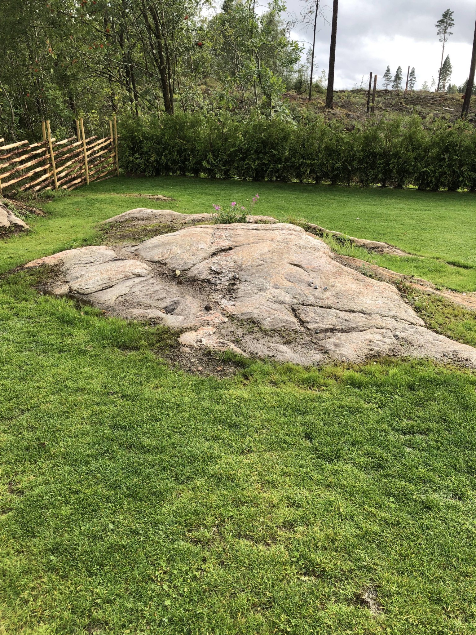

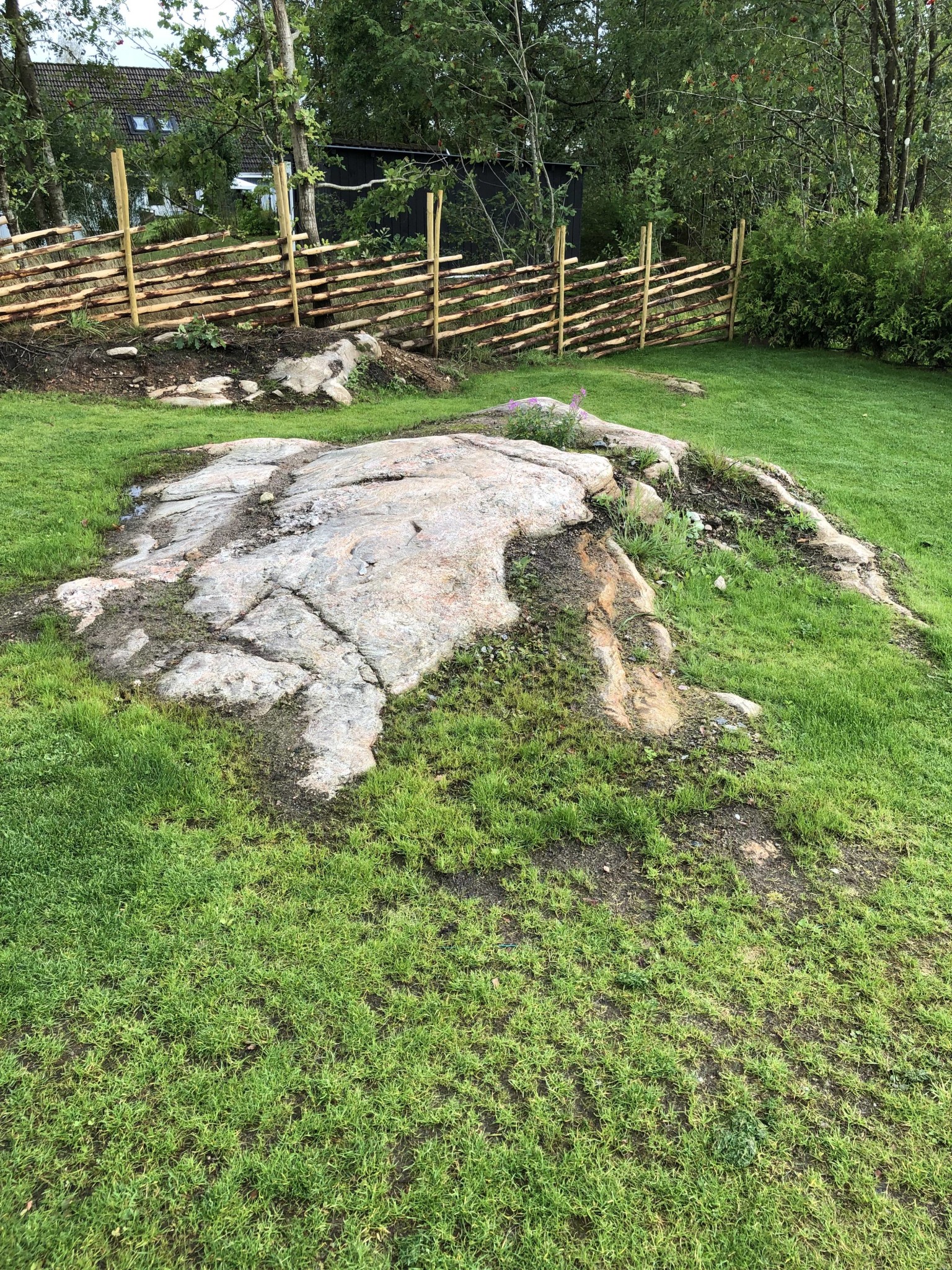

Hej, som ni ser på mina bifogade bilder har jag en bergsknall på min trädgård som jag vill sänka 30-50 cm. Jag vill bli av med detta för att jag skall bygga förråd/bastu på denna platsen. Vet att det är en grisjobb men den enda platsen jag kan/vill ha den på. Uppskattar berget till ca 2-3 i diameter. Högsta punkt är ca 50 cm ovan gräset.
Nu till min fråga:
1: är det någon som har gjort något liknande förut? Har inte spräckt berg förut så alla tips är guld värt. Har läst lite andra trådar men vill gärna ha tips specifikt för denna bergsknall. Min tanke är att hyra bergsborr och använda mig av snigeldynamit. Input?
2: när berget har sänkts skall jag påbörja byggnation av bjälklaget för min friggebod. Hade ni gjutit plintar och dubbat ner i berget eller hur hade ni gått tillväga? Som jag nämnt blir det ett vanligt isolerat träbjälklag.
Tack på förhand!

Det är ju bara en liten bergknalle.
Bara hyra en kompressor och bergborr och borra.
Jag tog ut ca 40 m långt 1,2 m djupt och 4 m brett, med snigeldynamit.
Gick plättlätt.
Beställ dynamiten från polen de har haft bra pris, och snabba att leverera.
Borra med 28 mm hål eller större.
Jag jade 28 mm
Håller på med ungefär samma just nu. Borra tätt och djupt så funkar det. Jag har hittills hällt i 47kg och de funkar bra.
Eller så låter du boden bara bli lite högre och dubbar fast i befintligt berg.

Det enklaste är att höja marknivåerna runt om. Gjut låga plintar på berget, höj marken några decimeter = klart. Mindre ändringar av marknivå är inte bygglovspliktig

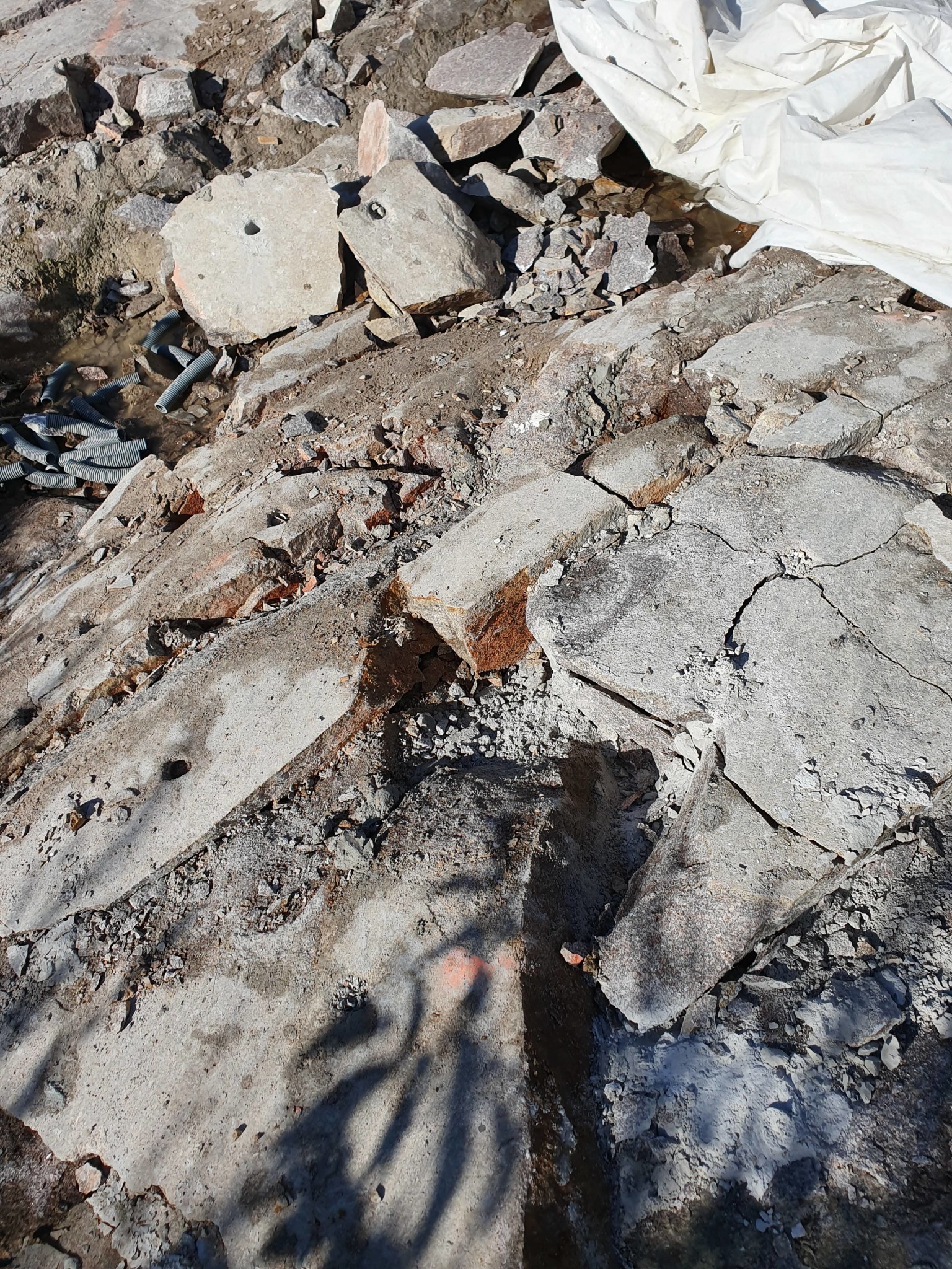

Jag hyrde en bra borrhammare och körde med 38mm borr. Spräckte bort ngn kubik. Men beror ju på hur bråkigt berget är. Många hål blir det, men inte hysteriskt mycket jobb för mig.
Vissa partier spricker fort och bra! Detta tog bara 2d.

Hur har det gått för dig? Har det funkat bra? Jag Borrade en jädrans massa hål igår. Och väntar ny på leverans från dynacem. Skall man hälla i massan i omgångar? En rad i taget tex?
Det har gått rätt bra. Inte så mycket kvar som skall spricka nu.
Instruktionerna är 2 rader var 8-15h. Jag fyllde 2 rader var dag, typ.
