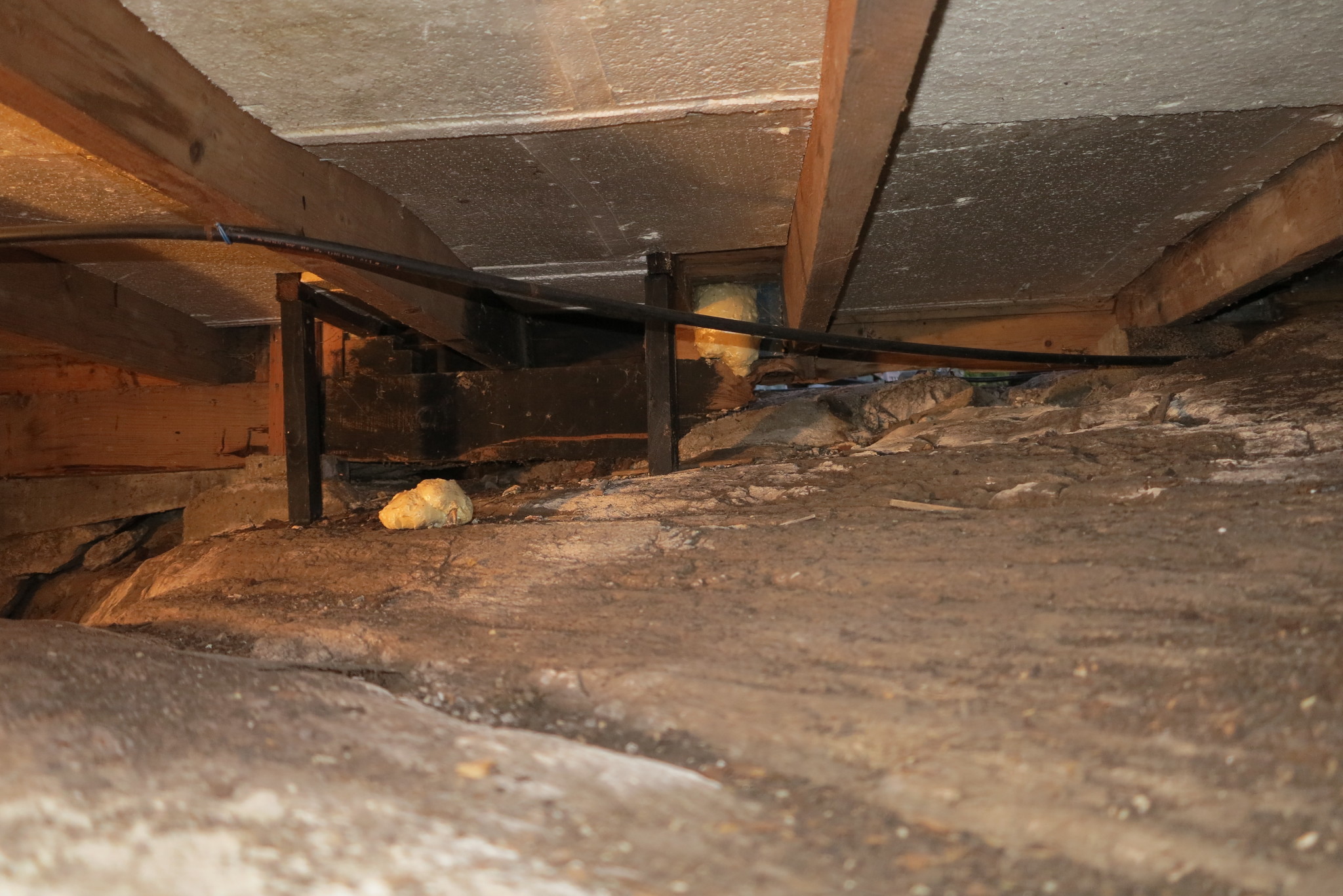

Mitt hus är byggt "för lågt". I ett hörn slutar bärlinan före husknuten. Bärlinans ände vilar direkt på berget där det kan rinna vatten. De tre yttersta golvreglarna vilar på varsin gjuten plint i stället för bärlinan. Det finns ganska mycket ruttet trä där och jag vill göra det bättre. Verkar det rimligt att spräcka av toppen på berget för att få lite mer utrymme? Man lär ju i så fall få riva golvet och delvis jobba inifrån. Andra idéer hur det kan lösas?
Husgrund med bärlina som slutar före husknuten och vilar på berg, med ruttet trä och gjutna plintar synliga.
Spräcka berget låter som ett rejält projekt.
Gjuta en slät ”platta” och lägga en rostskyddsmålad stålbalk.
Nya träreglar (tryckimpregnerade) och lägga plastkilar mellan berget och regeln.
Några idéer.
Man kan såga i berg också om det är en liten bit man vill åt
