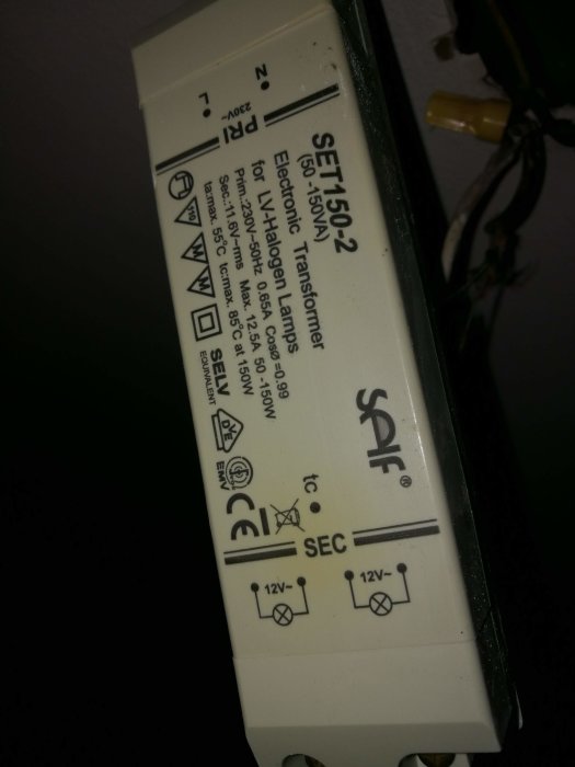

I badrummet har vi idag 3 halogen spotlampa i taket, öppnade första spotlampa såg att finns en transformer enligt bilden nedan, jag tror att andra två spotlampa kopplas seriell till denna transformer, om jag köper en ny transformer som passar för led spotlampa och koppla istället befintlig transformer, skulle räcka en transformer för alla 3 led spotlampor eller ? i så fall hur kopplar man transformer och 3 led spotlampor ?
En transformator för halogenlampor med teknisk specifikationsetikett.
Halogenlampor kopplas parallellt, ej i serie.
Om du köper en transformator avsedd för 12 V led-ljuskällor så är det bara att ta bort den gamla transformatorn och koppla in den nya samt byta halogen mot led.
Det är vad jag kan säga utifrån given information.

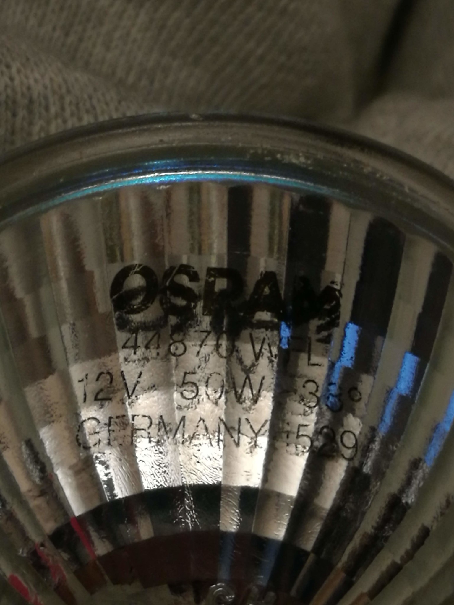

svårt att läsa texten i halogenlampa men det står 12v 50 w på den.
vilken sort led lampa är dra mindre ström och mer ekonomisk 230v eller 12v?
Närbild på en halogenlampa med speglig reflektor och specifikationer 12V 50W präglade på ytan.
Alla LED-ljuskällor drar mindre ström än de 50 Wattare du har.

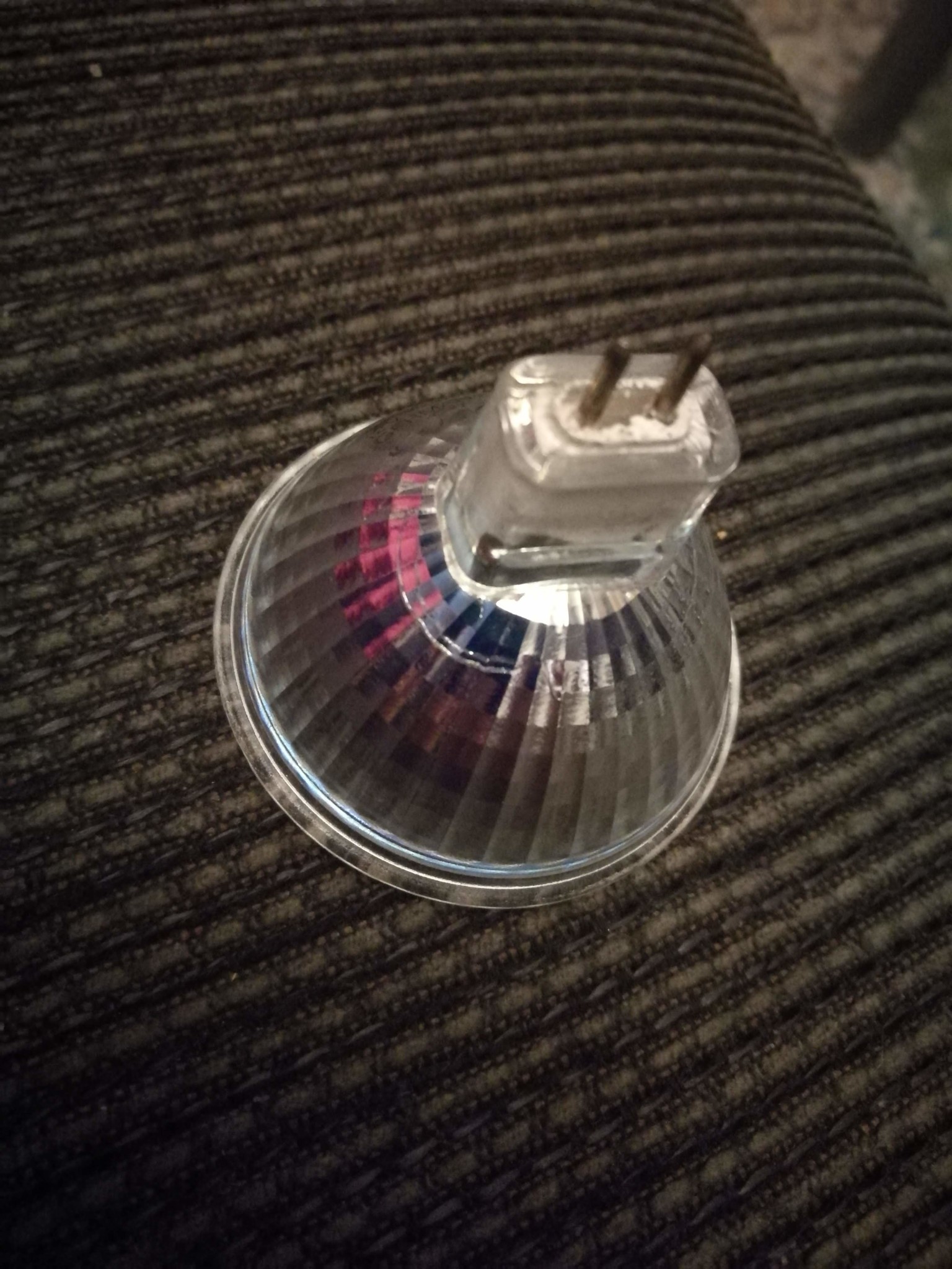

Hur ser stiften ut på lampan? Kanske är det GU 5.3 som du har .
Det finns LED-ljuskällor som direkt kan ersätta de du har.
Hur ser stiften ut på lampan? Kanske är det som du har .
detmåste vara GU 5.3 eller hur?
GU 5.3 halogenlampa närbild med två stift på texturerad bakgrund.
Ja det ser så ut. Halogen är på väg att fasas ut, så det är rätt tid att ersätta de tre halogen du har.
