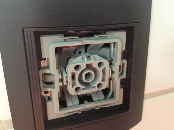

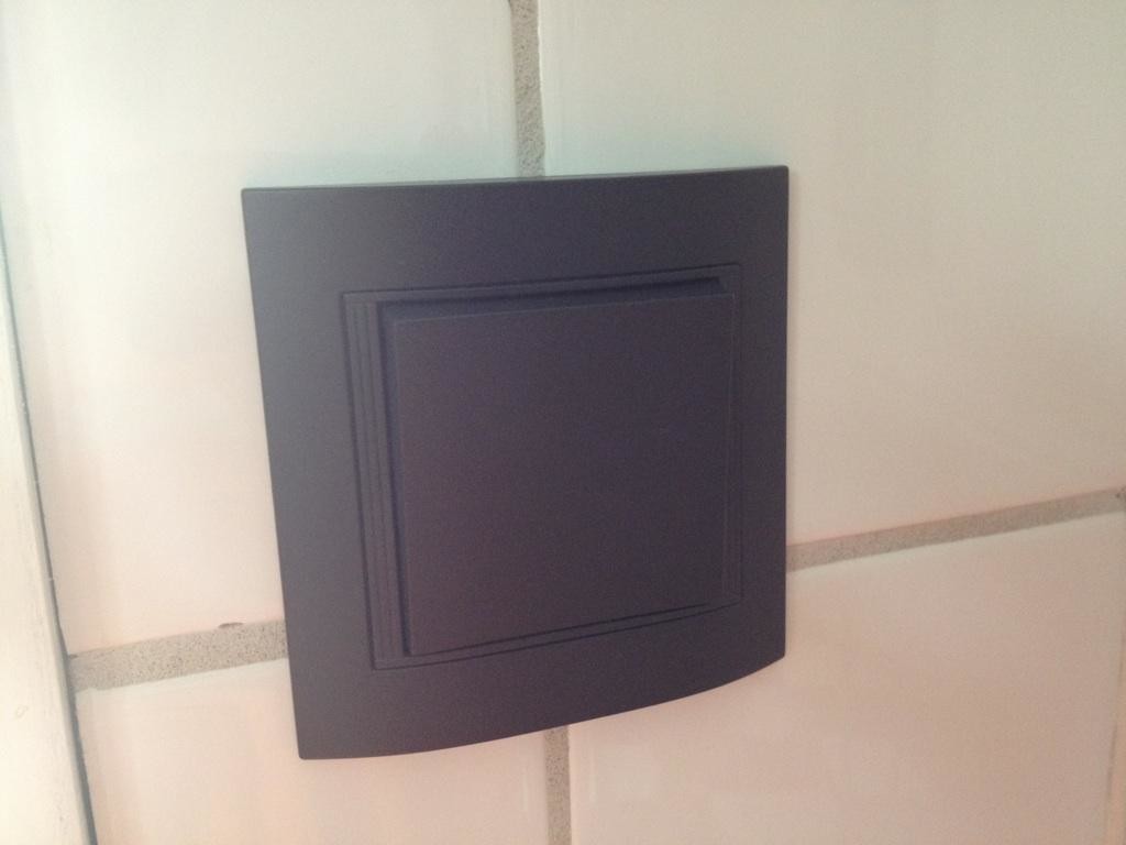

Vi hade kraftig åska på landet i helgen, och nu har jag lite problem med spottarna i tvättstugan. Om jag kan göra någon enkel felsökning själv utan att ta ut elektrikern så vore det ju bra. Har panelen några tips?
Jag har 10 st 12 V spottar i taket som styrs med två stycken (trappkopplade) Gira-brytare som sitter vid varsin ingång till tvättstugan. Med båda brytarna kan jag normalt tända/släcka och dimma spottarna. Nu lyser fyra spottar konstant, sex är släckta. Spottarna som är tända kan inte släckas (eller dimmas), och de som är släckta kan inte tändas. Sitter dimmern i brytaren? Kan den ha någon säkring? Eller har en transformator gett upp? Är det bara att börja leta efter den då, eller finns det någon placering som är troligare än någon annan (typ närmast brytaren)? Hur får jag loss spottarna?

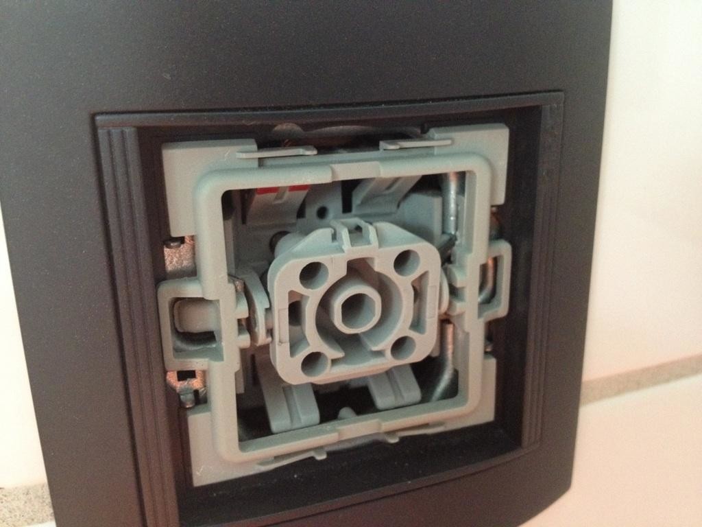

Av bilden på brytaren med locket borttaget att döma så har du två vanliga brytare som är återfjädrande (impulsfjäder). Stämmer det att knapparna fjädrar tillbaka när man släpper dem?

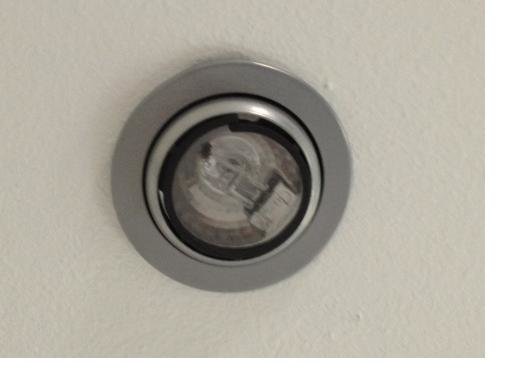

OBS: Nu har jag gissat att du har halogenlampor med transformatorer eftersom ungefär hälften lyser och hälften är släckta. Kolla märkningen på en av de lampor som är släckt, om den är märkt 230V så glöm allt om transformatorer - då är nog snarast drygt hälften av lamporna trasiga. Om lampan är märkt 12V eller liknande så har du transformatorer. Någon annan som känner igen halogenlamptypen på bilden kan säkert säga om det är 12V eller 230V.
En gissning är att det finns en så kallad "dosdimmer" på något ställe. Denna är gemensam för alla knapparna. Den är troligtvis trasig och orsaken till att fyra spottar lyser konstant.
Att de sex andra spottarna är släckta beror troligtvis på trasig transformator till dem.
Den trasiga transformatorn kan kanske gå att byta säkring i, då kommer alla 10 spottarna att lysa konstant.
Dosdimmern kräver troligtvis byte.
Allt det här, möjligen förutom att byta misstänkta säkringar, är tyvärr behörighetskrävande.

Ser ut som 12V och det är nog som Yxis säger.
Tack för bra svar! Ja, det är återfjädrande, och jag vet att det är 12 V.

Tack för bra tips yxis! Jag hittade trafon direkt. Har dessutom hittat dosdimmern bakom den ena strömbrytaren, en Elko SMR-S. Den verkar helt klart lite bränd, men säkringen var hel. Vore det möjligt att använda en Nexa, t ex ECMR-250, så att det funkar både med de fjädrande brytarna och Nexa-fjärren? Vilken dosdimmer kan annars rekommenderas? Elkon verkar inte så enkel att få tag på.
