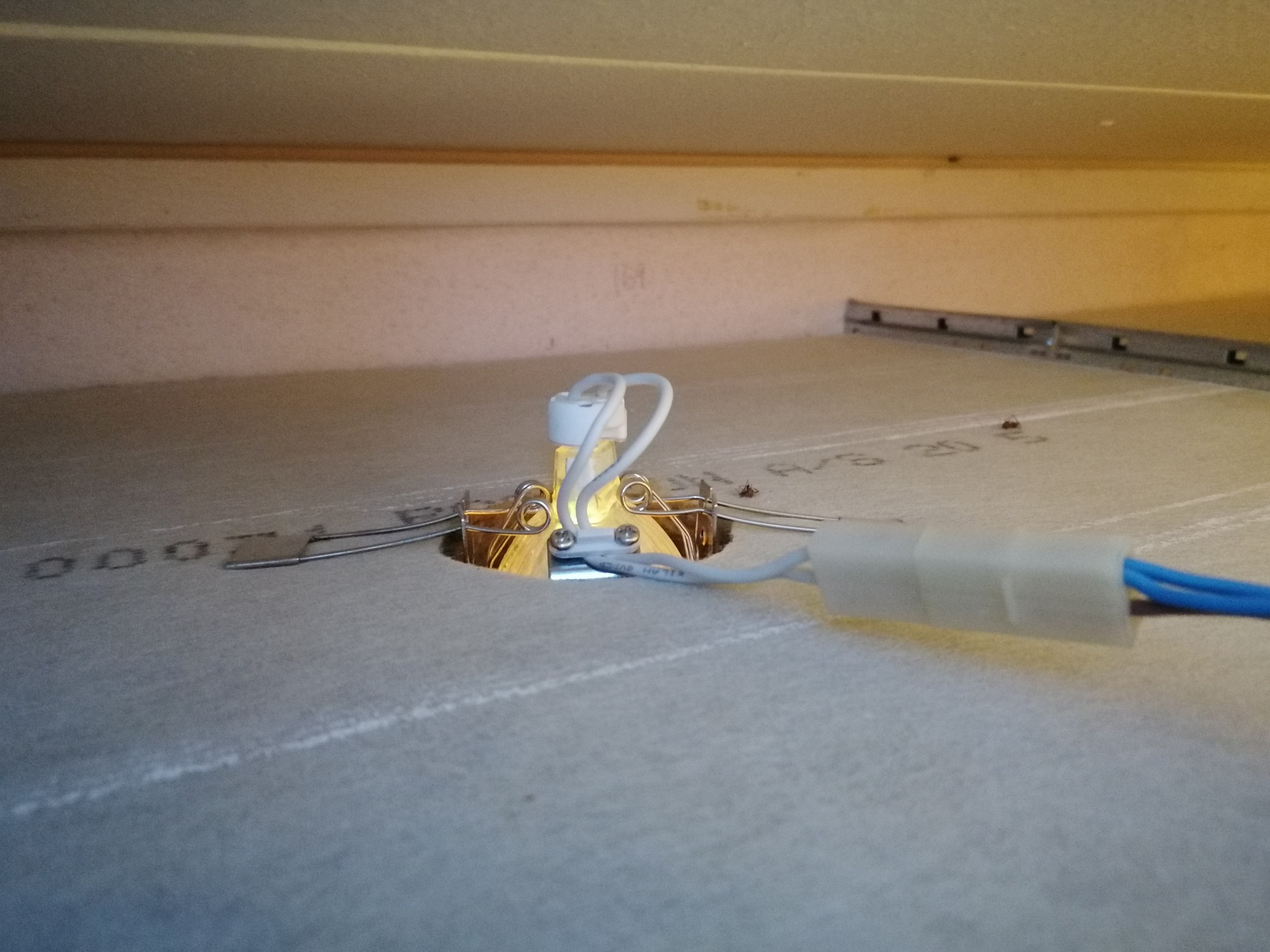

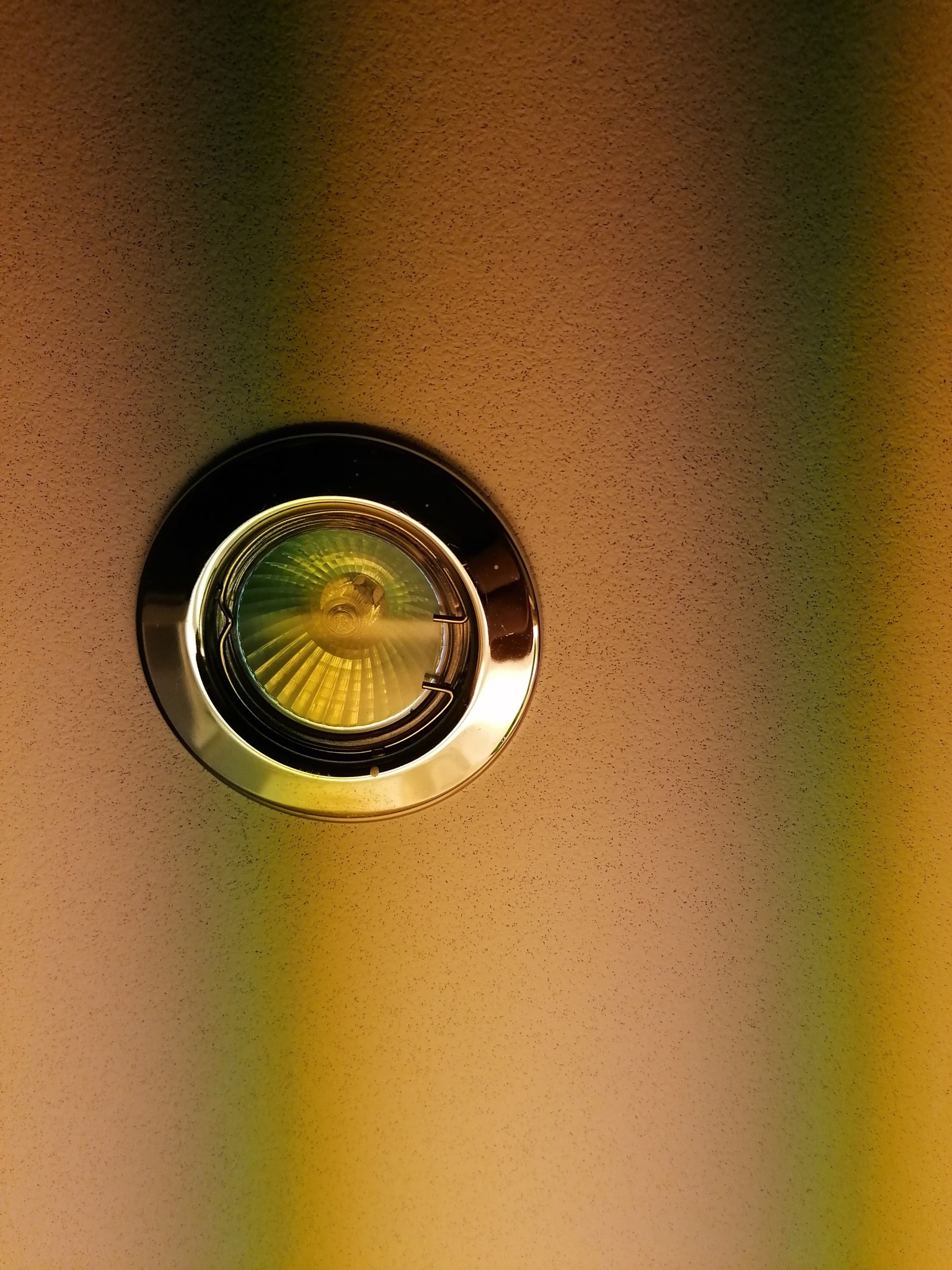

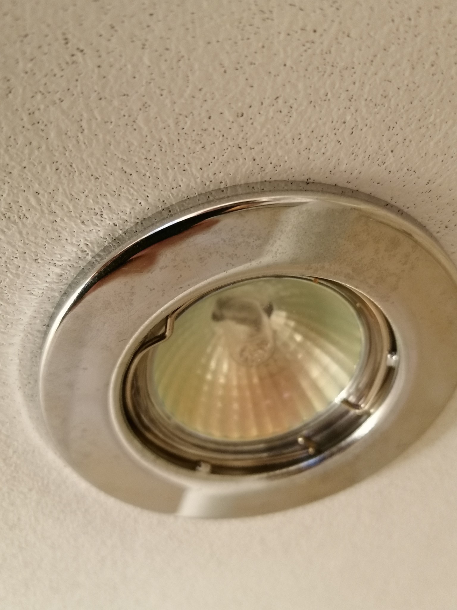

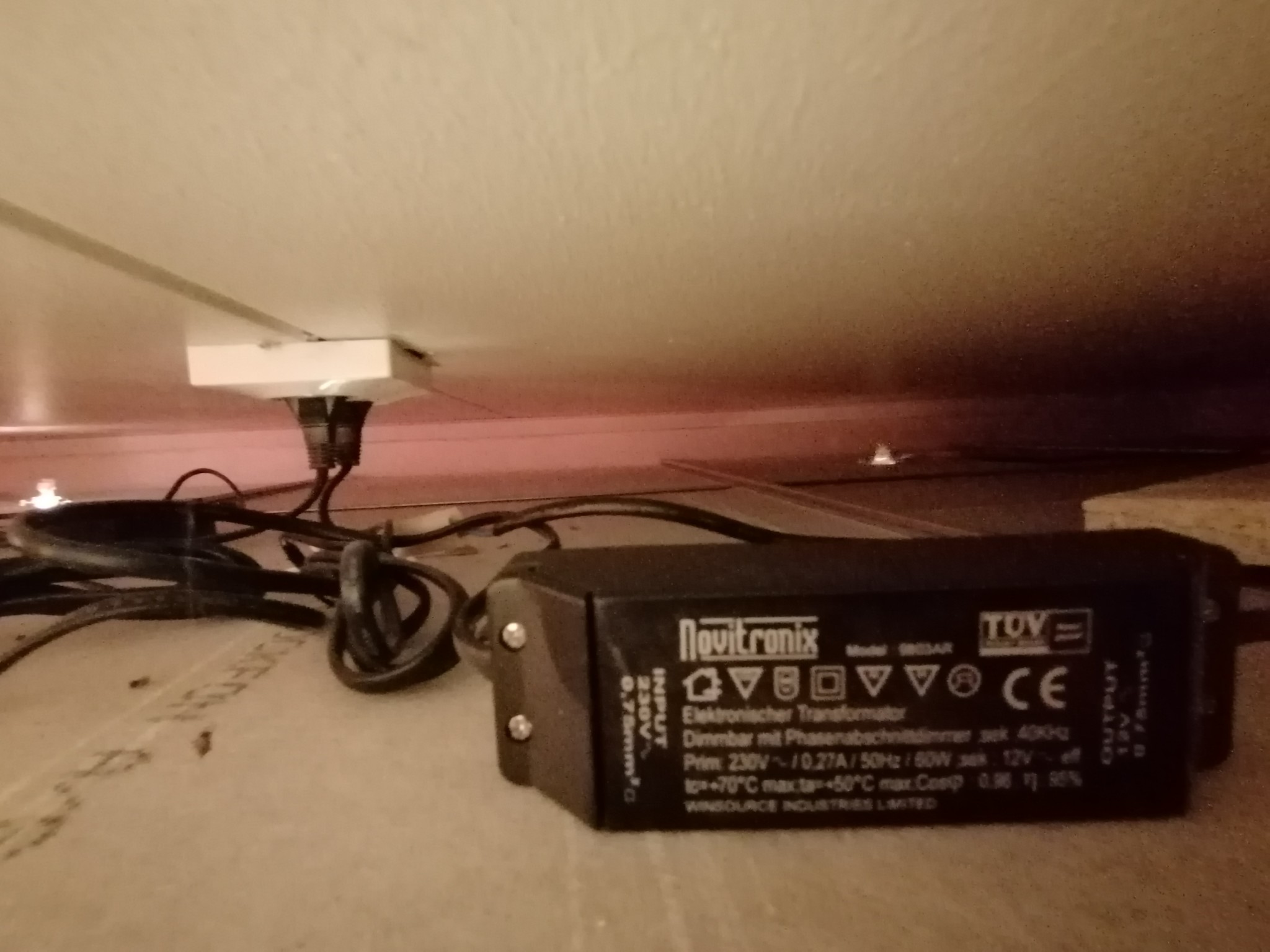

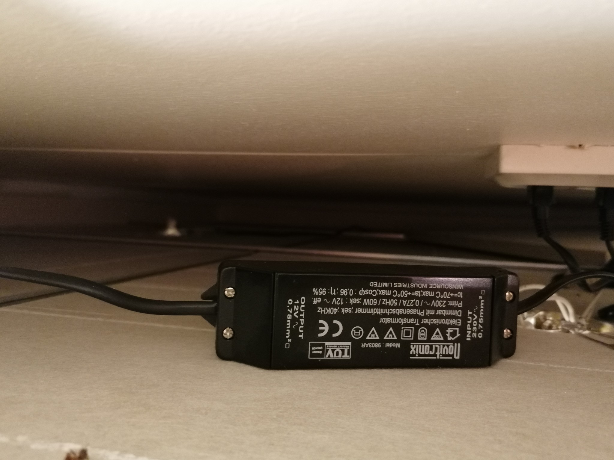

Det är halogen jag har, och två transformatorer gömt ovan undertaket. G4 kan nog stämma. Ingen dimmer. (dummer ville telefonen skriva, men det är ju jag det ) Förstår det som två separata system med två sladdar som är instuckna i ett vanligt uttag. Nu har har ruckat på alla sladdar utan effekt.
Skickar med lite bilder som kanske kan sprida ljus (hö hö...) över hur det ser ut.

Den naturliga frågan är då om de felande lamporna alla är kopplade till samma drivdon.
Det finns också förgreningsboxar som matar lamporna där det kan ha blivit avbrott.
Det finns alla chanser att fixa detta, men då kan man behöva mäta lite, kanske växla transformator med varandra etc för att ringa in felet. Du kanske har någon coronafri kompis med en multimeter och skruvmejsel?

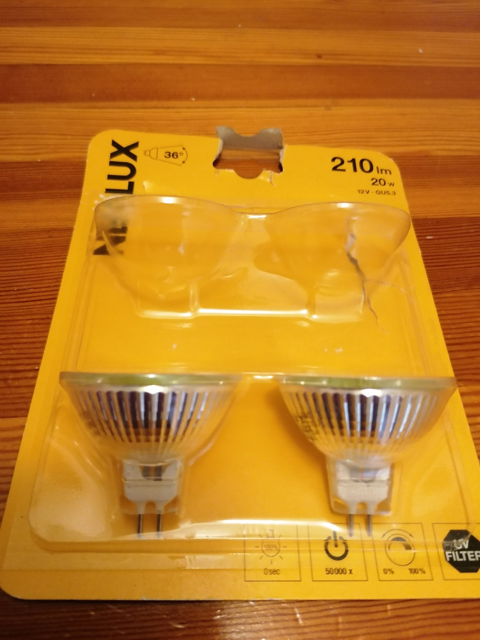

du har sju spottar och en bild på 20 watt halogenlampor, samt två drivdon som vardera vill leverera max 60 watt -- det låter som att du har för stor last i vart fall för ett av drivdonen, det är möjligt att den ena eller båda är trasigt eller utlöser överlast/temperaturskydd...
Det visade sig vara så att det är tre lampor kopplade till den ena transformatorn. En glödis visade sig vara trasig så när jag bytt den hade jag tre lysande spottar. Den övriga fyra är mörka och jag drar slutsatsen att transformatorn är felande. Har känt, klämt, ruskat och rekat men inte lyckats få dem att blinka till, så det är nog inte glapp. Gissar som sagt att transformtorn måste bytas.Bo.Siltberg skrev:
Jag väljer nog den enkla men dyra lösningen att ringa in en elektriker. Har lite andra småjobb som också måste fixas ändå.
