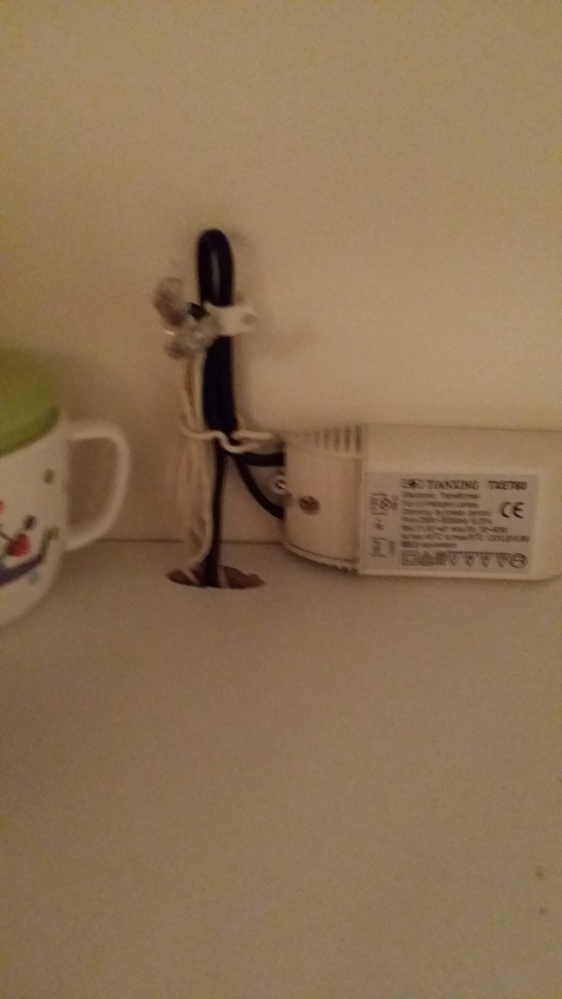

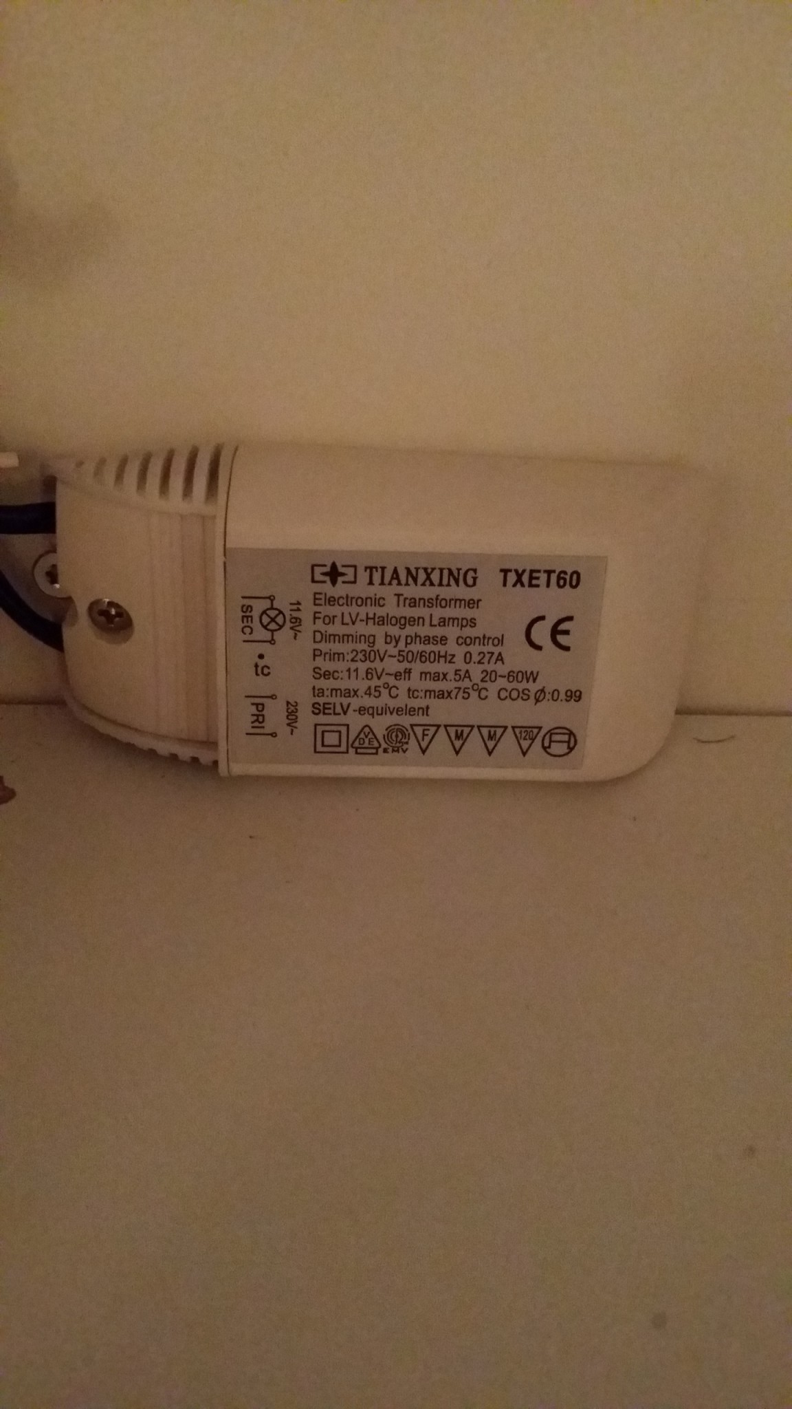

Jag har aldrig hört talas om ett sådant fel. Men den där transformatorn låter ju som den huvudmisstänkta.
Jag antar att det är halogenspottar? Finns det någon dimmer med i leken också?
Kan du ta en bild på tranformatorn och lägga upp, helst så att vi kan se vad det står på den.
Tack för snabbt svar.hempularen skrev:
Ja sorry, det är halogenspottar. och ingen dimmer finns för dessa spottar. däremot så finns ju en dimmer för spottarna i taket.
Jag får återkomma med bilden då jag sitter fast på jobbet. postar bild ikväll...
Trafon är kass, kronbrytaren är felkopplad, fasen ligger på en av utgångarna, skifta ink. fas till den anslutning som är märkt P eller L. Så ska du kunna tända och släcka belysningarna oberoende av varandra.
