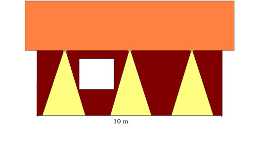

Hej alla som bygger på sina hus!
Vi är i behov av lite råd ang. ett projekt att sätta belysning i takfoten som vi håller på att bygga! Idag vill vi gärna att det är LED, men vi har förstått att dessa är kraftigt dyra och det är heller inte säkert att det är just det ljuset vi vill ha i slutändan - för HUR kan vi veta det??
I våra ögon så vill vi ju ha ett mjukt ljus som lättar upp i mörkret (vi bor på landet där det är totalt kolsvart om kvällar/nätter). Det är en faluröd villa med tegelrött tak. Vi har idétorka både när det gäller hur många ljuskällor som passar till huset efter långsidorna som är 10 m (det enda vi vet är att det ska vara ett ojämnt antal) och när det gäller val av belysning. De kommer att vara kopplade till ett skymningsrelä för att sen lysa fram tills det ljusnar. Det ställer lite krav på att inte elförbrukningen ska rusa åstad oxå! Vilket alternativ skulle vara bäst för oss...:S
Jag tänkte bifoga bilder på hur jag ser det även om det är heeelt fel proportioner, men för att få lite feedback på hur vi ska tänka. I dagsläget finns ingenting nedanför väggen på någon av sidorna.
Vi är tacksamma för alla kommentarer som kan hjälpa oss komma vidare då vi har sökt på många belysningssajter

Om ni väljer halogen skulle jag rekommendera "för många spottar" med dimmer. Livslängden på lamporna blir betydligt mycket längre.
Skulle ni välja LED så satsa på en billig armatur som är gjord för halogen. t ex med sockel GU10 (230V) eller G4 (12V)
Till dom finns det ett ganska stort utbud av LED-lampor ni kan sätta i istället och på så sätt får ni en hållbar lösning i några år till iallafall.
Tack tack tack...
Ja, som det verkar på er om svarat så är alltså en lösning den här GU10 sockeln som verkar kunna sörja för både det "miljövänliga" alternativet med lågenergi och den energisnåla (=miljövänlig) med LED!!

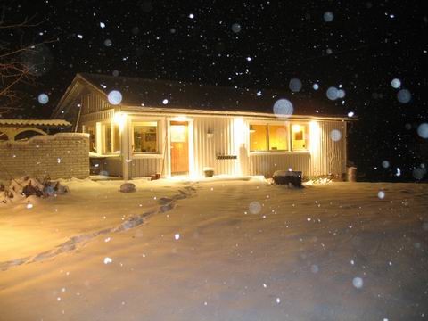

Peter2400: Du skriver att du använder 14 st lampor på 30 m fasad som jag då tolkar är runtom huset
Hur är de fördelade? 5 st längs sidorna och 2 på gavlarna? I vårt fall kommer det endast vara belysning på långsidorna som är 10 m vardera.

I takfoten räcker(räckte) det med IP21 förut iaf (2009). Kan mycket möjligt kommit nya regler, Så längesen jag gjorde något liknande.
Problemet med billiga GU10 spottar är att de oftast inte är gjorda för vidarekoppling! Alltså att gå in med kabel i första sedan vidare från den till nästa osv. Många har t.o.m för liten plint för att ansluta EN riktig kabel.
Jag brukar sätta denna i takfot (om jag ska sätta GU10 spottar)
E:74 701 87 Jupiter Outdoor (detta nr gäller vit).
De är en rejäl spot, gjord enkom för utomhus bruk. Den har stor fin plint med snabbkoppling där man enkelt kan gå in med två st kablar.
Sen skulle jag sätta 3x1W LED ljuskälla i (Tycker det räcker gott och väl om du har normal höjd mark -> takfot) tex denna: E: 83 489 02.
Annars kan man sätta små LED tex
Maxel Pluto E: 74 504 27 (Finns även i Vit & Svart)
Den ger en betydligt smalare spridning av ljuset. Detta är mest en smaksak vad man föredrar. Problemet med denna i takfot är att man måste ha en extern LED-converter som helst ska sitta inomhus. Vilket kan bli lite knepigt ibland.

Sätter man GU10 spottar så ska man dimensionera skydd/skyddsavstånd efter vad som står på dom som max ljuskälla (står oftast Max 50W 230V på dom från fabrik).kamilenski skrev:
Ändrar man denna text till tex "Max 10W LED" så kan man nog spara in på säkerhetsavstånd med gott samvete.
Kanonsnygg armatur, vi kör (Hid--a-lite) med 1x3W LED med 36graders spridnigsvinkel, varmvit. Denna funkar otroligtbra i vår takfot!Rrrrr skrev:Problemet med billiga GU10 spottar är att de oftast inte är gjorda för vidarekoppling! Alltså att gå in med kabel i första sedan vidare från den till nästa osv. Många har t.o.m för liten plint för att ansluta EN riktig kabel.
