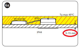

Jag funderar på att byta den tråkiga plafonden vi har i hallen mot en rad med spotlights för att sprida ljuset bättre. Problemet är att i stort sett alla spottar jag hittat verkar anpassade för ett lager innertak, typiskt en gips- eller spånskiva på ~15mm. Vi har dubbelt innertak med en träpanel spikad i en spånskiva, totalt 25-30mm tjockt. Finns det spottar som klarar detta eller är det lättare att ovanifrån såga ett större hål i spånskivan så att spottarna bara klämmer mot träpanelen?

Eftersom det finns oändligt många typer av downlights så är det omöjligt att ge några bra tipp utan att veta vilken typ av armatur du söker. En armatur med ett inbyggnadsdjup av 45 mm är Malmbergs 9974681, men det finns mer att välja på.

Tack för svar, @elmont .
Dock tror jag vi pratar vi om lite olika saker, inbyggnadsdjupet är väl hur djupt spotten sticker i isoleringen (inkl innertakets tjocklek). Jag har inga direkta begränsningar på detta då jag har en oinredd kallvind ovanpå.
Det jag är ute efter är spottar som klarar tjockare innertak, >25mm på inringat mått:

Jag har kört på dessa med gott resultat.
https://www.clasohlson.com/se/Dimringsbar-downlight-LED-230-V/p/36-6776
De monteras i kopplingsdosor och fästs i dosskruvarna.
Är dessutom 230v så man behöver inte hålla på och hitta plats för nå drivdon.
Gäller ju att du kommer åt uppifrån och kan fästa och montera dosor på nåt bra sätt.
Dosor finns ju för både enkelt och dubbel gips samt även med justerbar höjd så tjockt tak kan man hantera. T.ex:
https://www.clasohlson.com/se/Kopplingsdosa,-dubbelgips/p/36-4976
