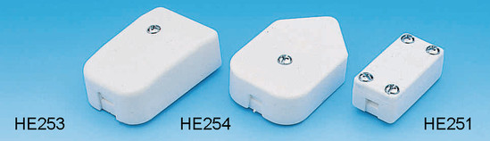

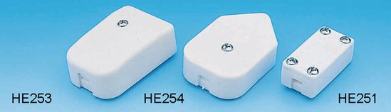

Det låter som en betydligt bättre lösning. Du ska välja lamputtag efter de uttag du har i rummet. Om de är skyddsjordade så ska du även använda ett skyddsjordat lamputtag, ojordat = ojordat lamputtag. Detta oberoende av om lampan i sig är avsedd att skyddsjordas. Om det krävs skyddsjordat uttag så funkar inte lampsladd utan du får välja t.ex RKK 3G0.75 eller likvärdig, men jag vet inte om de finns i svart.
Om det skulle knipa och du endast hittar tvåledare som svart så kan du skippa lamputtaget om lampan du väljer inte ska skyddsjordas. Det framgår inte om lampan du länkar till är dubbelisolerad eller ska skyddsjordas....att butikerna aldrig lär sig.
Om så, klipp bort lampproppen på lampan och skarva ihop med en HE251. Då kan du använda tvåledare ända fram till vägguttaget. Det blir då en förlängning på lampans anslutningssladd.
Arbetet här är inte behörighetskrävande men du får endast utföra det om du har färdigheten.
