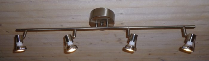

Okej det är jag som ungefär som jag trodde då :/ tänkte ifall man kunde göra så att man sätter upp nån arm med spottsr typ något sånt här kanske
Armatur med böjd design och fyra riktbara GU10 spotlights för inomhusbruk.
Sen kan man ju sätta in GU10 led dimbara också! Eller vad tycker ni låter det vettigt ?
Tycker att det låter som en bra idé!
Mycket bättre än att borra massa hål i taket.
En sån här har jag i tvättstugan. Numera bestyckad med LED-spottar.
Tror att jag köpte den på Clas O:
Taklampa med fyra LED-spottar monterade på metallstång i en tvättstuga.

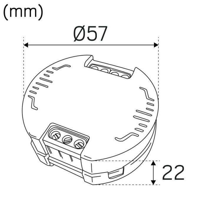

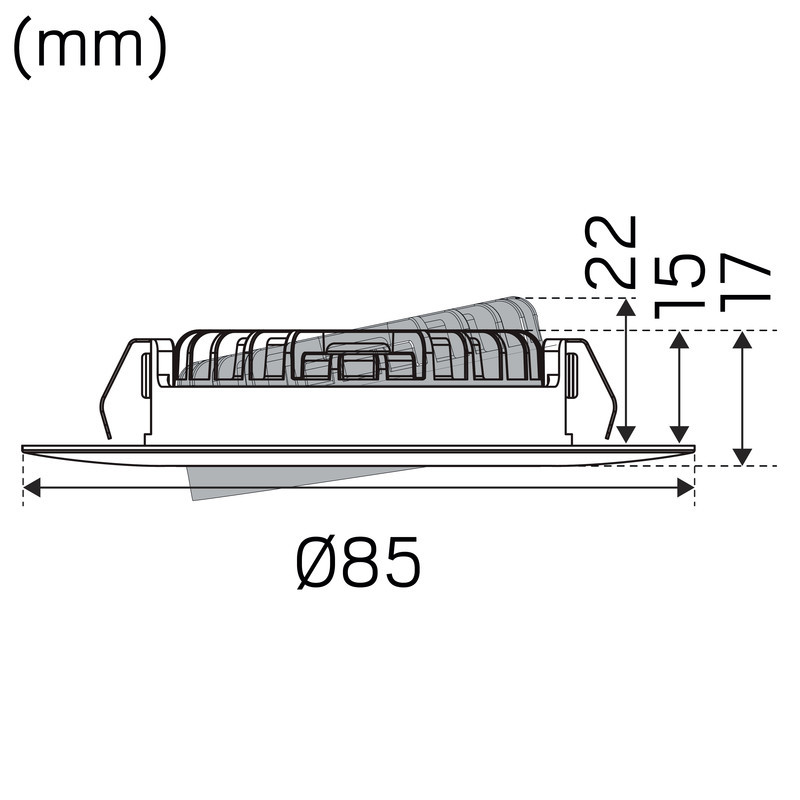

Crap! Tror du inte det går att få plats?
Hade tänkt att ersätta mina oanvända lamputtag i köket med 2st Hide-a-lite 1218 Comfort och knö in en Jolly round under ena spotten. Enl. ritningarna har jag 2 mm tillgodo... Men det kanske inte går ändå? Min tumstock säger att apparatdosan under lamputtaget är ca 46 mm djup.
Jolly round
Ritning av Hide-a-lite 1218 Comfort, rund LED-spot med dimensionerna Ø57 mm och 22 mm djup.
1218 Comfort
Illustration av Hide-a-lite 1218 Comfort med måttangivelser, inklusive en diameter på 85 mm.
Jo, det verkar få plats men de spottarna ska sitta i en apparatdosa, inte takdosa om det är det du har till dina gamla lamputtag.
Chaly
Det är apparatdosa under lamp-takuttaget idag (dia 68mm) som är ca 46 djup. Tänkte dra upp fast fas till jollyn och använda 230 v impuls på tändtråden för att styra jollyn.
Blir väl till att skaffa hem grejjerna och hoppas på att det går vägen. Vore gött om man slapp ändra/lägga till för mycket i den befintliga installationen.
